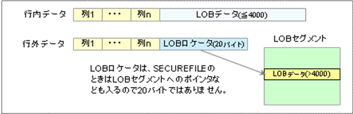

最近は、非構造化データを使用するようなシステムが増えてきましたので、そのようなデータを扱うLOBデータ型(LOB)についても重要なってきています(LOBを使用することで、構造化データと同じように扱うことができます)。LOBは、第25回で説明したSQLオブジェクト型やXMLDBなどでも内部的に使用しています。LOBは、通常のセグメントとは異なる管理を行いますので、同じように使用しても性能が出ませんので注意が必要です。データサイズが4000(正確には3964、後から説明するSECUREFILEは3968)バイトを超えると(または”disable storage in row”を指定すると)、以下のように行外データとして別セグメント(LOBセグメント)に格納します(デフォルトは表セグメントと同じ表領域に格納します)。ただし、行内データは表セグメントのOracleブロック数を増加させますので、LOBデータ以外へのアクセス性能が低下します。つまり、LOBデータに頻繁にアクセスしないシステムでは、効率良くないので注意してください。

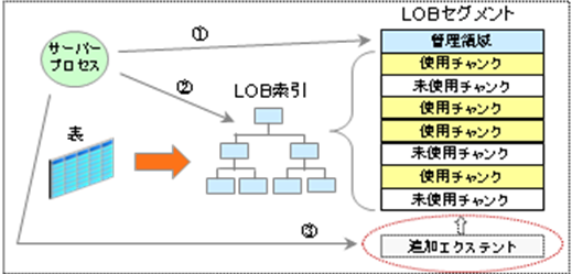

BASICFILEのLOBデータは、以下のように固定長のチャンク単位にLOBセグメントに格納して、LOB索引で管理されます(Beforeイメージも同じように管理されます)。このLOB索引にLOBセグメントへのポインタが格納されていますので、LOBデータの検索時にLOB索引を使用して行います。
これに、LOBデータの挿入を行うと以下のように未使用領域の検索を行います(上記図のように行います)。
① LOBセグメントの管理領域から未使用領域を検索します。
② LOB索引を使用してBeforeイメージの検索を行います(上書き可能なUNDOデータを探すための処理です)。
③ LOBセグメントを拡張します。
このLOB索引は、チャンク・サイズが適切でないと増加してしまうため、未使用領域の検索時にアクセス数も増えてしまいます(チャンク・サイズのデフォルトは、Oracleブロックの1ブロック・サイズです)。そのため、LOBデータのサイズとチャンク・サイズを同じにするように指定します(Oracleブロック・サイズの整数倍で指定する必要があります)。ただし、LOBデータのサイズが常に同じとは限りませんので、設定するのが簡単ではありません。LOB索引名やチャンク・サイズなどは以下のようにして確認できます。

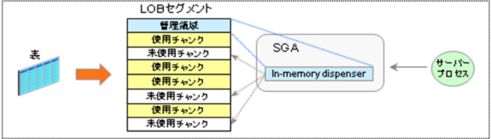

  • チャンク・サイズが可変長になります。チャンク・サイズは、LOBデータ・サイズと領域の使用状況から自動チューニングされますので、CHUNKパラメータは無視されます(サイズが異なるLOBデータでも効果的に管理することが可能です)。
  • 基本はLOB索引を使用しません(行データに格納されているLOBセグメントへのポインタを使用します)。未使用領域の検索は、LOBセグメント内の管理情報(領域の使用状況)を共有メモリ上の”in-memory dispenser”にキャッシュされますので、それを使用して行われます(つまり、メモリ上のアクセスのため高速です)。”in-memory dispenser”に存在しない場合には、管理情報を参照して”in-memory dispenser”の更新を行います(このときRETENTION期間を過ぎているチャンクも更新されます)。
