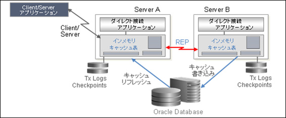

(2)インメモリデータベース(TimesTen)
次に、インメモリデータベースであるTimesTenについて説明します。
これは、Oracleデータベースの負荷をインメモリデータベースへオフロードする機能になり(そのため、キャッシュ以外の効果もあります)、TimesTen単独で動作するOracle TimesTen In-Memory Database(Oracle TimesTen IMDB)とOracleデータベースと連携して動作するOracle In-Memory Database Cache(Oracle IMDB Cache)があります。
Oracle TimesTen IMDBも特定のテーブルだけをTimesTenに入れてアクセスすることで高速化することができます(ただし、テーブル毎にアクセスするデータベースをTimesTenかOracleデータベースかを意識する必要があるという複雑さはあります)。それに対してOracle IMDB Cacheはアプリケーション側で意識する必要がないというメリットがありますので、キャッシュとして簡単に使用できると思います。
ここでは、Oracleデータベースのキャッシュとして使用できるOracle IMDB Cacheについて説明します。これは、Oracle IMDB Cacheを使用して以下の図のようにOracleデータベースのキャッシュとして使用することができるため、物理I/Oを削減することができます。インメモリキャッシュ上に指定したテーブルはそのデータが使用され、指定されていないテーブルはパススルー機能によりOracleデータベースにアクセスしてくれます。アプリケーションサーバー上に構築することによりネックワークのオーバーヘッドも軽減することができます(これのメリットも大きかったりすると思います)。このようなことを行うために作り込んだりするシステムもあると思いますが、この機能を使用することで実現できますので、知っておくと便利です。
