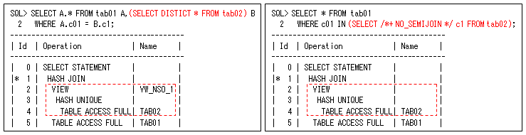

(2)ネストした副問合せの解除
ネストした副問合せは、効果的に動作しない場合が多いので、それを回避するためCBOによって動作するのが、ネストした副問合せの解除(Subquery Unnesting)機能です。これはUNNESTヒントで強制的に動作させることも可能です。この機能は、ネストした副問合せを主問合せにマージ、またはインライン・ビューに変換することで、通常の結合条件(等価結合など)に変換しますが、単純に行うことはできません。例えば、重複データがあると結果が異なってしまうからです(以下の二つのSQLの結果は、tab02.c1に重複なデータが存在しているので異なっています)。

具体的にどうのように動作するか、代表的な例(EXISTSまたはIN、NOT EXISTS、NOT IN)を使用して説明していきます。
(a)EXISTSまたはIN
EXISTS(INとANY/SOMEの一部はEXISTS条件に変換されます)を使用した副問合せは、効果的に処理するためSEMI JOIN(セミ結合)に変換します(相関関係のないIN副問合せは、「(1)副問合せ」で説明したようにインライン・ビューに変換される場合もあります。これは「(4)Group By/DISTINCTの配置の最適化」とどちらの効果が大きいかにより決まります)。セミ結合とは、重複データがあると結果が異なってしまう通常の結合を、重複データを無視するように1行見つけた時点で、そのデータを終了するようにします。これでネストした副問合せを、以下のように通常の結合と同様に行うことが可能になります。左側はネストした副問合せを解除した例(”HASH JOIN SEMI”操作で通常の結合条件になっています)、右側は解除しない例(ネストした副問合せを解除しないようにNO_UNNESTヒントを指定しているので、後から説明する直積結合と同等の動作になっています)です。
SQL> SELECT c01 FROM tab01 A WHERE EXISTS
  2     (SELECT null FROM tab02 B
  3       WHERE A.c01 = B.c1);
