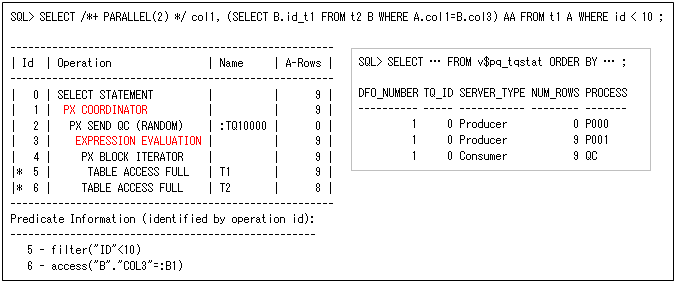

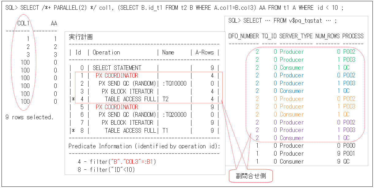

相関副問合せは、フィルター条件(EXISTS条件など)や式(スカラー副問合せ)で使用されますが、Oracle Database 11gR2(Oracle11gR2)まではネスト解除されないと、以下のスカラー副問合せのように二つの”PX COORDINATOR”が動作して、PQスレーブ・プロセスも多く使用され効果的ではありませんでした。これは主問合せと副問合せを、別々にQC(Query Coordinator)からパラレル実行され、副問合せは主問合せの個別値だけ実行します(この例では、結合列’col1’の個別値が1,2,3,100になるので、4回実行されているのがビュー’v$pq_tqstat’から分かります)。
tsushima-59-1
このスカラー副問合せは、第42回で説明したように、Oracle12cからネスト解除(外部結合に変換)を行いますが、ネスト解除しないときでも一つの”PX COORDINATOR”だけで行うようになります(このとき実行計画には、以下のように”EXPRESSION EVALUATION”と出力されます)。どちらが動作するかは、オプティマイザが判断しますが、ネスト解除が遅いときはNO_UNNESTヒントで回避することもできます。

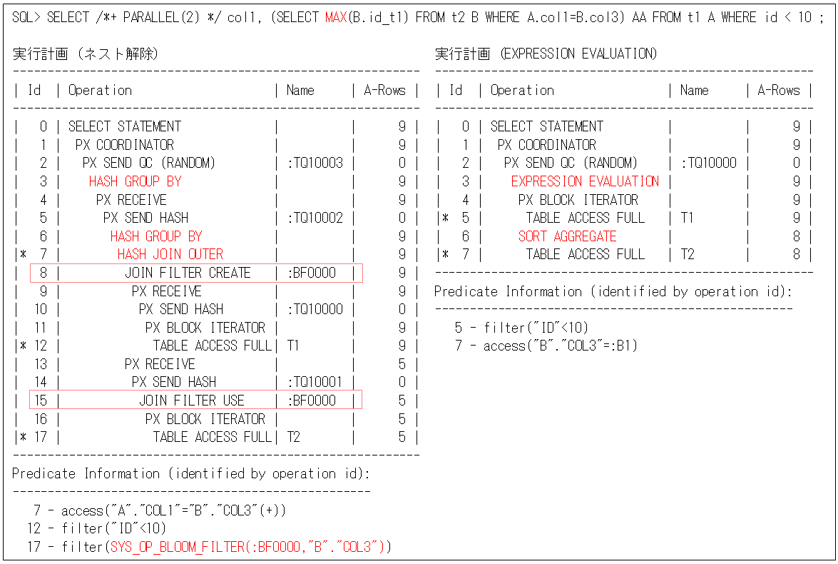

また、スカラー副問合せは、単一行を返す必要があるので、複数行を集計関数で一行にする場合が多いですが、対象行数が多いときにはネスト解除の方が効果的になります(以下のSQLの実行計画のように、右側は”SORT AGGREGATE”が主問合せの各行ごとに実行されていますが、左側のネスト解除は”HASH GROUP BY”とブルーム・フィルターが動作して効果的になっています)。
tsushima-59-2
そのため、集計関数を使用した対象行数が多いスカラー副問合せはネスト解除を使用し、それ以外は”EXPRESSION EVALUATION”を使用した方が効果的と言えます。フィルター条件については、第39回のPQ_FILTERヒントで説明しているので、そちらを参照してください。

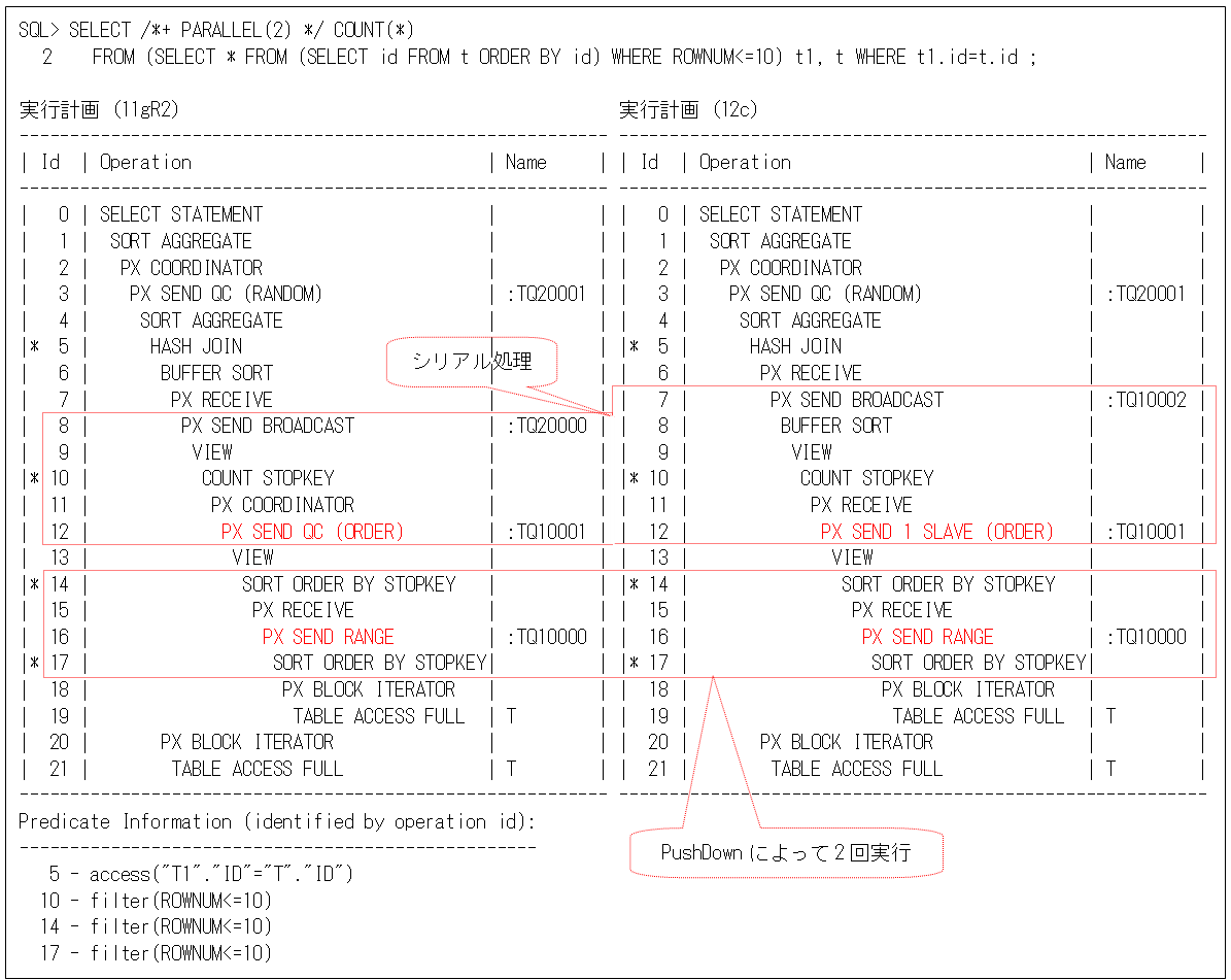

ランキング検索では、ROWNUM疑似列などで行う件数の制御を、QCプロセスでシリアル実行しますが、これはQCプロセスが調整ではない処理を行うため、パフォーマンスに影響を与える可能性がありました。そのため、Oracle12cから一つのPQスレーブ・プロセスで実行するようになっています(これを1スレーブ分散”1 SLAVE distribution”と呼びます)。
以下は、Oracle11gR2とOracle12cで行ったときの実行計画です(右側のOracle12cには、1スレーブ分散の”PX SEND 1 SLAVE (ORDER)”が出力されています)。また、シリアル実行の前にPushDown処理により、PQスレーブ・プロセス(スキャン・プロセス)でも行を削減できるようになっています。この例では、各スキャン・プロセスで10行(パラレル度×10行)にしてから、最終的に10行にするように動作します。

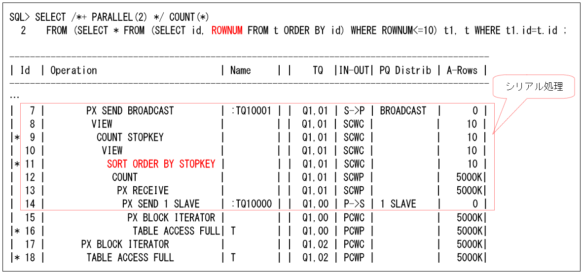

ただし、SELECTリストにROWNUM疑似列を入れると、以下のようにPushDown処理されなくなるので、シリアル実行で多くの行数を処理することになります。このような処理では、SELECTリストにROWNUM疑似列を入れる必要がないので、間違わないように注意してください。

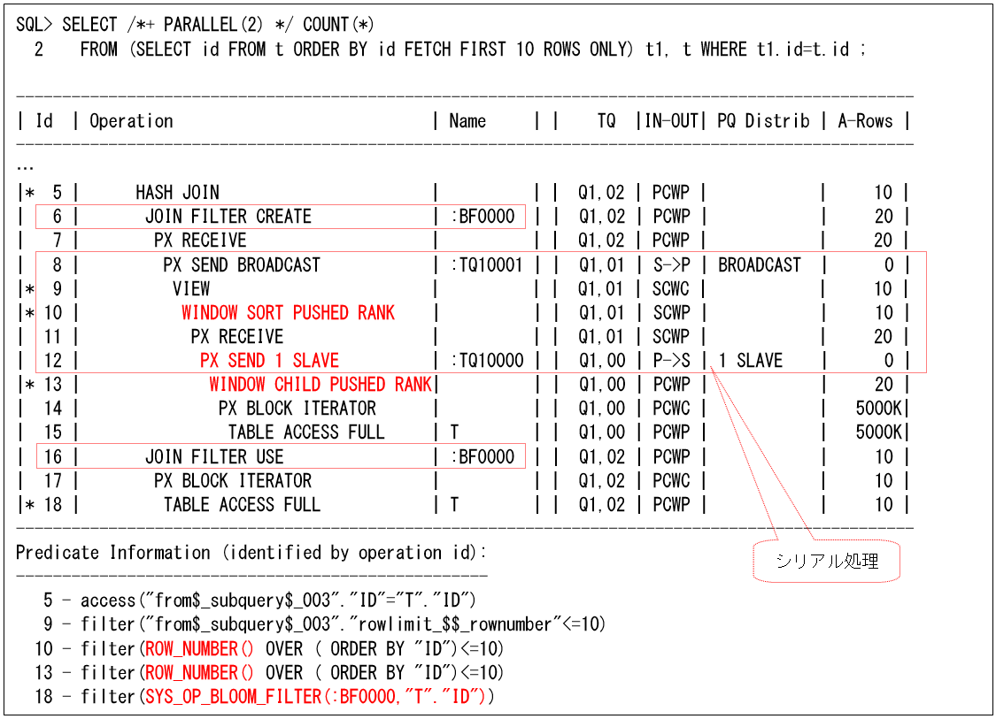

また、第37回で説明したFETCH FIRST句についても、以下のように1スレーブ分散とPushDown処理(”WINDOW SORT PUSHED RANK”と”WINDOW CHILD PUSHED RANK”)が動作します(このSQLは、ROW_NUMBERファンクションを使用したときと同じ動作になります)。ROWNUM疑似列を使用したときのように、RANGE再分散や”COUNT STOPKEY”がないので、処理ステップが少なくなっています。また、ブルーム・フィルターも使用しているので、こちらの方が効果的と言えます。

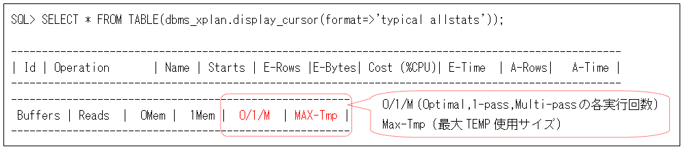

(3)DBMS_XPLAN.DISPLAY_CURSORファンクションのA-Rows
最後に、Oracle12cからではありませんが、第32回で説明したDBMS_XPLAN.DISPLAY_CURSORファンクションを使用して、パラレル実行時にA-Rowsを出力するときの注意点について説明します。
パラレル実行したときには、第32回で説明したFORMATパラメータ’TYPICAL ALLSTATS LAST’ではA-Rowsが正しく出力されません。これはパラレル実行時にQCプロセスの統計だけが表示対象となり、PX(Parallel eXecution)サーバー・プロセスの統計が含まれないためです(PQスレーブ・プロセスは、PXサーバー・プロセスと言う場合も多いので、覚えておきましょう)。そのため、パラレル実行のときには、以下のようにFORMATパラメータを’TYPICAL ALLSTATS’にして出力してください。このときメモリ統計については、Used-MemとUsed-Tmpの代わりに、O/1/MとMax-Tmpが出力されます。
tsushima-59-6
ただし、同じSQL文(共有カーソル)を実行した統計が複数存在する場合は、LAST指定をしないとA-Rowsは全実行の合計になります。そのため、パラレル実行の場合は、複数回実行分から最後の1回分だけを正しく表示できないので注意してください(出力するには「ALTER SYSTEM FLUSH SHARED_POOL」の実行やSQLにコメントを入れるなどを行ってください)。
