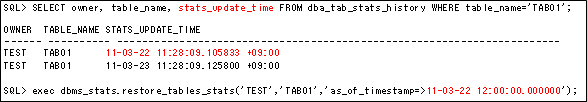

Oracle Database 10gからはDBMS_STATSパッケージで自動的に履歴管理されます。例えば、次のSQL文のように「11-03-22 11:28:09.105833」に取得したオプティマイザ統計をリストアするには、このオプティマイザ統計を使用していた時間「11-03-22 12:00:00.000000」(戻したい列STATS_UPDATE_TIMEの値に少しプラスした時間)をタイムスタンプ’as_of_timestamp’で指定します。

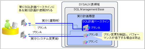

このような事もあるので、Oracle Database 11gであれば図のようなSQL実行計画管理(SPM:SQL Plan Management)を使用して下さい。実行計画の履歴管理を行って最適な実行計画だけを採用するようにしてくれます。
