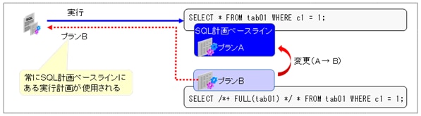

SPMは、実行計画履歴の中からSQL計画ベースラインだけを使用することができるので、それをSQLチューニングにも使用します。以下のように問題のSQLに対して、ヒント文でチューニングした実行計画をSQL計画ベースラインとすることで、その実行計画だけを実行するようにします。

特に、パッケージ・アプリケーションやOracle Real Application Testing(RAT)などのテストツールでは、SQLを変更することができないので、パフォーマンス問題に対するSQLチューニングに限界があります。そのような場合に、このSQL計画ベースラインを使用することで、簡単にSQLチューニングすることが可能です(これを知らないため、チューニングを諦めている方も多いように思います)。ただし、実行計画がベースラインで固定化されるので、最適なのかを定期的にチェックする必要はあります。

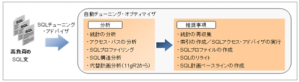

SQLチューニング・アドバイザは、遅いSQLの実行計画を最適にするために、以下のような分析を行いアドバイス(推奨事項とパフォーマンス向上率など)を出力します。これにはTuning Packオプションが必要になりますが、あまりSQLチューニングに慣れていない方やSQLの数が多くてチューニングが大変な方などには良いツールだと思います。

オプティマイザ統計やアクセス・パスの分析以外に、実行計画を改善するために以下のような分析も行います。
  • SQL構造分析
    SQLのパフォーマンスが低下する要因(UNIONやNOT INを効率良いUNION ALLやNOT EXISTSに、比較するデータ型が一致しない、結合条件がないなど)をSQLのリライトとしてアドバイスします。
  • SQLプロファイリング
    見積りが正しくないときにSQLプロファイルの作成をアドバイスします(SQLプロファイルについては後で説明します)。
  • 代替計画分析(Oracle Database 11gR2から)
    パフォーマンスが優れている既存の実行計画(カーソル・キャッシュまたはAWR)を検索して、存在する場合にSQL計画ベースラインの作成をアドバイスします。
Oracle Database 11gからは、毎日自動的に実行される自動SQLチューニング・アドバイザが追加されています(これについても後から説明します)。

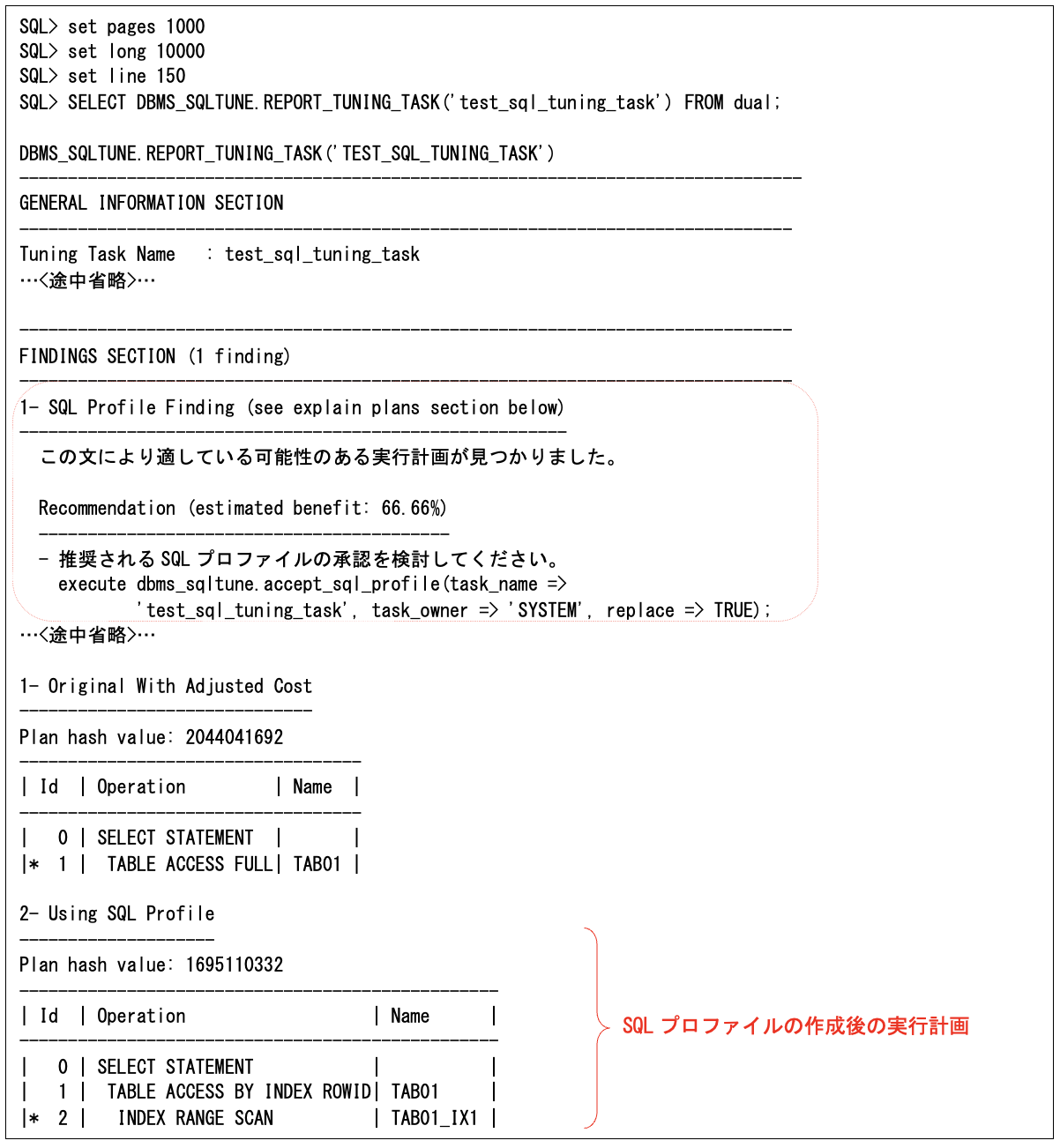

実行後に、以下のようにSQLチューニング・アドバイザ・タスクのレポートを出力します。この例ではSQLプロファイルが推奨されているので、推奨されたSQLコマンドを実行することでSQLプロファイルが作成されます(ただし、リテラル値をバインド変数に変換する場合は、パラメータforce_matchを’TRUE’にする必要があります)。

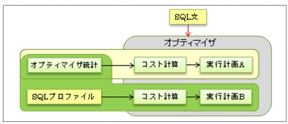

SQLプロファイルは、より適切な実行計画が生成できるSQLの補助統計情報として、SQL チューニング・アドバイザによって作成されます。SQL計画ベースラインと同じように、内部的にヒント文を使用しているので、SQLを変更せずにチューニングすることができます。ただし、SQL計画ベースラインは特定の実行計画を再現するのに対して、SQLプロファイルは以下のようにオプティマイザのコスト計算(カーディナリティなどの見積り)を調整することで実現します(例えば、テーブル統計値を指定するTABLE_STATSヒントやCOLUMN_STATSヒントなどです)。そのため、実行計画の固定化とは少し異なり、オプティマイザ統計が変われば実行計画も変化する場合があります。
pic-4
SQLチューニング・アドバイザを実行すると、データのサンプリングやSQLの一部の実行などを行って、コスト、選択性、カーディナリティを検証します。このとき差異が大きい場合に、SQLプロファイルの作成をアドバイスします。ただし、SQLプロファイルを作成するには、DBMS_SQLTUNE.CREATE_TUNING_TASKファンクションのパラメータscope を’comprehensive’(包括モード)にする必要があります。包括モードでは、単一のSQLのチューニングに数分掛るので、使用するときには注意が必要です。そのため、パラメータTIME_LIMITを使用して、時間制限(タスクが実行できる時間)を指定することができます(デフォルトは30分です)。
