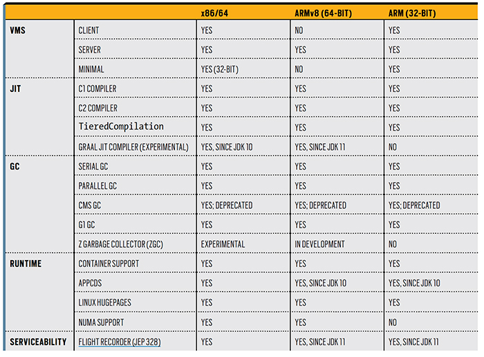

表1に、x86/64版、ARMv8 64ビット版、Arm 32ビット版のそれぞれで、JVMの主要機能を詳細に比較したものを示します。

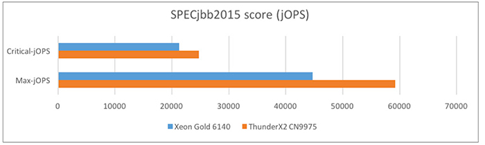

SPECjbb2015の結果:図1に、シングルソケットIntel Xeon Gold 6140システムとThunderX2 CN9975シングルソケット・システム(いずれもDDR4-2666メモリを搭載し、Ubuntu 16.04を実行)におけるSPECjbb2015 1.01-Compositeの結果(Critical-jOPSとMax-jOPS)を示します(スコアは、高いほど優れています)。

図1からわかるように、ThunderX2 CN9975システムで動作するARMv8版OpenJDK 11は、Intel Xeon Gold 6140システムで動作するx86版よりも、Max-jOPSスコアで33 %、Critical-jOPSスコアで16 %優れていました。この結果は、ARMv8版JVMを搭載したThunderX2システムが、SPECjbb2015ベンチマークで表されるエンタープライズ・ワークロードに非常に適していることを示しています。
スレッドごとのパフォーマンスを評価するために、ThunderX2システムのCPUスレッド数を32 %に制限し、Intel Xeon Gold 6140システムと同じ数にすることも行ってみました。予想どおり、この状態でのSPECjbb2015の結果は、Xeon Gold 6140システムが30 %上回りました。

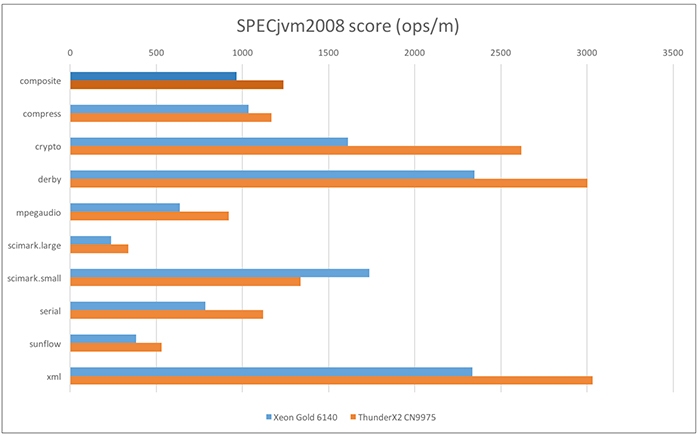

SPECjvm2008の結果:図2に、シングルソケットXeon Gold 6140システムとシングルソケットThunderX2 CN9975システム(いずれもDDR4-2666メモリを搭載し、Ubuntu 16.04を実行)におけるSPECjvm2008の個別ベンチマークのベース結果と、compositeベース結果を示します(スコアは、高いほど優れています)。SPECjvm2008の「compiler」サブベンチマークは、JDK 8以降のスイートでは機能しなくなっているため、compositeの相乗平均ベース・スコアは、「compiler」ベンチマーク以外の結果で手動計算しました。
図2からわかるように、ThunderX2 CN9975システムで動作するARMv8版OpenJDK 11は、Xeon Gold 6140システムで動作するx86版よりも、SPECjvm2008ベンチマークのcompositeベース・スコアで28 %優れていました。ARMv8ベースのシステムのスコアが全般的に優れている理由は、主に2つあります。1つ目の理由は、システムのメモリ帯域幅が広いことです(Xeon Gold 6140システムが6チャネルであるのに対し、8チャネル)。2つ目の理由は、ARMv8版JVMで行われた作業で、CPUの潜在能力と拡張機能を最大限に活用できるようになっている点に関係しています。
さらに細かな洞察を得るため、個々のSPECjvm2008ワークロードのスコアに注目してみます。
SPECjvm2008ベンチマーク9つのうち8つで、ARMv8の結果がIntelのプロセッサを上回りました。Intelのプロセッサの方が高速だったのは、1つだけでした。cryptoベンチマークの結果は、明らかにARMv8ベースのシステムが優れており、62 %上回っています。ARMv8版がArmチップで利用できるAESおよびSHA拡張を完全に活用していなかったならば、達成できなかった値です。
compressベンチマーク(ARMv8システムが12 %上回っています)では、CRC32C組込み機能が使用されています。XMLベンチマーク(ARMv8プロセッサが29 %上回っています)とmpegaudioベンチマーク(ARMv8が44 %上回っています)では、java.lang.Stringおよびjava.lang.Arrays組込み機能が使用されています。このような組込み機能の中には、最近JDK 10およびJDK 11でARMv8システム向けに改良されたものもあります。
x86版OpenJDKが29 %上回ったscimark.smallベンチマークの結果を理解することも重要です。その理由は、ベンチマーク・コードにあります。scimarkのサブベンチマークであるFFT、LU、SOR、SPARSEには、いずれも重いループや行列計算コードが含まれています。Intelは、長年にわたってループの展開とベクトル化に多大な労力を費やしてきたため、このようなコード・シーケンスをx86プロセッサ上のAVX命令にマッピングすることが可能となりました。この作業は、ARMv8 C2版ではまだ完了していません。また、Intel AVX 512ビット命令セットに相当する優れた命令が存在しないことも作業が未完了である一因です。
図2:SPECjvm2008のパフォーマンス計測結果
ARMv8版での科学計算ワークロードのパフォーマンスをx86実装でのものと同等にするために、まだ行わなければならない作業があることは明らかです。ただし、今のところ、通常のサーバー・サイドJavaビジネス・アプリケーションのワークロード(データ処理、XML、暗号関連の操作など)の場合、Cavium ThunderX2ユニットで動作するARMv8版OpenJDK 11は、同等のシステムで動作するx86版よりも優れたパフォーマンスを示しています。
