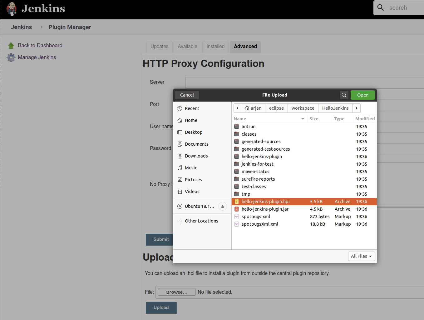

このプラグインを実行するには、ブラウザでhttp://localhost:8080/pluginManager/advanced(管理者アクセスが可能なローカルホストにJenkinsをインストールしたものとします)を開き、「Upload Plugin」→「Browse」をクリックして、先ほどのプロジェクトをビルドしたターゲット・フォルダに移動します。その際の様子を図1に示します。
Navigating to the correct Jenkins folder to find the .hpi file
図1:適切なJenkinsフォルダに移動し.hpiファイルを見つけて選択

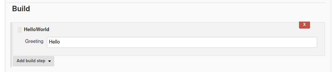

「Upload」をクリックし、プラグインがインストールされるまで待ちます。その後、http://localhost:8080/view/all/newJobに移動してFreestyleジョブを作成します。すべてうまくいけば、図2に示すように、Buildセクションのビルド手順としてHelloWorldプラグインが表示されます。
The build step in Jenkins for the HelloWorld plugin
図2:Jenkinsに含まれる、HelloWorldプラグインのビルド手順

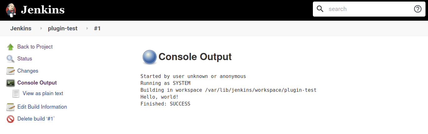

「HelloWorld」を選択してプロジェクト構成を保存します。「Build now」をクリックしてビルドを実行し、http://localhost:8080/job/plugin-test/1/consoleに移動してログを調べます。図3の出力に「Hello, world!」が表示されていることからわかるように、プラグインは動作しました。
The plugin ran successfully and said “Hello, world!”
図3:プラグインの実行が成功して出力された「Hello, world!」

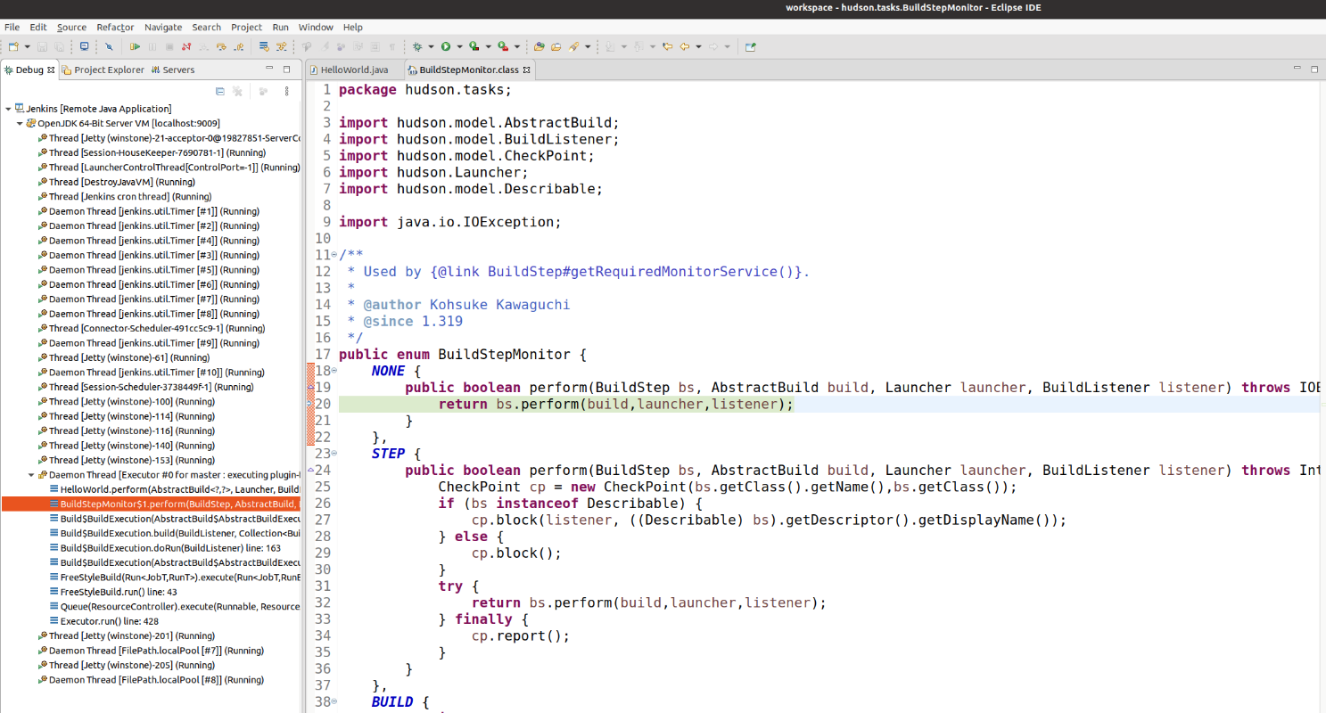

Linuxでsudo service jenkins restartまたはsudo systemctl restart Jenkinsなどと入力してJenkinsを再起動すると、EclipseなどのIDEをアタッチすることができます。ブレークポイントを設定してジョブを再起動すると、図4のような表示になります。
Setting a breakpoint in the Jenkins plugin using Eclipse
図4:Eclipseを使用してJenkinsプラグインにブレークポイントを設定
デバッグを行うことにより、プラグインを書いているシステムでどのようにコードが呼び出されているかについての理解を深めることもできます。Eclipse(やその他ほとんどのIDE)では、コール・スタックのステップを容易に戻すことができます。先ほど紹介した親のPOMファイルには、ターゲットとなるJenkinsバージョンの部品表(BOM)ファイルが含まれているので、Mavenプロジェクトで公開されているソース・コードの大部分を取得し、IDEで表示することができます。図5をご覧ください。
The source code available to the Maven project
図5:Mavenプロジェクトで公開されているソース・コード

このフラグメントでは、greetingという構成パラメータ(field属性で記述しています)を定義しています。これで、値を入力するテキスト・ボックスがユーザーに表示されます。テキスト・ボックスには、デフォルト値としてHelloが表示されます。

この状態で、先ほど作成したJenkinsジョブの構成ページを開くと、レンダリングされたJellyフラグメントの結果を即座に確認することができます。図6をご覧ください。
A dialog box the user sees
図6:ユーザーに表示されるダイアログ・ボックス
Halloと表示されるようにテキストを変更してジョブを再ビルドすると、ジョブから今度はHallo, mainが出力されます。この点から、構成と注入が動作したことがわかります。デバッガを使うと、JSONペイロードを確認することができます。この例では、次のようになります。
