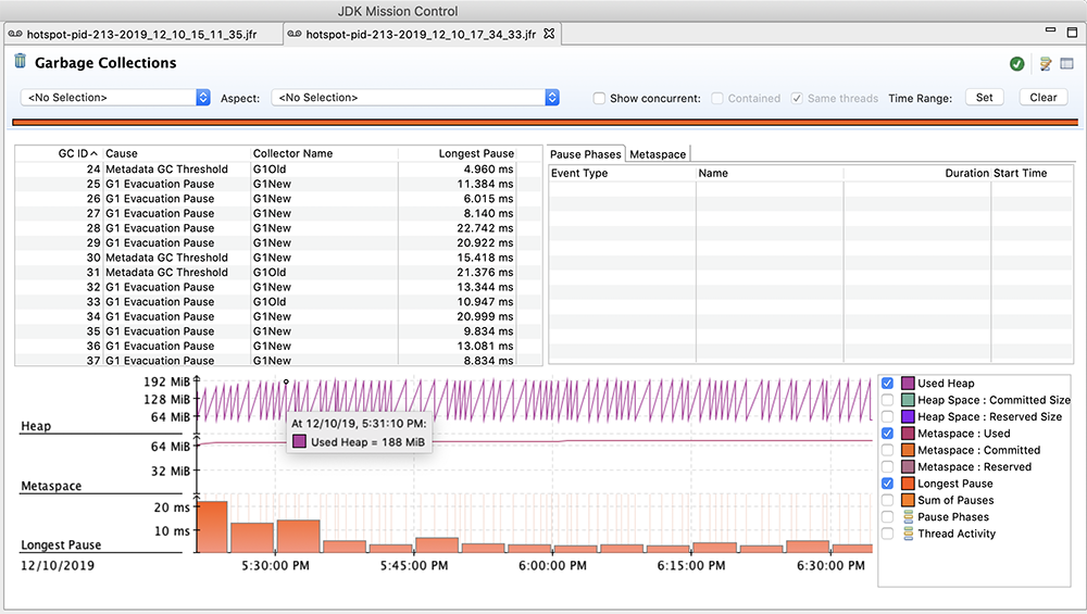

主要なJVMサブシステムには、すべて専用の画面が割り当てられており、詳しい分析を行うことができます。たとえば、ガベージ・コレクションの概要画面(図3)には、JFRファイルの対象期間全体のガベージ・コレクション・イベントが表示されます。タイムラインで異常に長いガベージ・コレクション・イベントが発生している場合、「Longest Pause」という表示からその場所を確認できます。
図3:ガベージ・コレクションの概要

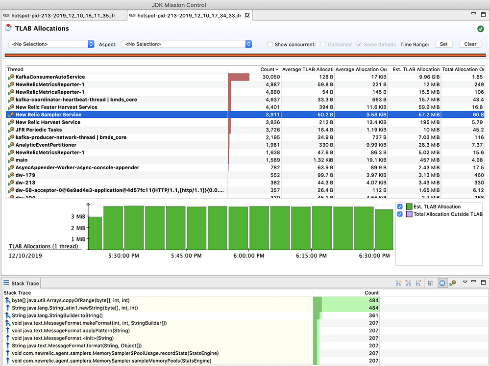

詳細プロファイリング構成では、新しい割当てバッファ(TLAB)がアプリケーション・スレッドに渡されたことを示す個々のイベントを確認することもできます(図4)。これにより、プロセス内のリソースをはるかに正確に確認できるようになります。
図4:TLAB割当て
TLAB割当てからは、どのスレッドに一番多くメモリを割り当てているかを簡単に確認できます。図4では、Apache Kafkaトピックのデータを使用しているスレッドです。

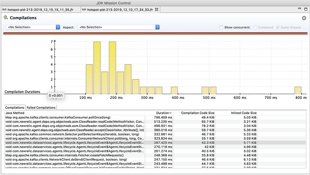

他の主要なJVMサブシステムに、JITコンパイラがあります。図5からわかるように、JMCを使ってコンパイラの詳細な動作を確認することができます。
図5:コンパイラの観測

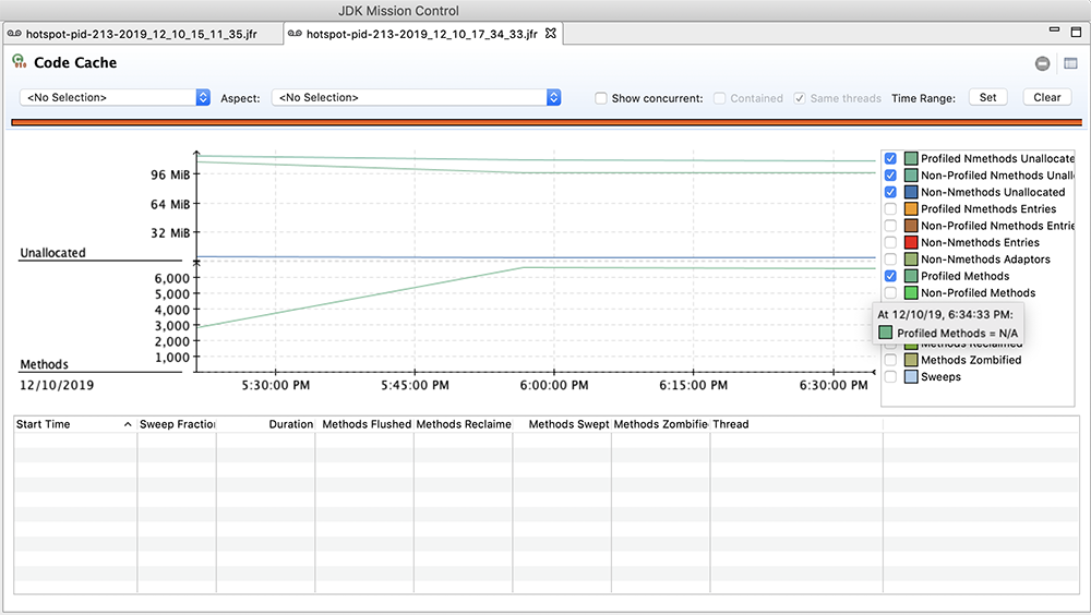

JITコンパイラのコード・キャッシュの利用可能メモリは重要なリソースです。ここには、コンパイルされたメソッドが格納されます。コンパイルされたメソッドが大量に含まれるプロセスでは、このメモリ領域が枯渇し、プロセスがピーク・パフォーマンスに到達しない可能性があります。図6に、このキャッシュに関連するデータを示します。
図6:コード・キャッシュの監視

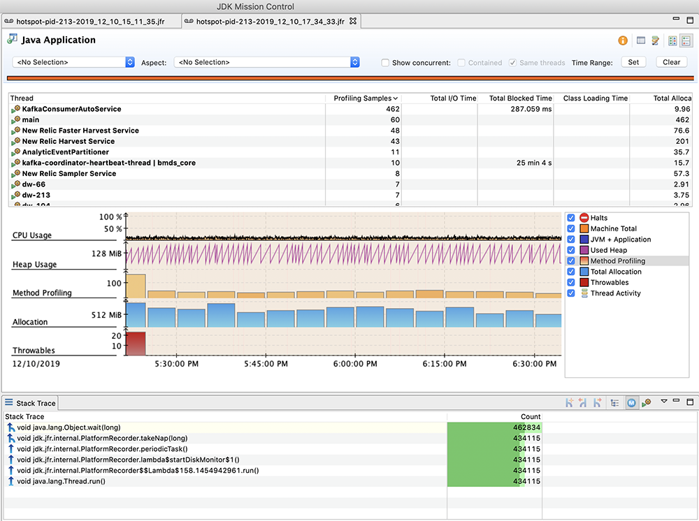

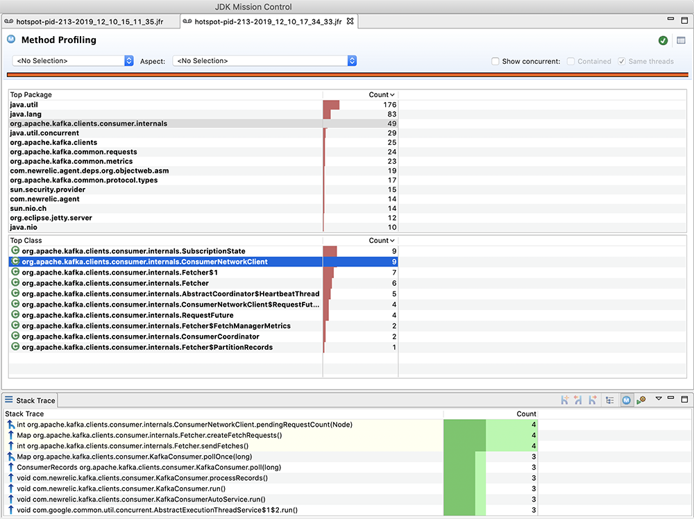

JMCには、メソッドレベルのプロファイラ(図7)も含まれています。このプロファイラの動作は、VisualVMのプロファイラや、商用ツール(JProfilerやYourKitなど)とよく似ています。
図7:プロファイリング・ペイン
