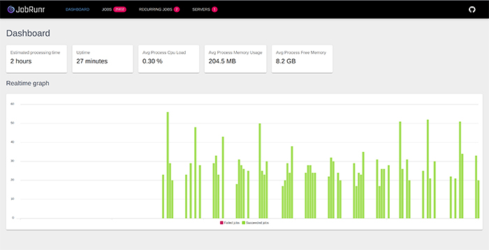

JobRunr ダッシュボード
JobRunrには、ジョブを監視できる、組込みのダッシュボードが付属しています。http://localhost:8000にアクセスすると、図1に示すように、繰り返しジョブを含め、すべてのジョブを調査することができます。
The JobRunr dashboard
図1:JobRunrダッシュボード

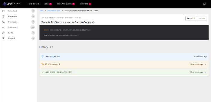

時には、望ましくない事態も発生します。SSL証明書の有効期限が切れることや、ディスクが満杯になることがあるかもしれません。JobRunrはデフォルトでは、指数バックオフ・ポリシーに従ってバックグラウンド・ジョブを再スケジュールします。バックグラウンド・ジョブは、10回連続で失敗した場合にのみFailed状態になります。
その後、根本原因が解決したときに、失敗したジョブをダッシュボードからキューに入れ直すかどうかを判断することができます。以上の状況は、それぞれのリトライおよびその際の正確なエラー・メッセージ、ジョブの失敗理由を示す完全なスタック・トレースを含め、すべてダッシュボードで確認できます。図2に例を示します。
Details about a job
図2:ジョブに関する詳細
