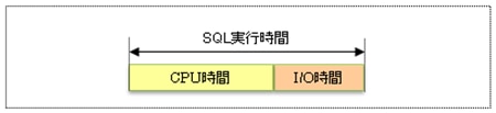

パラレル実行では、I/O以外にCPU処理でも性能向上することができるので、以下のようにI/O時間の割合が小さいSQLの場合には、最適でない(小さい)パラレル度になってしまいました(例えば、Group ByのようなCPUを使用する処理が多いSQLなどです)。
tsushima-40-1
そのため、Oracle12cからはCPU時間も考慮されるようになっているので、このようなSQLでも最適なパラレル度(または最適に近いパラレル度)が設定されるようになります。

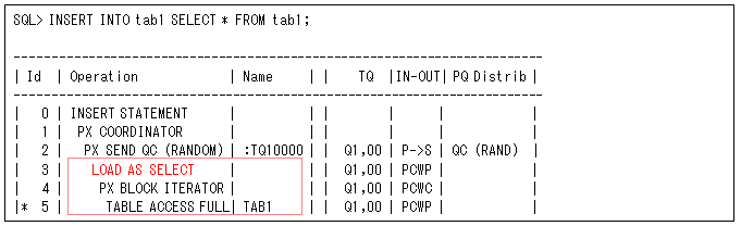

以下が非パーティション表’tab1’に対して、Oracle12cでパラレルDMLを行った場合の実行計画です。これも’LOAD AS SELECT’が’PX SEND QC (RANDOM)’の前で行っているので、パラレル実行で行っています。そして、データ分散を行っていないので(’TABLE ACCESS FULL’と’LOAD AS SELECT’の間に’PX SEND XXXX’がないので)、少し効果的に動作することが可能になります。

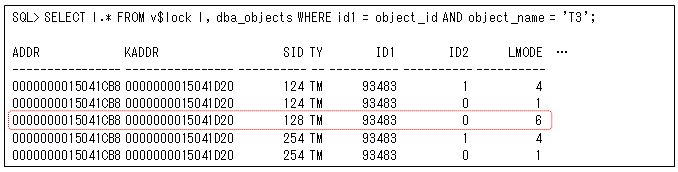

ロックについては、第18回で説明したようにOracleデータベースは行ロックのため競合が少ないですが、DDLやLOCK TABLE文以外にもテーブルの排他ロック(TMエンキューのXモード)を取得する場合があります。その代表的なSQLがダイレクト・パス・インサートで、実行中は他のセッションでアクセスすることができなくなります(これについては、ご存知の方も多いと思います)。これは、パラレルDMLでも同じように表ロックされるので注意してください。つまり、多重ユーザで実行する可能性があるテーブルに、パラレルDMLを行ってはいけないということです。これは、単体テストでは分からないことなので、システムテストなどで後戻りにならないように、これも知っておいた方が良いことです。以下のパラレルDML(UPDATE)の例を使用してロックを確認してみます。
SQL> ALTER SESSION FORCE PARALLEL DML PARALLEL 2;
SQL> UPDATE t3 SET col2 = 'AA' WHERE col1 = 100;
この場合のロック情報’v$lock’は以下のようになります。パラレルDMLでもダイレクト・パス・インサートのように、テーブルに対して排他ロックが取得されています(TYがロックのタイプ、LMODEが6のとき排他ロックです)。
tsushima-40-5
そうはいっても大量に更新を行うような場合には、実行時間が長くなってしまうので、悩むところではあると思います。そのため、ロック待ちが発生してもパラレル実行で短時間に終了させるのも一つの方法になるので、どちらが効果的かをよく考えて決定するのが良いと思います(例えば、バッチ処理実行時には、ほとんどオンライン処理が行われないので、影響が少ないからパラレル実行しても問題ない場合などです)。
