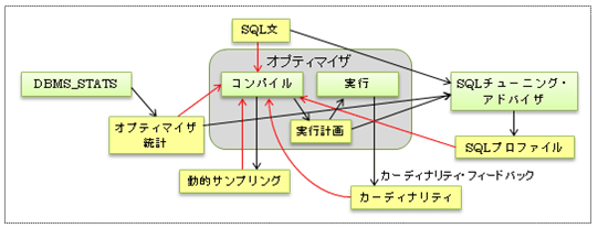

オプティマイザ(CBO)のコンパイル(実行計画の作成)時に入力する統計には、以下の情報(ディレクトリ上に作成するオプティマイザ統計、メモリ上に作成する動的サンプリングとカーディナリティ)があり、このような情報を使用して正確な実行計画を作成するようにします。また、SQLチューニング・アドバイザでSQLプロファイルを作成して補正することもできますが、これは別の機会に説明します。
CBOは、統計を利用して様々なことを自動的に行います。代表的なのが第29回で説明したSQL自動変換(正しくはCost-Based Query Transformationと言います)になります。これを利用することでSQL文の作成が簡単になるので、CBOに任せるのが好ましいのですが、オプティマイザ統計の問題などで常に最適な実行計画になるとは限りません(ヒント文などで実行計画を調整できますが、簡単ではありません)。そこで、Oracle12cを説明する前に、Oracle Database 11g(Oracle11g)までのオプティマイザの問題点として、オプティマイザ統計の収集と補正についてまとめてみました。

(2)オプティマイザ統計の補正
統計が正しくないと最適な実行計画にならないので、ディレクトリ上の統計のある程度の不備を補正する機能として、第27回で説明した動的サンプリングとカーディナリティ・フィードバックがあります。ただし、他のSQLで利用できない、DBMS_STATSパッケージの収集時に反映されないなどの完全に補正できないのが課題です。
・動的サンプリング
Oracle Database 10gからのデフォルト(2)では、統計が欠落または失効時に統計の収集を行いますが、3以上を設定した場合には、WHERE句の条件(3は式、4以上は式と複数列)によって、統計が存在しても収集を行うので、統計の補正ではなく新たに収集することになります。また、これを統計として格納していないので、ハード・パースするたびに行う必要があります。そのため、ハード・パース時間が多少長くなり使用できるSQLが限られる、他のSQLでも利用できないなどの問題があります。Oracle11gR2からのパラレル実行では、デフォルトで表のデータ量やWHERE句の条件によってレベルを自動設定するので、統計が存在しても動作する場合があります。
・カーディナリティ・フィードバック
実行時のカーディナリティ(戻される行数)が見積もりと大きく異なると、そのカーディナリティを次回以降で利用するよう共有プール上に格納して、最適な実行計画を作成できるようにします。ただし、メモリ上に共有カーソルが存在するときしか利用できない、他のSQLでも利用できない、統計に反映できないなどの問題があります。

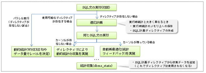

2. Oracle Database 12cの新機能

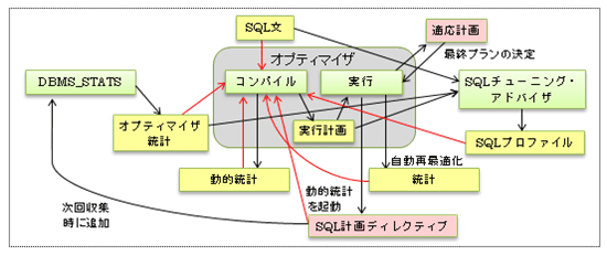

次に、統計やその収集について改善されたOracle12cの機能について説明しましょう。 Oracle12cでは、最適な実行計画を作成するように様々な機能が拡張され、より自動的に最適化されるようになります。正確でない統計に対する最適な実行計画を作成する機能(以下の適応計画とSQL計画ディレクティブがOracle12cから追加された機能です。その他にも機能拡張されて名前が変更になった自動再最適化や動的統計があります)、統計の精度向上や収集時間短縮のための機能(ヒストグラムの拡張、バルク・ロードのオンライン統計収集など)が追加されています。これでCBOをより効果的に使用することが可能になります。
(1)オプティマイザ統計が不十分
Oracle12cでは、今まで説明してきた問題点である統計が不十分でも、以下のようにOracleデータベース自身で自動的に補完(改善)するように機能が追加されています(初回実行でも部分的に改善、他のSQLにも利用できるように記録、統計が不足していると動的統計で補完、次回の統計収集に追加などが行われます)。これは、初期化パラメータOPTIMIZER_ADAPTIVE_FEATURESが’TRUE’のときに動作します(デフォルトは’TRUE’です)。
・適応計画(初回実行時の最適化)
最初のSQL実行時に、2番目以降の操作(結合方法、第20回で説明したパラレル分散処理方法)の候補をサブプランとして作成します。そして、その操作以前まで実行したときの統計を使用して、最適なサブプランから最終プランを決定します。
・自動再最適化(2回目以降のカーソルが存在するときの最適化)
実行時の統計(カーディナリティなど)が見積もりと大きく異なると、実行時統計を次回以降で利用するようメモリ上に格納して、最適な実行計画を作成できるようにします(他のSQLでも改善されるようにSQL計画ディレクティブを作成して、ヒストグラムや拡張統計の欠落などを登録します)。ただし、共有カーソルがメモリ上に存在するときだけになります。これには、統計フィードバック(以前のカーディナリティ・フィードバック)とパフォーマンス・フィードバック(自動パラレル度の最適化)があります。
・SQL計画ディレクティブによる動的統計(ディレクティブが存在するときの最適化)
SQLの再実行で自動再最適化されない(共有カーソルがメモリ上に存在しない)場合に、SQL計画ディレクティブによる動的統計(以前の動的サンプリング)を行い実行計画を作成します。これは、同じSQLでなくても使用可能なSQL計画ディレクティブが存在すると(WHERE句の列が一緒などのSQLでも)行われます。
