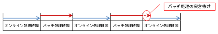

バッチ処理は、例えば、日中のオンライン処理が終了した時間から翌日のオンライン開始時間までに行う処理のようにある程度まとめて一括処理するようなことをいいます(その日のオンライン・データに対する様々なレポート出力処理、その日のリアルタイムで行う必要がない処理などを行います)。このような夜間の日次のバッチ処理は、オンライン開始時間までに終了する必要があります(このバッチ処理のために使用できる時間のことをバッチウィンドウとも言います)。ただし、システムのデータは日々増加してくる場合が多いため、処理時間が長くなってきますので、時間内に終了できるかの注意が必要になります。それが終わらなくなることを「バッチ処理の突き抜け」と言います。
「バッチ処理の突き抜け」についても少し話しましょう。良く聞く言葉ですが、なぜ発生するか(そのように呼ばれているか)分かりますか。
上記図のようにバッチ処理が終了しなくなってオンライン開始時まで来てしまうことから(オンライン開始時間に突き抜けてしまうから)、突き抜けると言う訳です。
これは、データ量が増加するなどによってシステムの処理時間が徐々に長くなり、あるときに予定した時間に終了しなくなってしまうからです。また、データを編集する処理(バッチ処理に含まれる処理)が増えてしまうことも理由としてあるかと思います。最近のシステムはオンライン処理が24時間動作している場合も多くなっているため、バッチ処理に使用できる時間も少なくなってきているので、時間内に終わるのが難しくなってきていると思います(単独で実行できないため負荷が少ない夜間などに実行する必要があります)。バックアップもこの時間に含めている場合もあります(Oracle Database 10g以降ではオプティマイザ統計の収集も行う必要があります)ので、更に時間が足りなくなってきていると思います(バックアップもできるだけ短時間で終わるようにする必要がありますが、これはこれで考えなければいけないことが多くありますので、説明は別の機会とさせていただきます)。そのため、十分に検討しないと「バッチ処理の突き抜け」が発生してしまう可能性があるという訳です。だからバッチ処理は難しいのです。

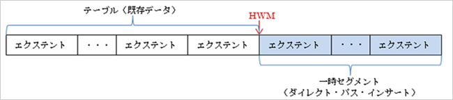

ダイレクト・パス・インサートについて
既に何回か説明に出てきていますが説明していなかったので、ご存知ない方のためにダイレクト・パス・インサートについて簡単に説明します。
ダイレクト・パス・インサートはAPPENDインサートともいいます(パラレル・インサートのときはデフォルトになります)が、以下の図のように常に新規領域(新規に追加エクステントした領域)にインサートする処理になります(通常のインサートは空きブロックに行われます)。このとき、このエクステントはインサートが完了するまで一時セグメントとして管理されますので、処理が完了できなかった場合はこの一時セグメントを解放して元の状態に戻せるようになっています。そのため、NOLOGGINGモード(テーブルの属性がNOLOGGING、またはログ・モードがNOARCHIVELOGモードの場合)で行うとREDOログを出力せずにインサートすることが出来るようになっています。この処理は、常に新規ブロックを作成することになりますので(書込みはバッファ・キャッシュ経由しないで直接行いますので)、競合が発生しないためオーバーヘッドも少なく行うことが出来るようになっています。

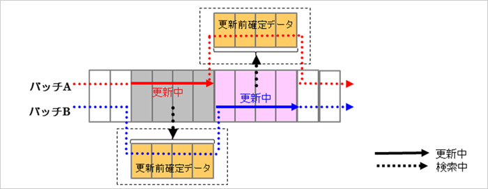

(3)読取り一貫性の多発
REDOログ量が増えればUNDOセグメント・サイズも増えます。これはREDOとは異なり、通常のブロックと同様にDBWRプロセスで書き込まれますので並列化してもI/Oがボトルネックになることはありません。ただし、並列度が増えてくると更新中のデータに対する読取り一貫性のためのUNDOデータ読込みが多発する場合があります。これは、行ロック待ちよりは効率は良いですが、通常のブロックをアクセスするよりは効率が悪いです。そのためにバッチ処理のような大量データの更新時は注意が必要です。大量にデータ更新するバッチ処理では、読取り一貫性が大量に発生して性能が出ないなどと良く聞きます(これは何も考えないで並列化する場合の悪い例です)。
例えば、それぞれのプロセスで同一テーブルの異なるデータを更新するような処理を実行するとします。このとき、データを更新するためにテーブルをフルスキャンしてしまうと以下の図のように読取り一貫性が多発します(これは、それぞれのプロセスが別のプロセスによって更新したデータをアクセスするため読取り一貫性が行われるからです。デフォルトでは分離レベルがREAD COMMITTEDなのでSQL文レベルでの読取り一貫性になるため、トランザクションレベルよりは発生は少ないです。この分離レベルなどもデータベースには重要になりますので、機会があれば説明したいと思います)。
この読取り一貫性については、更新中のデータをアクセスしなくて良いようにアプリケーションを検討して下さい。また、COMMIT間隔が長くなるとUNDOセグメント・サイズが大きくなってしまいます(つまり、読取り一貫性を行う割合が増加します)。そのため、あまり長くしないことも検討する必要があります。
それから、ORA-1555(スナップショットが古すぎます)も注意が必要です。これも検索を行う処理が長いと発生し易くなりますので(検索が開始したときに確定データにアクセスする必要があるため、検索処理時間が長いとその時点のUNDOデータが存在しない可能性があるからです)、その場合は初期化パラメータUNDO_RETENTION(UNDOデータの保持期間)で調整する必要があります。このときUNDO領域の不足に注意が必要です。ただし、Oracle Database 10gからは領域不足するような場合にはUNDO_RETENTIONが自動チューニングされます。UNDOセグメントも難しいので(今は自動UNDO機能があるので簡単にはなったと思いますが)機会があれば説明したいと思います。
