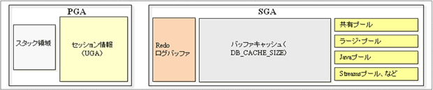

メモリ領域を大きく分けると、以下の図のようにSGA(System Global Area)とPGA(Program Global Area)になります。
SGAはOracleデータベース全体で使用する領域で、PGAはユーザ(セッション)毎に使用する領域です。そのため、PGAは同時ユーザ数や使用されるSQL文によってサイズが異なってきます。それに対してSGAは、ユーザ数などでは使用されるサイズが異なりませんが、使用されるSQL文(異なるSQL文)の数やアクセスするデータ量で必要なサイズが異なってきます。また、共有サーバー接続を使用するとSGAを多く使用するようになります。どちらも非常に重要な領域ですので、効率良くメモリを割り当てる必要があります。ただし、どのように使用されるかはシステム(アプリケーション)によって異なってきますので、設定(サイジング)するのはなかなか難しいものです。そのために、誰にでも簡単に設定できるようにアドバイス機能や自動メモリ管理機能などが追加されてきたのだと思います。

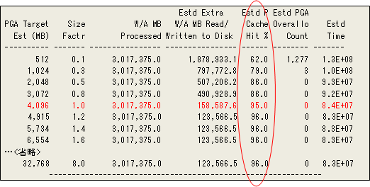

以下はStatspackの「PGA Memory Advisory」の出力例です(「Size Factr」の1.0が現行サイズです。「Estd P Cache Hit %」が各サイズで見積もった一時表領域へのI/O回数をPGAキャッシュヒット率として表した値になります。これが100%だとすべてメモリで行ったことになります)。この機能は、自動PGAメモリ管理を使用したときにPGA_AGGREGATE_TARGETの値をアドバイスしてくれる機能です。

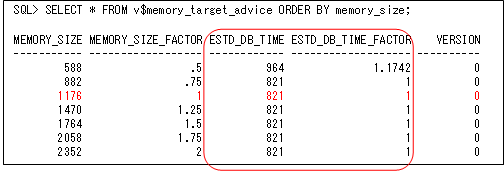

 これは初期化パラメータMEMORY_TARGET を設定することで動作します。DBCA(Database Configuration Assistant)を使用してデータベースを作成する際に基本インストール・オプションを選択すると自動メモリ管理が使用可能になります(デフォルト値は物理メモリの40%です)。この値は以下のようなSQL文を使用して(v$memory_target_adviceを使用して)ベストな値に調整して下さい(以下の出力例は値を変えても性能は変わりませんが使用方法の参考にはなると思います)。これはMEMORY_TARGETの値をアドバイスしてくれる機能です(「MEMORY_SIZE_FACTOR」の1.0が現行サイズです。「ESTD_DB_TIME」が各サイズで見積もったDB Timeになります。この値が少なくなるということは性能アップするということです)。

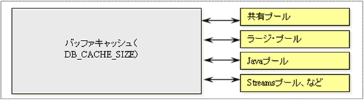

自動共有メモリ管理はOracle Database 10gから提供された機能で、以下の図のようにSGA(System Global Area)のバッファキャッシュ(標準ブロックサイズ)とその他のプール(共有プール、ラージ・プールなど)間で自動調整されます。これは初期化パラメータSGA_TARGETを設定することで動作します。ただし、DB_nK_CACHE_SIZE、DB_KEEP_CACHE_SIZE、DB_RECYCLE_CACHE_SIZE、LOG_BUFFER(デフォルト値はCPU数とSGAサイズなどから算出されます)は自動調整されないので注意して下さい。

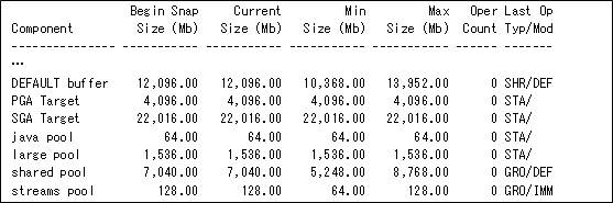

StatspackやAWRに以下のような「Memory Dynamic Components」があります。この情報により対象コンポーネントが期間中にどのように変化したかを見ることができます(「Max Size」が期間中での最大サイズです)。これを使用してテストでサイズを確認すると良いと思います(例えば、変動させたくないコンポーネントについては、これを使用して最低サイズを決めるなどすれば良いかと思います)。
「Last Op Typ(LAST_OPER_TYPE)」は、最後の操作タイプがSHRink(縮小)、GROw(拡張)、STAtic(変化なし)を示しています。「Last Op Mod(LAST_OPER_MODE)」は、最後の操作モードがDEFerred(統計情報を基にMMANプロセスが30秒間隔で行う基本操作モード)、IMMediat(起動時または枯渇した際に緊急的に拡張させるための操作モード)を示しています。IMMediatモード時には、最低サイズが指定されていても、それ以下にする場合もありますので注意して下さい(例えば、ORA-4031が出力されそうになると、最低サイズを指定していてもバッファキャッシュからメモリを移動します)。このモードで操作したということは、そのコンポーネントは容量が不足しているということですので、ベストな状態に調整が必要になります。
