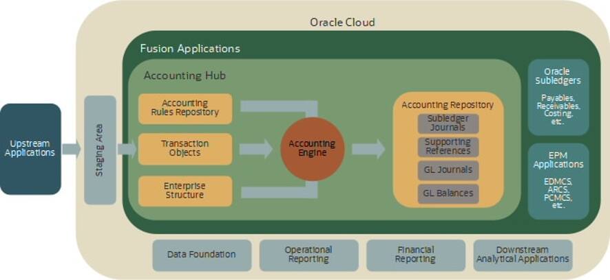

Accounting Hubとは?
Fusion Accounting Hubは、上流アプリケーションに会計サービスを提供します。Accounting Hubは、会計基準、会計エンジン、および仕訳や残高という形の会計結果で構成されます。会計エンジンは、会計基準と企業体系定義、ソース・システム・トランザクションを組み合せて、会計表示と呼ばれる1つ以上のすべての会計セットを生成します。Accounting Hubは、下流の財務レポートおよび管理分析に使用される財務データの単一の情報源となります。詳細については、ERP-ACEのブログ記事「Fusion Accounting Hubとは」をご参照ください。

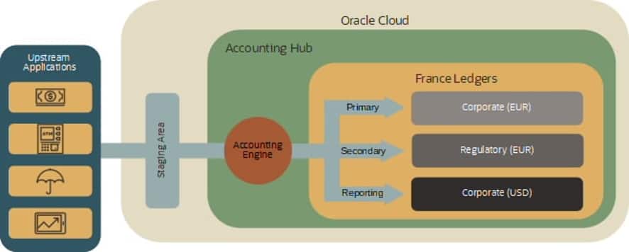

複数の会計表示
複数の会計表示は、異なる会計基準または会計通貨(あるいはその両方)に従って会計を生成するための要件に対応します。
Accounting Hubでは、複数の会計基準セット(会計処理基準)がソース・システム・のトランザクションに並行して適用されます。会計表示ごとに、Accounting Hubに渡されるデータに直接基づいて詳細な仕訳が生成されます。

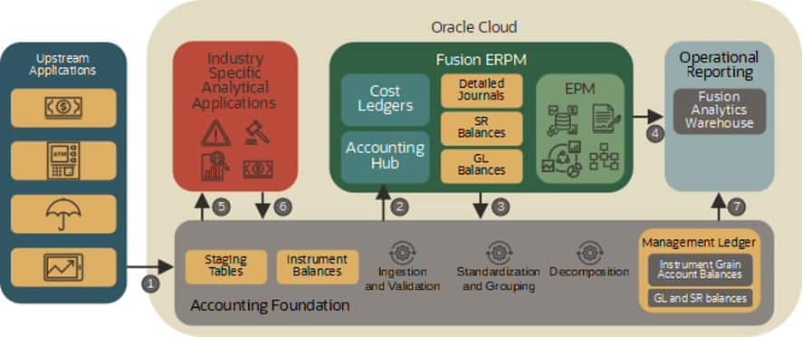

Accounting Foundation Cloud Service (AFCS)およびAccounting Hub
AFCSとAccounting Hubは、金融サービス向けの包括的で高性能なソリューションを提供します。
AFCSでは、ソース・システムの生取引データまたはパススルー仕訳がステージング表に格納されます。その後それらを検証して集計してからAccounting Hubします。
Accounting Hubは、取引およびパススルー仕訳に会計基準を適用して、1つ以上の会計表示を生成します。
  • Accounting Hubの財務残高は、外部アプリケーションまたはEnterprise Performance Management (EPM)が提供する下流の財務連結およびレポート・アプリケーションに連携されます。
  • Accounting Hubの詳細仕訳はAFCSに渡され、分解機能を使用して金融商品単位の勘定科目残高を計算します。
AFCS管理元帳には、金融商品単位の勘定残高、財務残高およびソース・トランザクションが入力され、レポートおよび下流処理で利用できるようになります。
詳細は、Customer ConnectのSubledger Accounting and Accounting Hubフォーラムから入手可能な「Accounting Hub Financial Services Reference Architectures and Best Practices」ホワイト・ペーパーをご参照ください。AFCSの詳細は、Oracle Financial Services Accounting Foundation Cloud Service をご参照ください。
