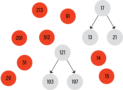

ご想像のとおり、データ構造の構成と操作の過程で、ヒープは図3のようになっていきます。
図3:多くの未使用のデータ項目が含まれるヒープ

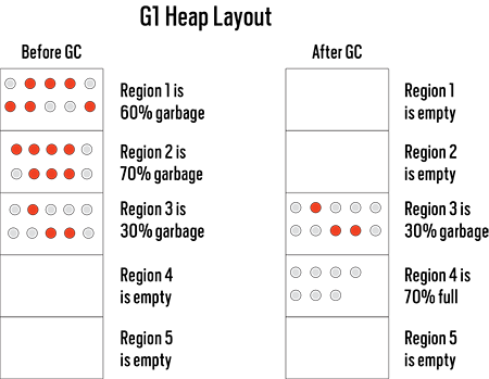

図4に示すとおり、G1はオブジェクトを自由にコンパクションして新しい領域に配置できます。
図4:G1実行前と実行後。領域1と領域2は領域4へとコンパクションされます。新しいオブジェクトは領域4に割り当てられます。領域3は、再利用(可能な)スペースが少なすぎる(30%)のに対してコピー処理が多すぎる(70%)ため、処理されません。
G1は、各領域で生きているデータの量と、その生きているデータのコピーにかかるおおよその時間を把握しています。ユーザーが一時停止時間を最短に抑えたい場合、G1はごく少数の領域のみをコレクションすることができます。ユーザーが一時停止時間を気にしていない場合や、一時停止時間目標をかなり長く設定している場合、G1はコレクションする領域を増やす可能性もあります。
