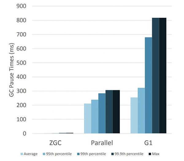

現在に至るまで、すべてのJDKのGCでは、以上のすべてをStop-The-World操作の中で行ってきました。Javaアプリケーションの遅延問題の原因はそこにあります。低遅延GCにとって、この動作は問題です。そこでZGCでは、このすべてをJavaアプリケーションと同時に実行するようになっています。そのため、クラスのアンロードをサポートする代わりに遅延というペナルティを払うことはありません。実際のところ、同時クラス・アンロードを行うために導入されたメカニズムによって、遅延はさらに少なくなりました。現在、ガベージ・コレクションに伴うStop-The-Worldの一時停止時間は、アプリケーションのスレッド数にのみ比例するようになっています。このアプローチが一時停止時間に及ぼす大きな影響を示したのが図1です。
他のGCと比較したZGCの休止時間
図1:他のGCと比較した、ZGCの一時停止時間
