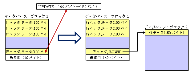

(3)行断片
UPDATE文によって行サイズが長くなると行断片(行移行/行連鎖)が発生する可能性があります。以下の図のようにUPDATE文を行うことで行サイズが長くなってしまいブロックに収まらなくなると、別のブロックにデータを格納します。このとき行全体がブロックに収まる場合はすべてのデータを移行します(行移行)。収まらない場合は複数のブロックにまたがって格納します(行連鎖)。どちらもブロックをまたがっていますので行連鎖という場合もあります。これは、UPDATE文前に行が格納されていたブロックに行ヘッダは残されるからです。行ヘッダが残るのは、ROWIDが変わると索引が利用できなくなるからです。行が1行に収まらないため複数ブロックにアクセスするのは仕方ありませんが、空き領域に入りきらないために行移行されて、1行アクセスするために2ブロックをアクセスするのは効率よくありません。このために頻繁にUPDATEされるテーブルはPCTFREEパラメータで空き領域の割合を多めに作成するようにします。

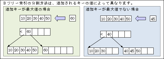

最初に、キーの挿入について説明します。挿入時に対象ブロック(同一階層レベル上ではソートされて格納されているため、キー値によって追加するブロックが決まります)に空きが無いとブロックを分割しますが、この分割は追加するキー値によって次の二つの動作を行います。
  • 追加しようとするキー値が最大の場合は、新しいキーだけ新規ブロックに格納します。
  • 追加するキー値が最大でない場合は、ブロック内のキーと追加しようとするキーの中で中央の値のキーで二つのブロックに分割します。
 追加しようとした値が常に大きい場合は、ブロック内使用率を100%に維持できますが、最大でない場合には50%の使用率になることを意味します(以下の図を参照)。索引作成時にソートを行うのは、常に追加する値が大きくなるようにして、使用率を向上させるためです。使用率を100%で作成すると、索引の更新時に常に分割が発生してしまいます。そのため、更新が多い索引では、テーブルと同じように作成時にPCTFREEパラメータでブロック内の空き領域の割合を指定できるようになっているのです。
 また、キーの削除を行っていくと、ブロック内の使用率が低下していきます(更新も削除と追加を行いますので同じです)。このようにリーフ・ブロックが増えてしまうことを索引の断片化と言います。これを回避するためにBツリー構造では、使用率が50%を下回ると隣接するブロックとマージして50%を維持するようになっています。
このマージ処理は、Bツリーのバランスと性能を維持する上で重要です。しかし、問題になるのがマージ処理(マージするかの判断も含め)に要するコストが高いことです。また、そのマージ後のブロックに幾つかの追加操作が行われただけで、分割しなければならないことです。そのため、OracleのBツリー索引は自動マージ処理を行わないようにしています。Oracle8iからは自動的には行いませんが、以下のSQL文で索引の結合ができるようになっています。ただし、同じブランチ内のリーフ・ブロックのみが結合の対象になります(50%を下回るリーフ・ブロックが隣接していても、上のブランチ・ブロックが異なれば結合しません)ので、すべてを結合してくれる訳ではありません。また、リーフ・ブロック数は減りますが、ツリーの階層は変化しません(索引範囲スキャンやキャッシュヒット率は向上します)。そこまで変更したいのであれば第6回で説明したように再構築が必要になります。
