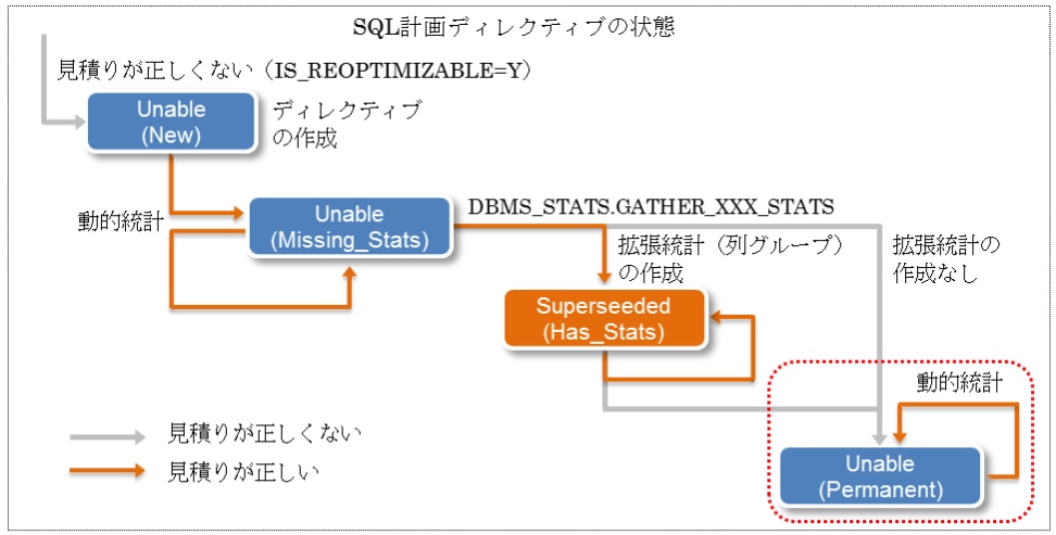

適応統計は、オプティマイザ統計が不十分なときに補正する便利な機能ですが、動的統計が動作するとパース時間が長くなり、実行時間が短いなどの影響するSQLは注意が必要です。通常は、静的統計収集(DBMS_STATS)をすると、SQL計画ディレクティブ(SPD:SQL Plan Directive)の状態が’Has_Stats’になり、補正する必要がなくなるので、テスト時にある程度実行しておくとそんなに気にする必要はありません。ただし、すべての統計を改善できる訳ではないので、状態が’Permanent’(SPDだけが改善できる)になるのが問題になります(以下のように、拡張統計を作成できないか、作成しても正しく見積もれないと、永続的にSPDから動的統計が動作します)。
以下のような列にSPDが作成されたときに、既存の統計情報で正しく見積もれないと状態が’Permanent’になります。これはオプティマイザ統計の限界を、動的統計が解決しているという問題のないことですが、オーバーヘッドが大きいと性能問題になります(そのときには、後で説明する利用ガイドを参考にしてください)。

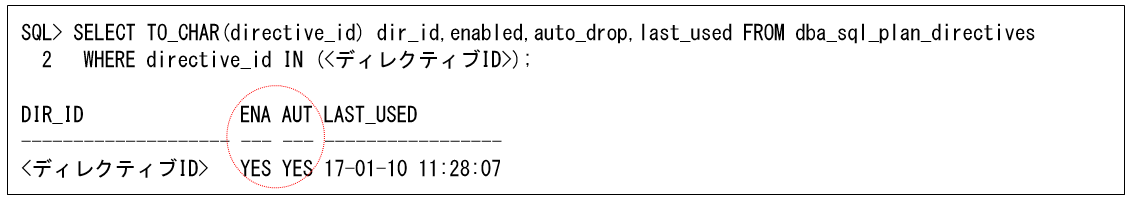

動的SQLなどによりヒントを指定できないときは、問題になるSPDだけを個別にDISABLEにすることで、動的統計を動作しないようにできます。以下のように、問題のディレクティブIDに対してENABLEDをNOに設定します。このときAUTO_DROPも無効にしないと、SPDを削除後に再度作成されてしまうので注意してください。
SQL> EXEC dbms_spd.alter_sql_plan_directive(<ディレクティブID>,'ENABLED','NO'); SQL> EXEC dbms_spd.alter_sql_plan_directive(<ディレクティブID>,'AUTO_DROP','NO');
SPDが無効になっているかの確認は以下のように行います(LAST_USEDは、最後に使用した日時になります)。
ただし、ディレクティブIDを求める必要があります(以下のSQLは、問題になっているSQLで使用している表のディレクティブIDを求めています)。このとき問題になるのは、状態が’Permanent’のSPDになりますが、すべてのSPDが使用されるとは限らないので注意してください。

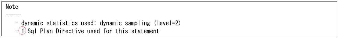

SQLで使用しているSPDの数は、実行計画のNote部で確認できます(以下は、1個のSPDを使用していることを示しています)。

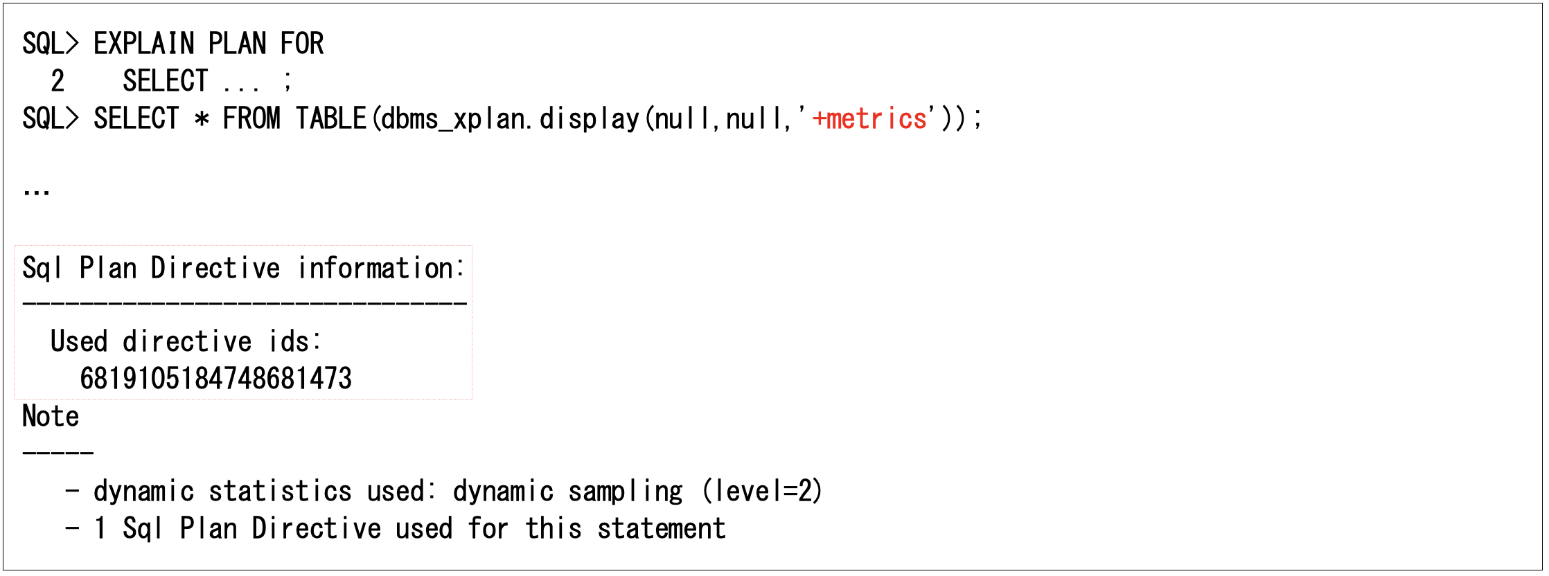

以下のように、DBMS_XPLAN.DISPLAYファンクションを実行することで、SQLで使用しているSPD情報を出力できます。ただし、バインド変数を使用していると’Used directive ids:’は出力されません(これはマニュアルに載っている標準機能ではないので、それを認識して使用してください)。
