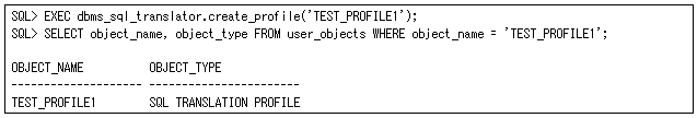

SQL翻訳フレームワークを使用するには、SQL翻訳プロファイルをデータベース・オブジェクトとして作成する必要があります。SQL翻訳プロファイルは、以下のようにdbms_sql_translator.create_profileプロシージャを使用して作成します(これを行うには’create sql translation profile’権限が必要です)。このSQL翻訳プロファイルは、データベース・オブジェクトとしてビュー’user_objects’などにも登録されます。

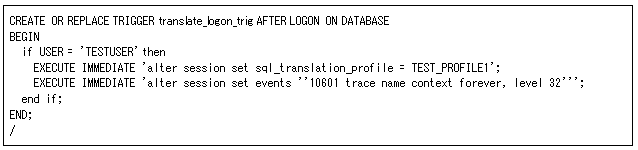

あるユーザのときだけ常に有効にしたい場合には、以下のようなLOGONトリガーを使用すると良いでしょう。

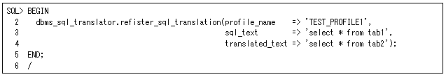

一つ目の例は、’select * from tab1’を’select * from tab2’に置き換えるように、カスタム翻訳をSQL翻訳プロファイル’TEST_PROFILE1’に登録します。カスタムSQL翻訳は、以下のようにdbms_sql_translator.register_sql_translationプロシージャを使用して登録します(sql_textで翻訳するSQL、translated_sqlで翻訳後のSQLを指定します)。Oracleデータベース以外からの置き換えでは、エラーの翻訳が必要なときにdbms_sql_translator.register_error_translationプロシージャも使用します。

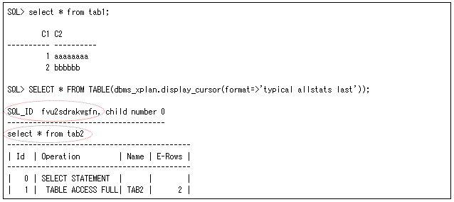

それでは、このカスタム翻訳がどのようになるか、実際に実行して確認してみます。 カスタム翻訳で登録したSQLを実行してみると、以下のようにSQLが置き換わって実行されました。このように簡単に置き換えることができますが、実行計画を見るなどしないと確認できないので注意してください。

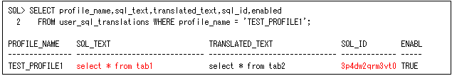

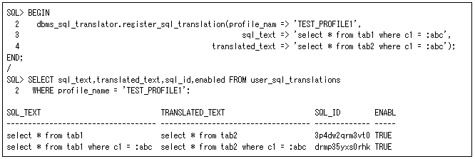

カスタムSQL翻訳の確認は、以下のようにビュー’user_sql_translations’を使用して行うことが可能です(カスタム・エラー翻訳は、ビュー’user_error_translations’で確認できますが、ここでは使用しないので省略します)。
このビューでの注意点は、SQL_IDが実際に実行されるSQLではないので(SQL_TEXTのものなので)、以下のように動的パフォーマンス・ビュー’V$SQL’などに登録されるものと異なります(先程の実行計画のSQL_IDからも分かると思います)。そのため、AWRなどからSQLを探すときには、使用できないので注意してください。

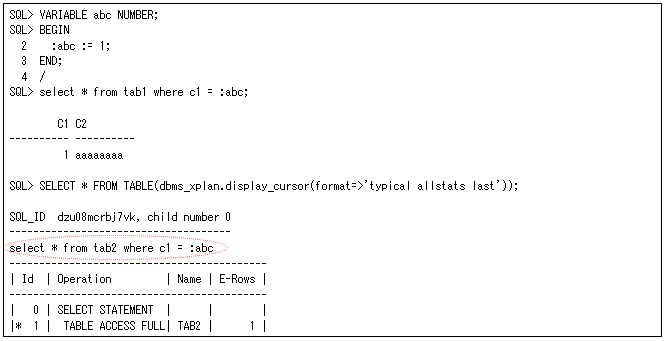

二つ目の例は、バインド変数を使用したSQLで確認します。以下のように、’select * from tab1 where c1 = :abc’を’select * from tab2 where c1 = :abc’に置き換えるカスタム翻訳を、SQL翻訳プロファイル’TEST_PROFILE1’に登録して実行してみました。
これも以下のように問題なく翻訳されているので、特にSQLに制限などはないようです。

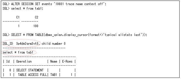

それから、SQL翻訳プロファイルを無効にする方法についても載せておきます。以下のようにALTER SESSION文を行うことで可能です(これも実行計画を見ると翻訳されていないことが分かります)。

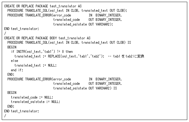

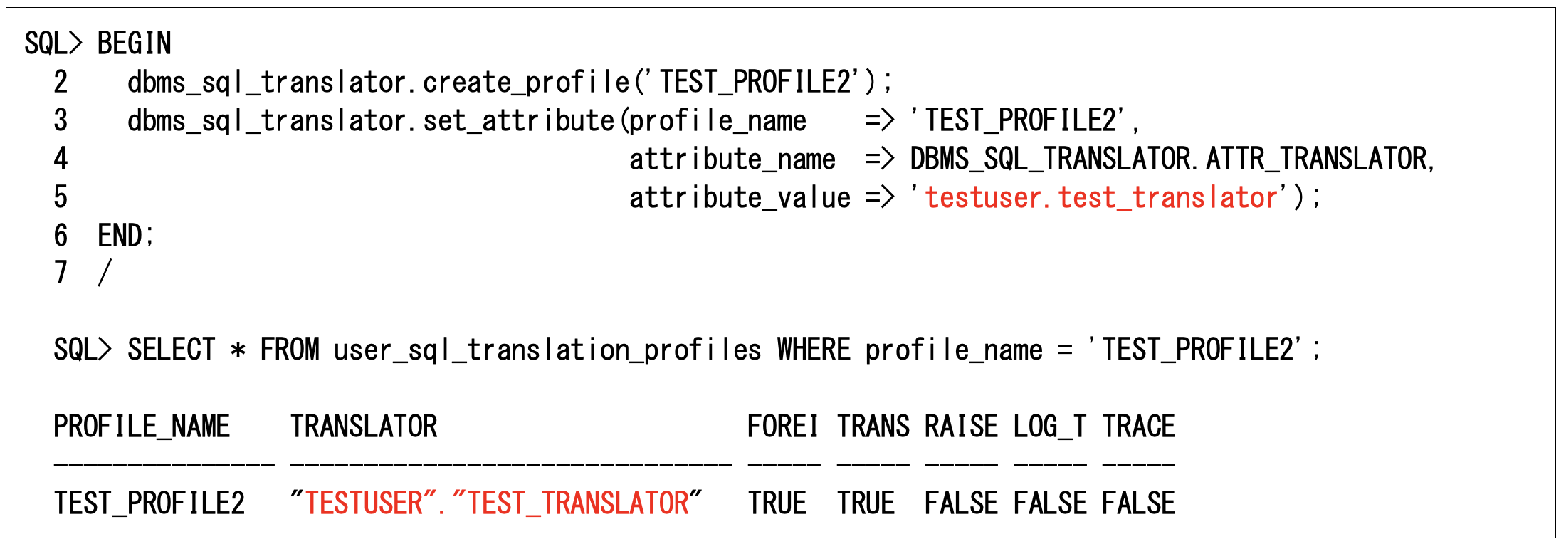

ここでは、スキーマ’testuser’のパッケージ’test_translator’をSQL翻訳プロファイル’TEST_PROFILE2’に登録します。トランスレータ・パッケージは、以下のようにdbms_sql_translator.set_attributeプロシージャを使用して登録します(attribute_nameに’DBMS_SQL_TRANSLATOR.ATTR_TRANSLATOR’、attribute_valueにパッケージ名を指定します)。これによって、パッケージ名がビュー’user_sql_translation_profiles’の列’TRANSLATOR’に設定されます。
以下のような簡単なサンプル・パッケージを作成して確認してみます(SQLは’tab1’を’tab2’に変換して、エラーは何もしないプロシージャになります)。

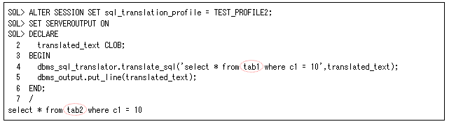

実行方法は、カスタム翻訳と変わりません。また、以下のようにdbms_sql_translator.translate_sqlプロシージャを使用することで、簡単にSQL翻訳の確認を行うことができます(表名が’tab1’から’tab2’に置き換わっています)。これは置き換えたときだけ出力されます。
