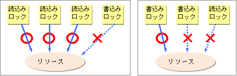

トランザクションは、データを他のトランザクションから保護するために(データの一貫性のために)、ロックの機能を使用します。ロックを多用すると他のトランザクションはデータにアクセスすることができないために並列性が低下します(そのため、どこまでロックするかはパフォーマンスに大きく影響します)。このロックには、読込みを行う前に獲得する読込みロック(同時に複数獲得できることから共有ロックとも呼ぶ)と書込みを行う前に獲得する書込みロック(同時に獲得できないことから排他ロックとも呼ぶ)があります。以下の図のように、読込みロック中には書込みロックだけが獲得できませんが、書込みロック中には何も獲得することができません。
ロックの獲得/解放は2相ロッキング(ロックはデータをアクセスする直前で獲得し、トランザクション終了後に解放する)を使用しているため、リソースはトランザクションが終了するまで解放されません。そのため、同一データを多数のユーザがアクセスするときに、ロックの保持時間が長い場合には競合が発生し易くなります(つまり、トランザクションが長いと競合が発生し易くなりますが、短くすると整合性が失われます。これはSQエンキューで説明した欠番が発生するということです)。ただし、読込みロックについては並列性の向上のため、2相ロッキングを使用しないようにできます(保持期間をトランザクションの分離レベルで指定可能になっています)。

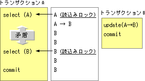

・Non-Repeatable Read(非リピータブル・リード)

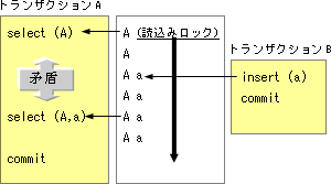

・Phantom Read(ファントム・リード)

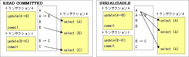

分離レベルは、読取みロックの保持期間によってデータに矛盾が発生することを意味しています。ただし、Oracleデータベースは競合が緩和されるように読込みロックを使用せずに読取り一貫性を行い(その時点でのコミットされてるデータをUNDOセグメントから生成して)、2つの分離レベル(READ COMMITTED(デフォルト)、SERIALIZABLE)を異なる方法で実現しています。この2つのレベルの違いは、UNDOセグメントを使用してどの時点のデータを生成するかです。「READ COMMITTED」はSQL開始時点でコミットされたデータ、「SERIALIZABLE」は非リピータブル・リードが発生しないようにトランザクション開始時点でコミットされたデータとなります(以下の例だとトランザクションBの開始時点でコミットされたデータですので、すべてAになります)。

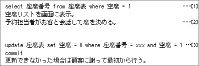

Oracleデータベースは読込みロックを使用しないようになってはいますが、性能を重視したい場合には「READ COMMITTED」を使用して(「SERIALIZABLE」の方が多少オーバーヘッドがあるので)、運用でカバーする方が良いです。以下に「SERIALIZABLE」の実現方法と「READ COMMITTED」で発生する問題を例(座席予約システム)を使用して説明します。

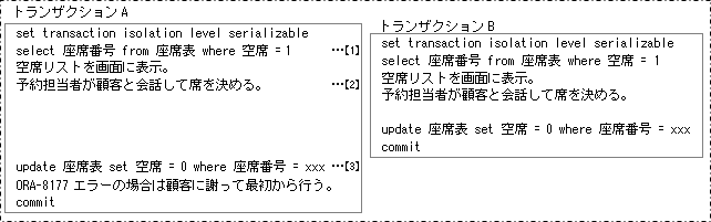

- SERIALIZABLEレベル
読込みロックを使用していないので、読込み済みのデータを別のトランザクションから更新できてしまいます(この状態で何回読込んでも読取り一貫性によって非リピータブル・リードにはならないので問題ありませんが、ここで最初に読込んだトランザクションが更新すると「SERIALIZABLE」ではなくなります)。そのため、トランザクション開始時点から別のトランザクションで更新されたかのチェックをして、そのデータを更新した時点でエラーにしています(つまり、最初にアクセスしたトランザクションが更新できないとエラーにすることで「SERIALIZABLE」を実現しています)。以下の例では「【3】決めた席を更新する」ときに、その席をトランザクションBで既に更新していた場合は”ORA-8177: can’t serializable access”エラーが出力されて矛盾が防止されます。

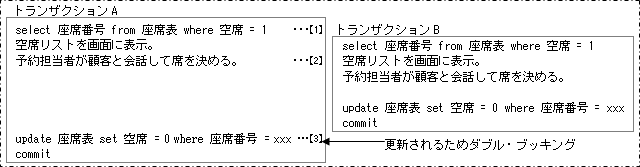

- READ COMMITTEDレベル
これも別のトランザクションから更新できてしまいエラーにもなりません。以下の例では「【3】決めた席を更新する」ときに、その席をトランザクションBで既に更新していた場合は矛盾が発生してしまいます(ダブルブッキングになってしまいます)。これは非リピータブル・リードになりますので、このレベルでは発生してしまう訳です。
- READ COMMITTEDレベル
このダブル・ブッキングについては、以下のようにSQL文(空席のときのみ更新する)と運用で回避が可能なため、多くのシステムでは性能のためにこのように行っていると思います。このようなことを知っておくことも重要です。

トランザクション内では同じ問合せを何回実行しても結果は同じになる必要がありますが(これをリピータブル・リードと呼ぶ)、トランザクション内での最初の問合せ後に他のトランザクションによって行を更新されることによって発生する矛盾です。つまりトランザクションの最後まで読込みロックを保持していないため(更新できてしまうため)に発生します。右図の例では、2回目の問合せ前にAをBに更新しているため、結果が1回目と異なっています。
トランザクション内での最初の問合せ後に他のトランザクションによって行を追加されることによって発生する矛盾です。つまり最初の問合せ時に存在しない行に対して読込みロックすることができないために発生します(存在していないデータを保護する必要があるため、これが一番難しいです)。右図の例では、2回目の問合せ前にaを挿入しているため、結果が1回目と異なっています。
