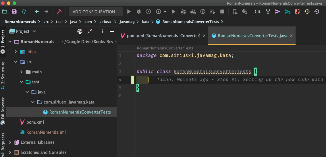

- 「com.siriusxi.javamag.kata」パッケージを右クリックし、「New Java Class」を選択します。新しいクラス名にRomanNumeralsConverterTestsと入力し、「OK」をクリックします。
IntelliJによって最初の数行のコードが自動生成されることにお気づきでしょう(図2参照)。実行可能なコードがないので、これは完璧なソフトウェアです。つまり、コードがないのでバグもありません。
図2:IDEで自動生成された、バグのない 0 行のコード
今回の「形」の残りの部分における目標は、コードを前述の理想に可能な限り近づけることです。コードの行数は、可能な限り少なくすべきです。そうすれば、バグが最小限に抑えられ、技術とビジネスの俊敏性が最大限に高まるからです。

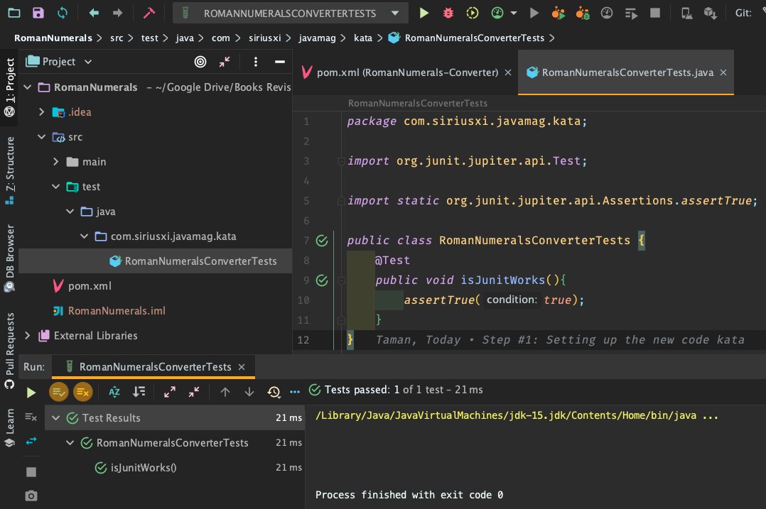

今回の「形」を先に進めるため、テスト・フレームワークとしてJUnitをセットアップします。赤-緑-リファクタリングの3ステップを覚えているでしょうか。まずは、JUnitが存在して問題なく動作することを確認するため、失敗するテストを作成します。
- コード・エディタの4行目に@Testと入力し、[Enter]キーを押します。
- 続いて、メソッド名public void isJunitWorking()と左波括弧を入力し、[Enter]キーを押します。
- 6行目にassertTrue(false)と入力します。
画面上の赤い部分のそれぞれに注目してください。赤い部分が多いので、コンパイルもできません。ここでの問題は、まだ、JUnitフレームワークを使うようにプロジェクトを構成していないことです。この問題をすばやく解決して「形」の解決にさらに集中できるように、IntelliJに構成を修正してもらいます。
- 4行目の@Testの上にカーソルを移動し、macOSでは[Option]+[Enter]キー(Windowsでは[Alt]+[Enter]キー)を押し、「JUnit 5.4」を選択してクラスパスに追加します。内部的には、IntelliJによってプロジェクト構成にJUnitが追加されています。さらに、3行目にimport文が追加されていることに注意してください。
- 8行目のassertTrueがまだ赤いままであることに注目してください。IntelliJの提案に従って[Option]+[Enter]キーを押すと、5行目にimport文が追加されます。赤い部分がすべてなくなったことにも注目してください。コードがコンパイルできるようになりました。
- ここで、単体テストを実行します。「RomanNumeralsConverterTests」を右クリックし、「Run RomanNumeralsConverterTests」を選択します。画面下部のJUnitウィンドウに、isJunitWorkingが失敗したと表示されます。この動作はまったく問題ありません。これは失敗するテストで、TDDの赤-緑-リファクタリングのステップの1つ目です。
- ここでの目標は、最小限のコードを書いて、このテストを緑の状態にすることです。10行目のfalseをtrueに変更します。
- テストを再実行すると、すべて緑の状態になります。これで、赤-緑-リファクタリングのステップにおける緑の部分に到達しました。コードを見てみると、ここでリファクタリングできるものは何もないように見えます。つまり、改善の余地はないということです。したがって、これで完了です(図3参照)。
図2:何もしないものの、最初の単体テストには少なくとも合格する Java コード
