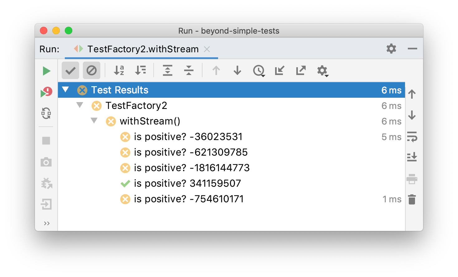

次の例もまだ多少作為的ではありますが、長さがわからないストリームを使ってテスト・ケースのリストを生成する機能を示しています。乱数のストリームを生成し、そのストリームの数値が10億を超えない限り取り出し続けます。その後に作成する実際のテストでは、正の数かどうかのチェックだけを行います。
Random random = new Random();
@TestFactory
Stream<DynamicTest> withStream() {
    return Stream.generate(random::nextInt)
        .takeWhile(n -> n < 1000000000)
        .map(n -> dynamicTest("is positive? " + n, () -> isPositive(n)));
private void isPositive(Integer n) {
    assertTrue(n > 0);
このテスト・ファクトリを1回実行したときの結果を図2に示します。テスト・ファクトリは純粋に(そして多少恣意的に)動的に作成したので、もう一度実行すると、テスト結果は多くなるかもしれませんし、まったくなくなるかもしれません。
図2:IDEでの動的テストの実行
