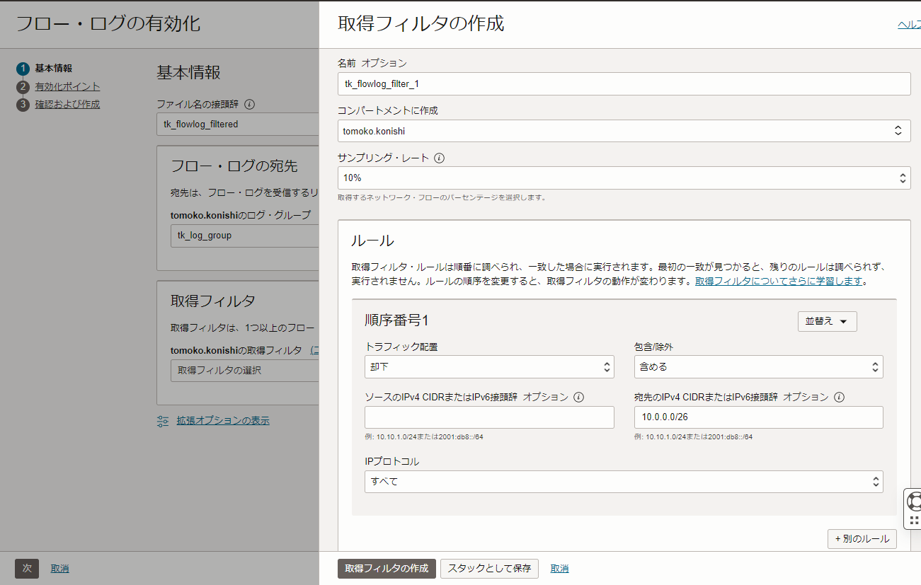

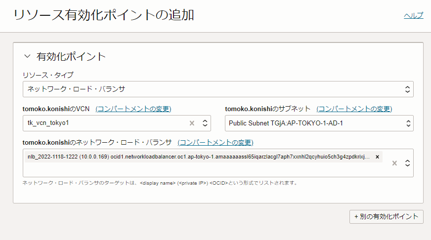

[Logging, Networking] VCN Flow Logsの新リリース
  • これまでVCNのフローログでは、対象のサブネット内のログをすべて取得していましたが、有効化ポイントと取得フィルタを使用することで、指定したトラフィックに対してのみフロー・ログを生成できるようになりました。
    • 「有効化ポイント」としてターゲット固有のインスタンス、ネットワーク・ロード・バランサまたはリソースVNICのみに対してフロー・ログを有効にできるようになりました。
    • 取得するネットワーク・フローの割合(サンプリング・レート)を指定できます。
    • 指定する基準に基づいてトラフィックを含めるか除外するルールを最大10個作成できます。たとえば、送信元または宛先のIPアドレス、CIDRブロック、IPプロトコル、または受信トラフィックとエグレス・トラフィックのどちらの一部であるかに基づいて、トラフィックを含めるか除外できます。
  • 詳細: Overview of VCN Flow Logs.
  • ブログ:OCI Flow Logs Unveils Enhancements To Streamline Your Network Monitoring Experience
