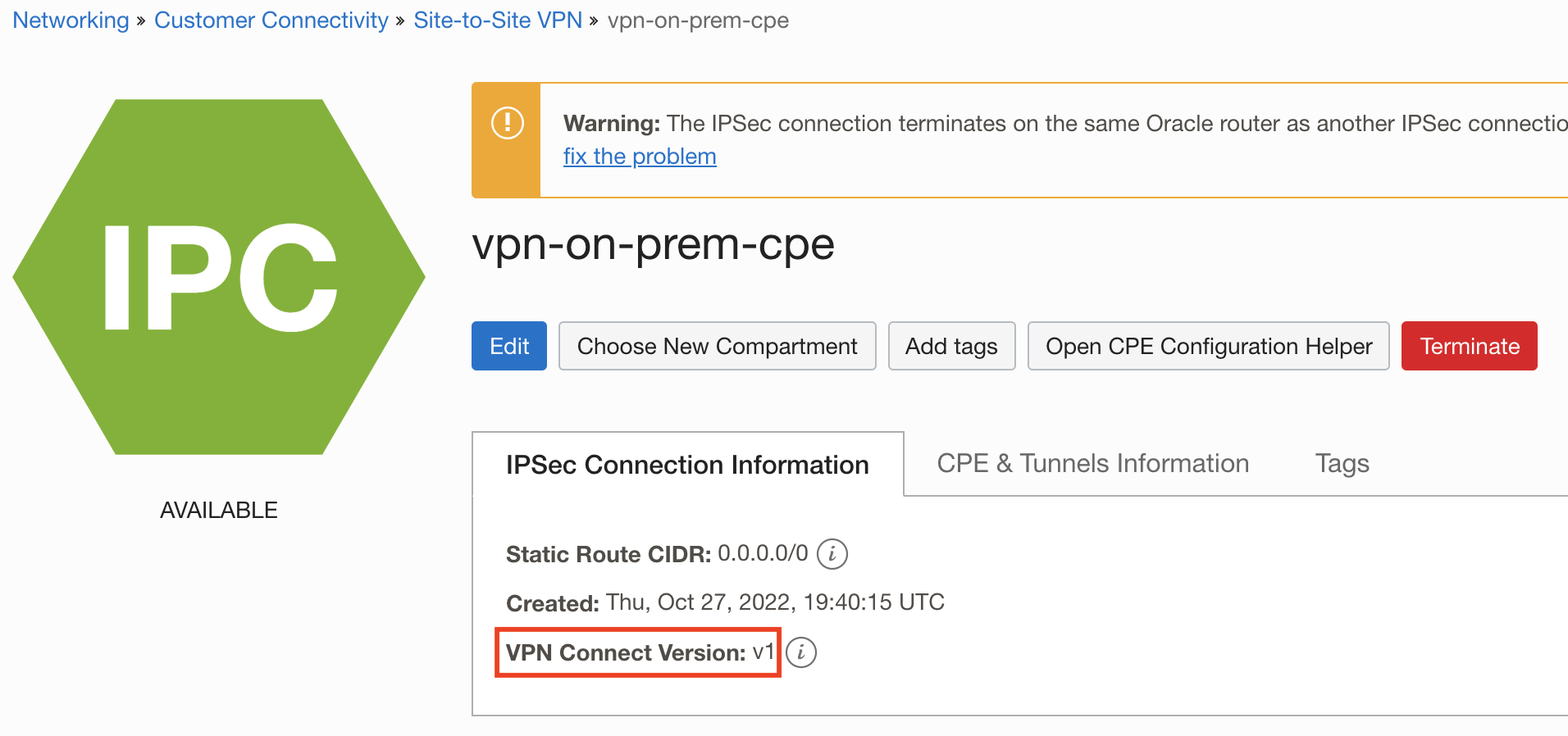

開始する前に、移行するIPsec接続がVPN v1サービスで終了していることを確認します。既存のIPSec接続を参照し、「IPsec Connection Information」タブでバージョンを確認することで確認できます。
移行するIPsec接続を識別した後、新しいIPsec接続にレプリケートする接続をメモします。また、IPsec接続で使用されるCPEオブジェクトおよびDRGを識別して、再利用できます。

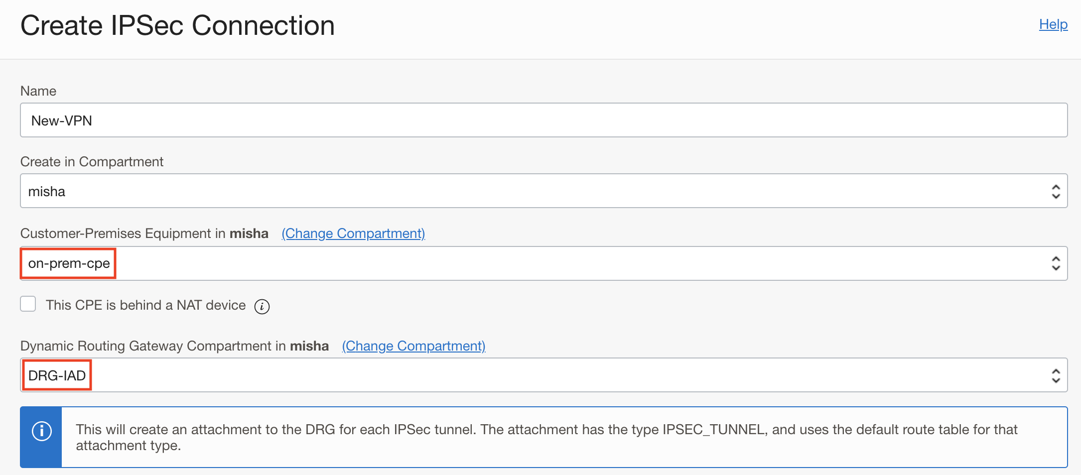

A screenshot of the Create a new IPsec Connection screen with the compartments outlined in red.
新しいIPsec接続の作成時に構成を簡略化するには、以前に使用したものと同じCPEおよびDRGを選択します。

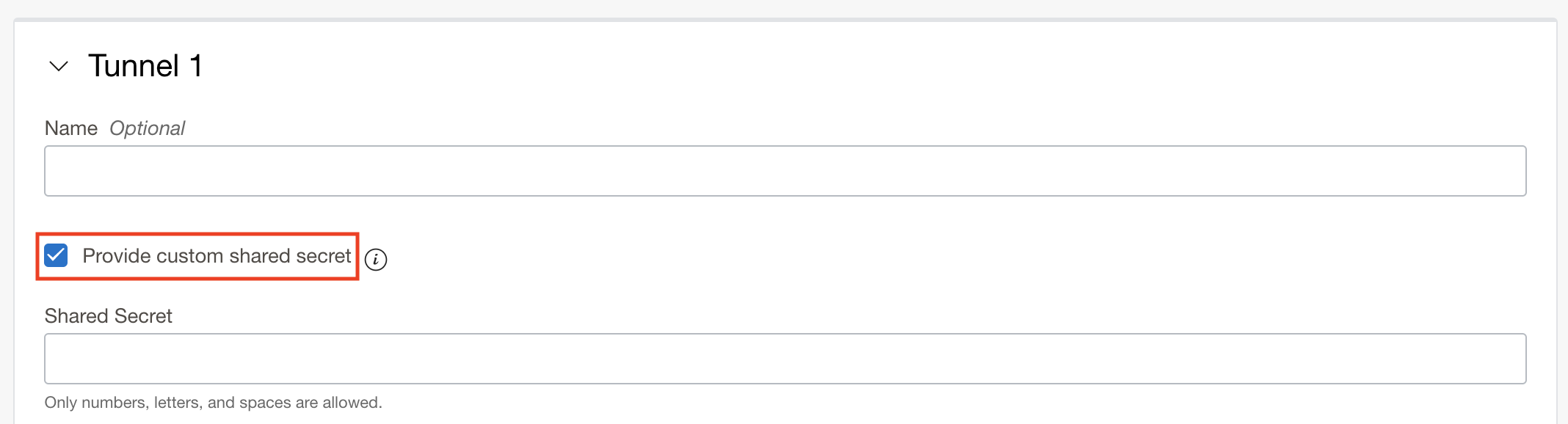

A screenshot of the Tunnel 1 screen with the option for custom shared secret selected and outlined in red.
同じ共有シークレットを使用する場合は、「Provide custom shared secret」を選択し、既存のトンネルで使用されるキーを入力します。このオプションを選択しない場合、各トンネルは自動的に生成されたキーを使用します。

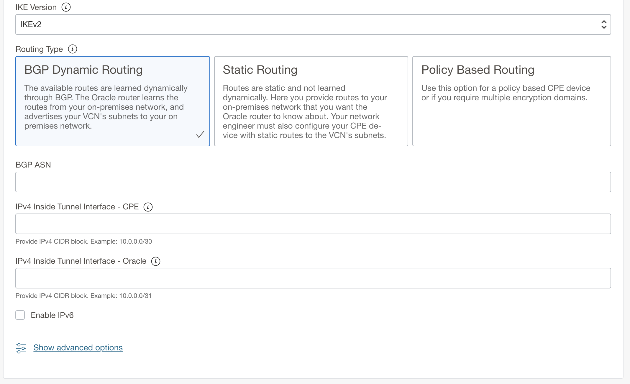

A screenshot of the configuration page with BGP dynamic routing selected as the routing type.
次に、IKEバージョンおよびルーティング構成を含むすべてのトンネル設定を構成します。ポリシーベースのルーティングの新しいオプションが表示されます。サポートされている様々なIPsecトンネル・タイプの詳細は、サポートされている暗号化ドメインまたはプロキシIDを参照してください。
ルーティング・タイプとしてBGPを使用している場合は(推奨)、内部トンネルIPに新しい/30を選択します。これらの設定は既存のトンネルと重複できません。後で、現在のトンネルで使用されている/30と一致するように変更することもできます。

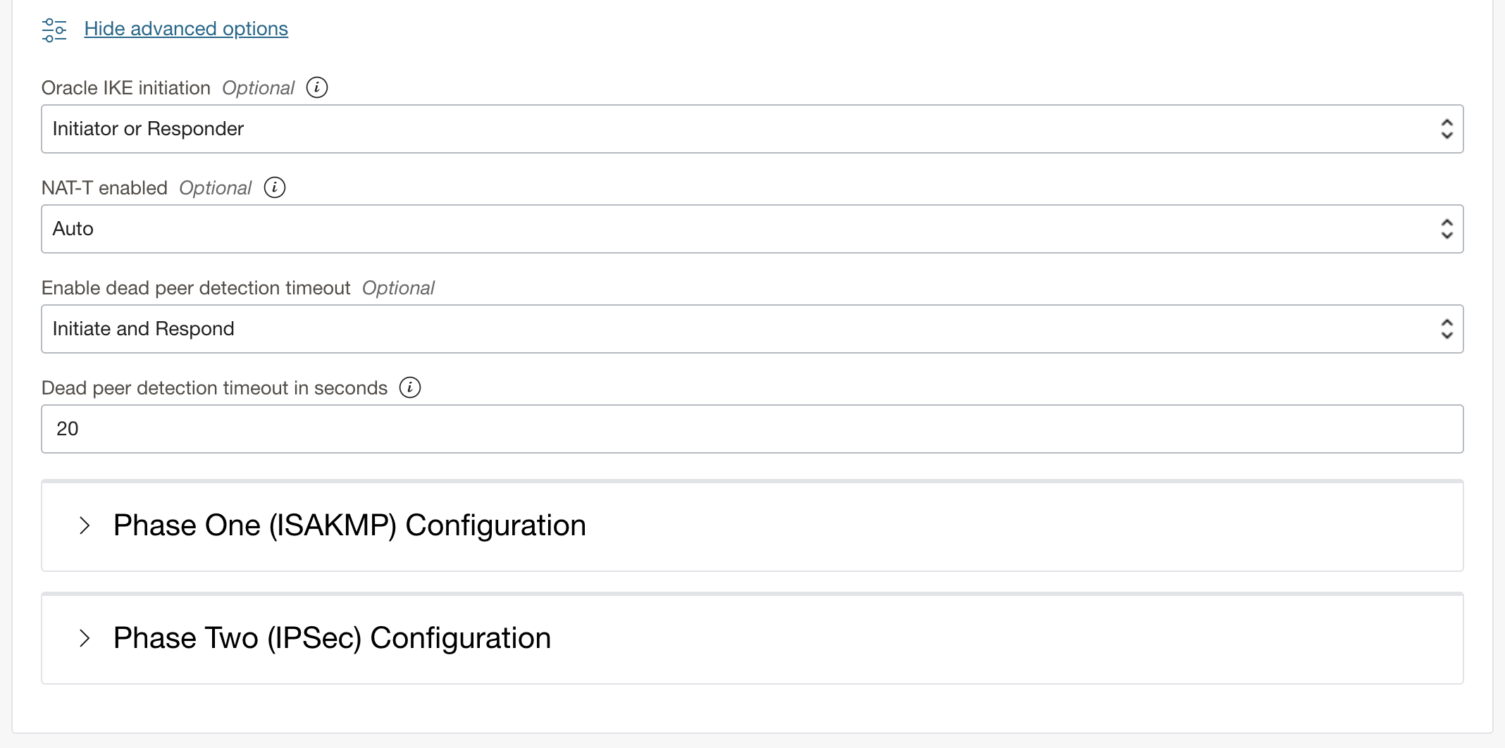

A screenshot of the advanced tunnel options.
詳細オプションでは、さらに新しいオプションがあります。IKEの開始、NAT走査、フェーズ1とフェーズ2のパラメータ、およびDPDに関連する設定をカスタマイズできるようになりました。

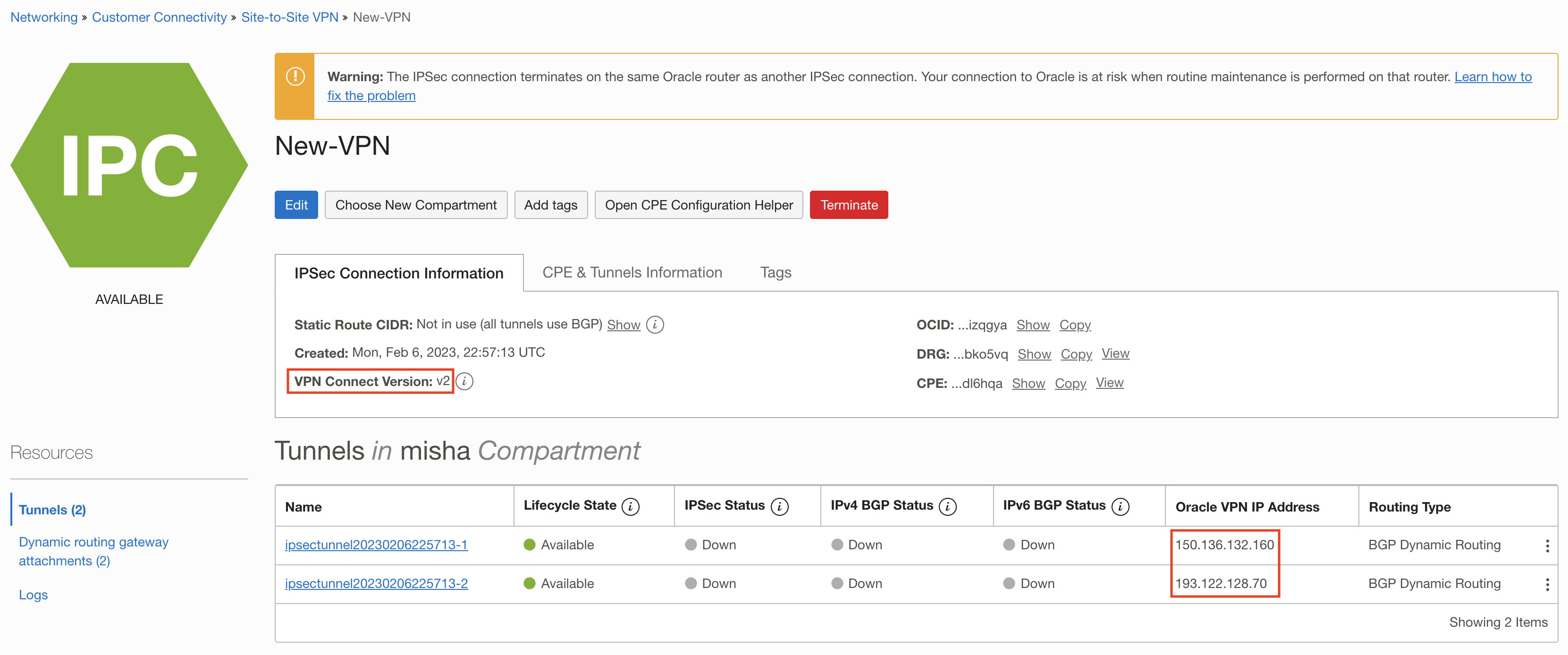

A screenshot of the New-VPN page in the Console with the VPN Connect version and IP addreses outlined in red.
Oracle Cloudコンソールで新しいIPsec接続を参照します。バージョンは、次世代のVPNサービスを使用していることを確認するv2としてリストされます。新しいIPsec接続が次世代のVPNサービスを使用していることを確認したら、新しいトンネルを起動してルーティングを構成できます。
CPEの構成: IPsec VPN
新しいトンネルを起動するようにCPEを構成します。Oracle VPN IPアドレスの列には、各トンネルに使用するパブリックIPがリストされます。これらのIPは、以前のIPsec接続とは異なります。デバイスの構成方法については、OCI CPEのドキュメントまたはCPEベンダーのドキュメントを参照してください。

トンネルが構成されている場合は、コンソールのIPsec接続で各トンネルの状態を確認できます。ルーティング・タイプとしてBGPを使用している場合は、IPsecステータスおよびBGPステータスに「up」と表示されます。

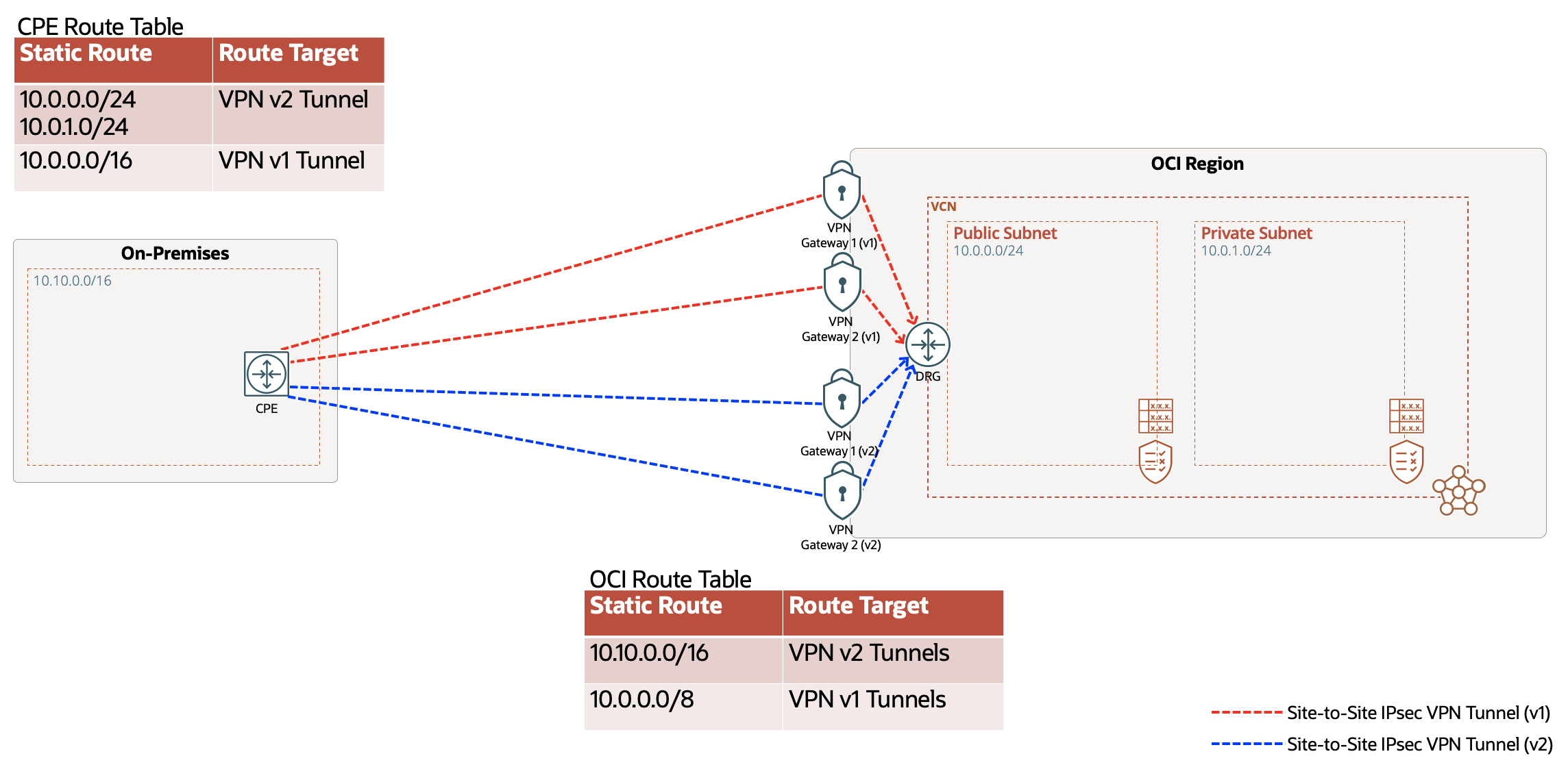

静的ルーティング
A graphic depicting the architecture of a VPN with static routing.
トンネルに静的ルーティングを使用している場合は、新しいトンネルがシステムによって優先されるように、最長の接頭辞一致を使用します。OCIが新しいトンネルにトラフィックを送り返すように、IPsec接続ごとに静的ルートを構成します。前の図は、静的ルーティングを使用した、異なるIPsec接続内のトンネル間の対称ルーティングの確認の例を示しています。

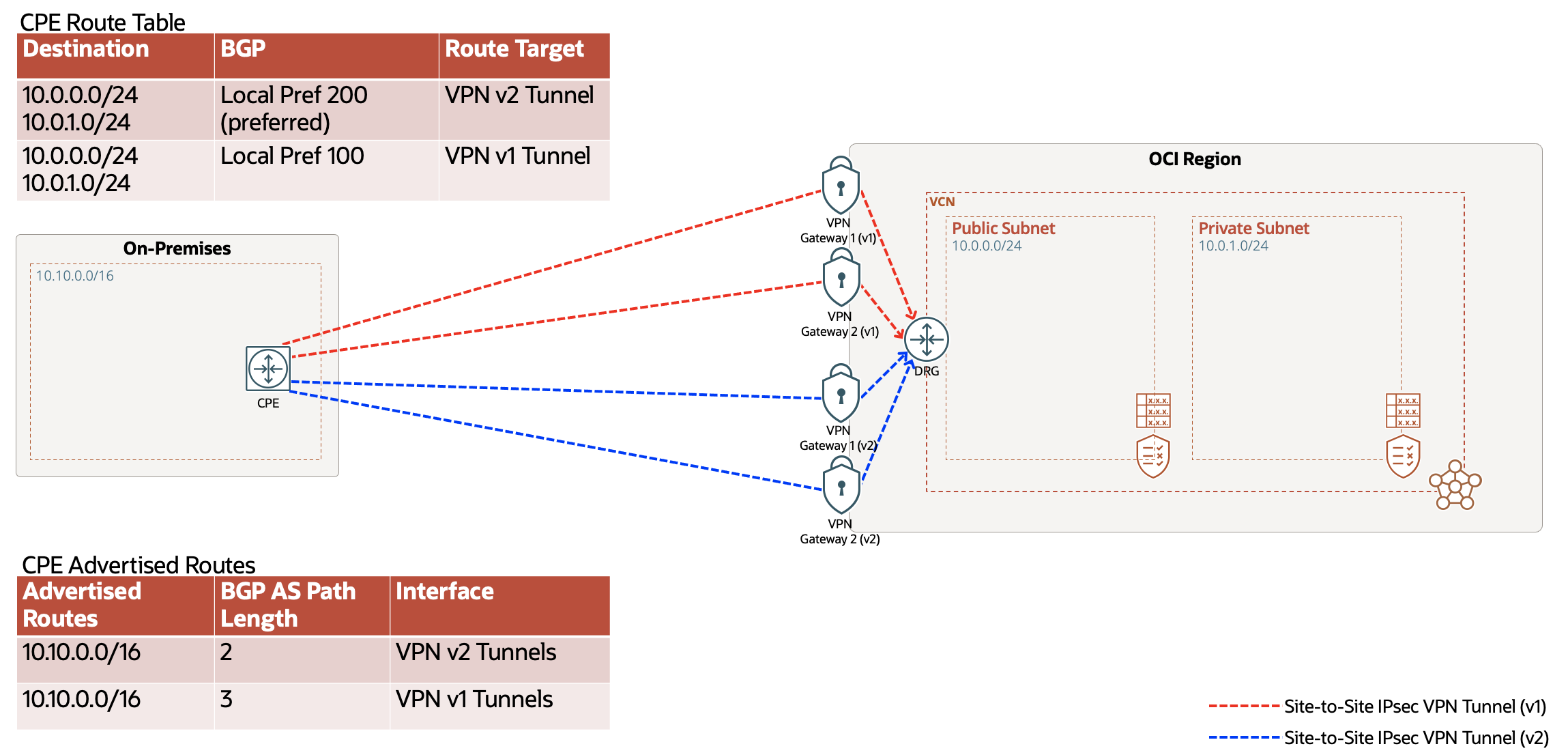

BGP
A graphic depicting the architecture for a VPN with BGP routing.
BGPを使用している場合は、ローカル・プリファレンスなどのBGP属性を使用して、OCIへのトラフィックの送信に使用するトンネル、およびOCIがオンプレミス・エンドポイントへのトラフィックの送信方法に影響を与えます。新しいトンネルを通過するトラフィックが対称になるようにルーティングを構成します。前の図は、BGPローカル・プリファレンスとASパス・プリペンドを使用して、すべてのサブネットの両方の方向でトラフィックに影響を与える方法の詳細を示しています。ルーティングの設計方法の詳細は、オンプレミス・ネットワークへの接続のルーティング詳細を参照してください。
