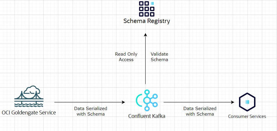

アーキテクチャ:
Arch-1
ユースケース:
この設定では、スキーマの変更を制御するため、スキーマ・レジストリへの読取り専用アクセス権のみを提供する必要があります。
デフォルトでは、ソース表でDDLが変更された場合、OCI GGはスキーマ・レジストリを新しいスキーマで更新します。
OCI GoldenGateは、デフォルトでAvroおよびJSONコンバータをサポートしていますが、key.convertorにはStringConvertorを、value.convertorにはAvroConvertorを使用する必要がありました。
そのため、カスタム・プロデューサ・プロパティ・ファイルを作成し、それをOCI GoldenGateにアップロードしてGoldengate replicatプロセスで使用する必要があります。
