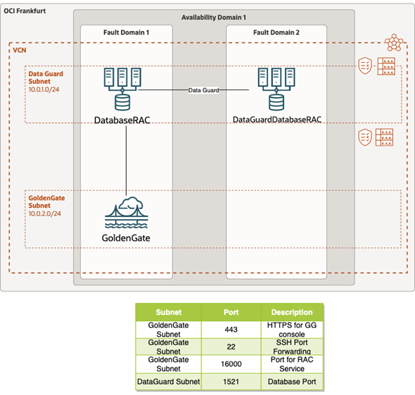

次のアーキテクチャ図では、OracleデータベースをData Guardサブネットにデプロイし、OCI GoldenGateをGoldenGateサブネットにデプロイしました。Data Guardサブネットには、ポート1521への接続を許可するイングレス・ルールが必要ですが、GoldenGateサブネットには、ポート443に接続してGoldenGateプライベート・エンドポイントを開くことができるイングレス・ルールが必要です。Bastionを介したプライベートOCI GoldenGateインスタンスへの接続には、ポート22も必要です。さらに、OCI GoldenGateは、OCIプライベート・エンドポイントによって作成されたSCANプロキシを使用して、RAC環境にポート16000を自動的に割り当てます。

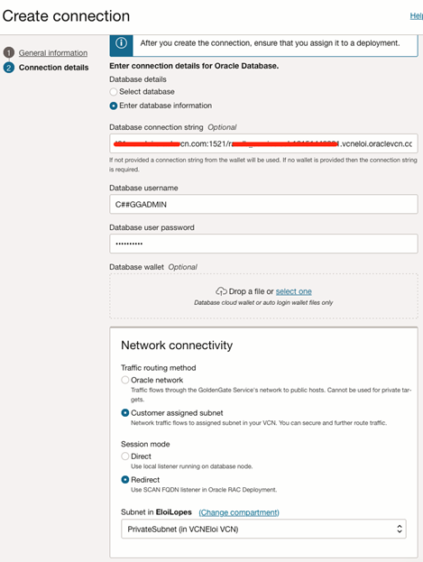

「Create Connection」をクリックし、接続名を指定して、「Oracle Database」オプションを選択します:
データベース接続文字列に有効な形式を指定します。例:
<database name>:<database port>/<service_name>

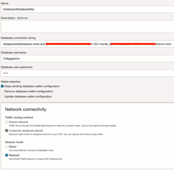

スタンバイ・データベースに対して前述のステップを繰り返します。
両方の接続を作成したら、OCI GoldenGateデプロイメントに割り当ててください。

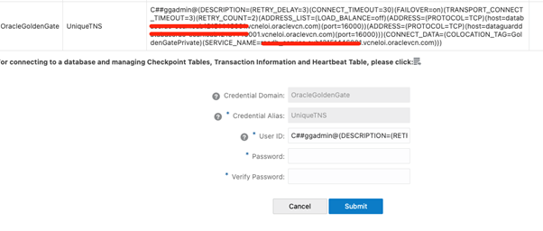

- GoldenGateコンソールで、Data Guardの専用資格証明を作成します。
TNS文字列の例:
(DESCRIPTION=(RETRY_DELAY=3)(CONNECT_TIMEOUT=30)(FAILOVER=on)(TRANSPORT_CONNECT_TIMEOUT=3)(RETRY_COUNT=2)(ADDRESS_LIST=(LOAD_BALANCE=off)(ADDRESS=(PROTOCOL=TCP)(host=<database rac primary >)(port=16000))(ADDRESS=(PROTOCOL=TCP)(host=<database rac standby >)(port=16000)))(SERVICE_NAME=<service name>)))
OCI GoldenGateは、OCIプライベート・エンドポイントによって作成されたSCANプロキシを使用して、RAC環境にアクセスします。ここではポート16000を使用してRACデータベースにアクセスするため、ここで再利用します。

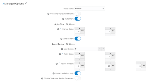

「Managed Options」セクションで、Extractを自動起動および自動再起動するように構成してください。目標復旧時間(RTO)に基づいて構成を調整します。
次の構成の例では、Extractは9回再試行するように設定されており、再試行のたびに2分待機します。Extractが45分後にデータベースへの接続に失敗すると、再試行は停止します。
