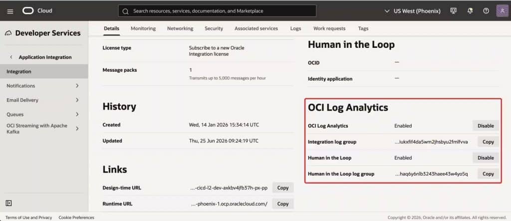

ステップ3 — Oracle Integrationインスタンスでの公開の有効化
OCIコンソールでOracle Integrationインスタンスを開き(開発者サービス → アプリケーション統合 → 統合 → 対象のインスタンス)、設定パネルまでスクロールします。
ここには1つ前提条件があります。HITLの公開を有効にするには、まずOracle Integration自体のLog Analyticsへの公開を有効にしておく必要があります。 設定のOCI Log Analytics行にNot enabled(有効化されていません)と表示されている場合は、Enable(有効化)をクリックし、まずIntegrationのアクティビティ・ストリーム・ログ用のログ・グループを指定します。
この設定が完了したら、OCI Log Analyticsセクションまでスクロールし、Human in the Loop行のEnableをクリックして、ステップ1で取得したHITLログ・グループのOCIDを貼り付けます。設定が完了すると、パネルには両方の公開設定が有効として表示され、それぞれに個別のログ・グループが設定されます。
これで設定は完了です。この時点以降、そのインスタンスで発生するすべてのHITLの状態変更がログ・グループに送信されます。なお、後で公開を無効にしてから再度有効にする場合は、ログ・グループのOCIDを再度入力する必要があります。

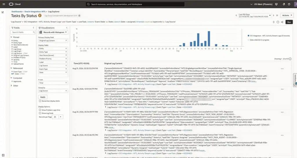

ログ・エクスプローラでのログの確認

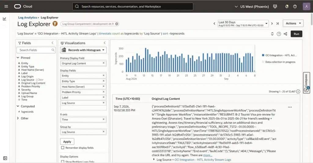

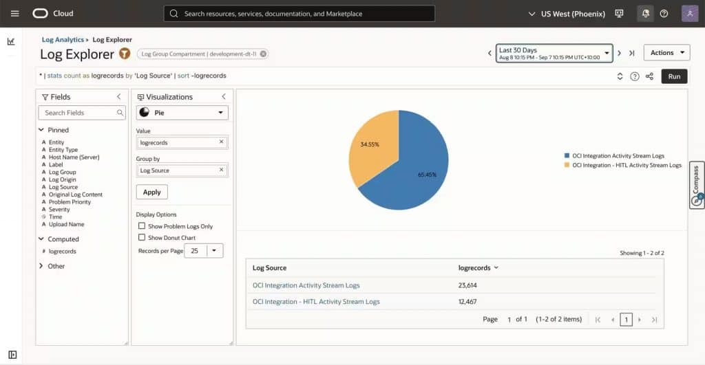

レコードが届き始めたら、オブサーバビリティおよび管理 → ログ・アナリティクス → ログ・エクスプローラに移動します。デフォルトの問合せでは、レコードがログ・ソースごとにグループ化されます。そのため、Oracle Integrationのアクティビティ・ストリーム・ログも公開している場合は、2つのエントリが並んで表示されます。HITLのログ・ソースは、OCI Integration – HITL Activity Stream Logsです。
ログ・ソースを右クリックしてDrill downを選択すると、個々のレコードが表示され、その上部には時間の経過に伴うログ件数のヒストグラムが表示されます。各レコードは、元のJSON形式で表示されます。

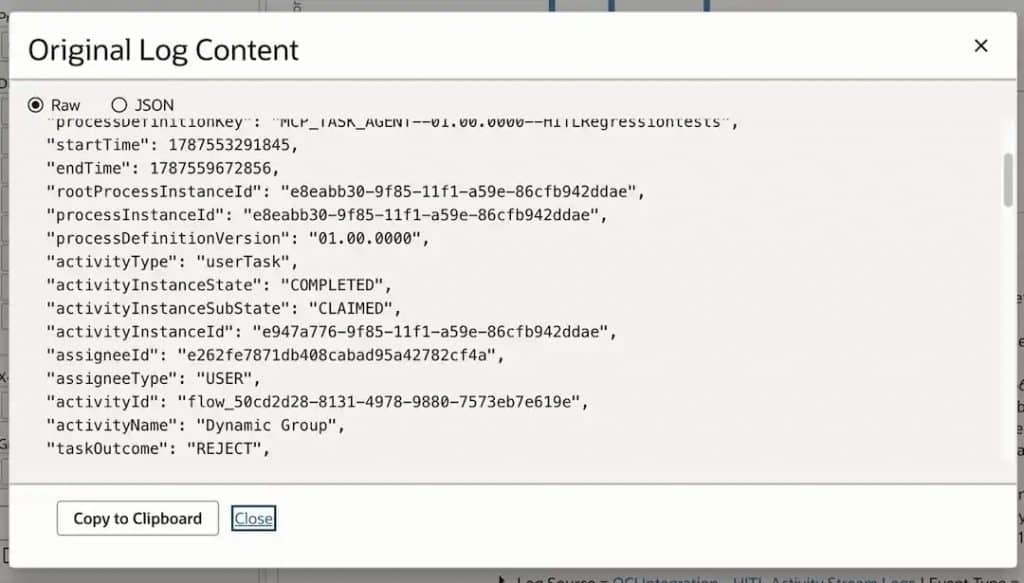

任意のレコードで詳細…をクリックすると、完全なJSONがダイアログで表示されます。次は、担当者によって引き受けられ、その後REJECTという結果で完了したユーザー・タスクの例です。こうしたレコードは、1年後でも検索して確認できるようにしておきたいものです。
レコードの下にあるLog Sourceを展開すると、これらのJSON属性がLog Analyticsの各フィールドにどのように解析されているかを確認できます。

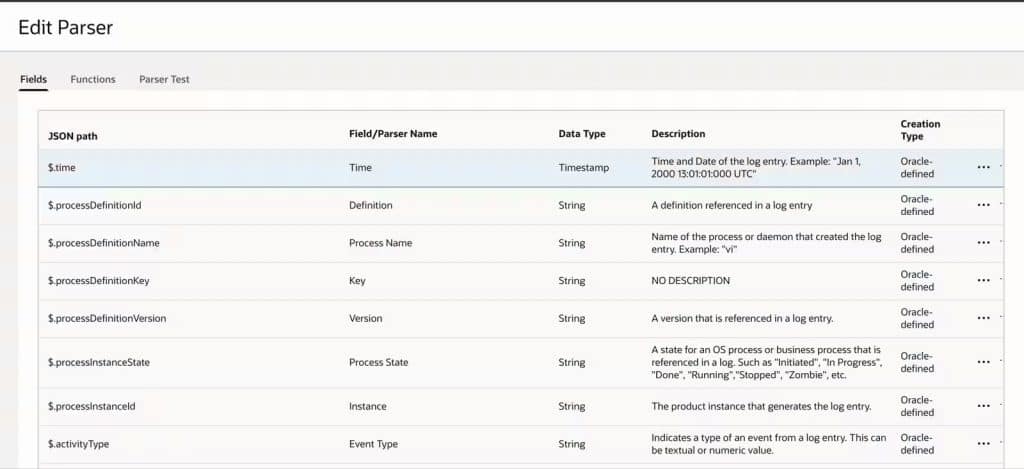

これまでに他のログをLog Analyticsに取り込んだことがあれば、通常は最初に、そのログをLog Analyticsが読み取れるように設定する必要があることをご存じでしょう。具体的には、ログの内容と出所をLog Analyticsに示すソースと、各レコードをフィールドに分解するパーサーを定義します。HITLでは、そのステップは不要です。26.10では、Oracle定義のソースであるOCI Integration – HITL Activity Stream Logsと、ログ・レコードの各属性を名前付きのLog AnalyticsフィールドにマップするOracle定義のJSONパーサーOCI Integration – HITL Activity Stream Log Formatが標準で提供されます。公開を有効にすると、どちらもログ・アナリティックス → 管理に表示されます。
ソースとパーサーはどちらも確認でき、追加のフィールドやエンリッチメントが必要な場合は、複製してカスタマイズできます。ただし、標準で必要なマッピングはすでに設定されています。ソースとパーサーの仕組みについては、Log Analyticsの用語と概念を参照してください。
実際に使うフィールド
パーサーは、約35個のJSON属性をLog Analyticsフィールドにマップします。完全なマッピングはドキュメントに記載されていますが、ほとんどの問合せで主に使用するのは次のフィールドです。

解析されたフィールドの値では、元のJSONと同じ大文字/小文字が使用されます。たとえば、アクティビティ・タイプはuserTaskやstartEvent、状態はASSIGNEDやCOMPLETEDのように記録されます。データにどのような値が含まれているかわからない場合は、次の問合せを使用すると、データ内に存在するすべてのタイプ/状態の組合せを一覧表示できます。
'Log Source' = 'OCI Integration - HITL Activity Stream Logs'
| stats count by 'Event Type', 'Event State'

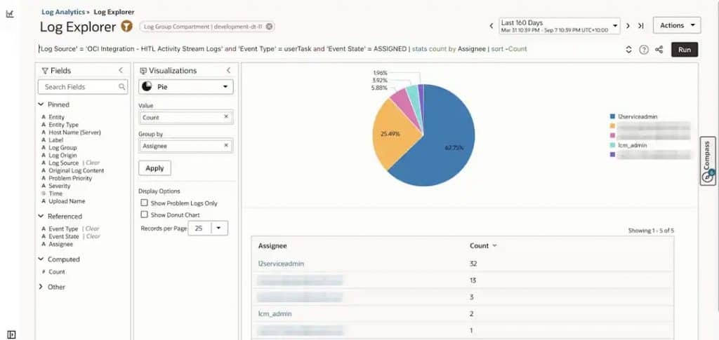

担当者別の未完了タスク — 「現在、誰が担当しているか?」
'Log Source' = 'OCI Integration - HITL Activity Stream Logs' and 'Event Type' = 'userTask' and 'Event State' = 'ASSIGNED'
| stats count by Assignee
| sort -Count

担当者別の問合せで、ビジュアライゼーションをPieチャートに切り替えた例を次に示します。同じデータですが、未処理のタスクが誰のところに集中しているかが一目でわかります。

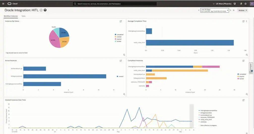

Oracle Integration HITLダッシュボード
ログ・アナリティクスのダッシュボードを初めて使用する方のために、まず簡単に説明します。ダッシュボードは、保存して共有できるウィジェットのページです。各ウィジェットは、ログ・アナリティクスの問合せと、円グラフ、棒グラフ、時系列、表などのビジュアライゼーションを組み合わせた保存済み検索です。この仕組みには、ここで重要ないくつかの特徴があります。ダッシュボード全体で1つの時間範囲セレクタを共有するため、1つのコントロールを切り替えるだけで、過去24時間から過去12か月まで表示期間を変更できます。すべてのウィジェットはインタラクティブで、スライスやバーをクリックすると、その問合せを指定したログ・エクスプローラが開き、そこからさらに詳細を掘り下げて確認できます。また、ウィジェットは保存済み検索なので再利用できます。すでに使用しているダッシュボードにHITLウィジェットを追加したり、ダッシュボード全体を複製してカスタマイズしたり、ウィジェットの問合せにスケジュール済みタスクを関連付けて、しきい値を超えた場合にアラートを発生させたりできます。ログ・アナリティクスでは、さまざまなサービス向けにOracle定義のダッシュボードが標準で提供されており、Oracle Integration向けのダッシュボードも複数用意されています。具体的な操作方法については、ダッシュボードの作成ドキュメントを参照してください。また、NiallのOCI Logging Analytics Dashboards for Oracle Integrationでは、OIC向けダッシュボードの作成手順が詳しく紹介されています。
ダッシュボードを表示するには、オブザーバビリティおよび管理 → ログ・アナリティクス → ダッシュボードに移動し、ダッシュボードを開きます。2つのタブがあることがわかります。
Workflow Instanceタブ
| ウィジェット | 表示内容 |
| Instances By Status | 実行時ステータス別のワークフロー・インスタンスを示す円グラフ:Completed、Created、Expired、Faulted |
| Average Completion Time | 完了までの平均時間。ワークフローごとに1本の棒グラフで表示 |
| Active Instances | 現在Created状態にあるインスタンス数をワークフローごとに表示 |
| Completed Instances | ワークフローごとのインスタンス数をCompleted/Expired/Faultedに分けて表示 |
| Created Instances Over Time | 日付およびワークフロー別に、作成されたインスタンス数の推移を表示 |
これは、ワークフローの健全性を確認するためのビューです。円グラフでExpiredインスタンスの割合が増えている、あるいはワークフローの平均完了時間が徐々に長くなっている場合は、承認処理がどこかで滞留し始めている兆候と考えられます。

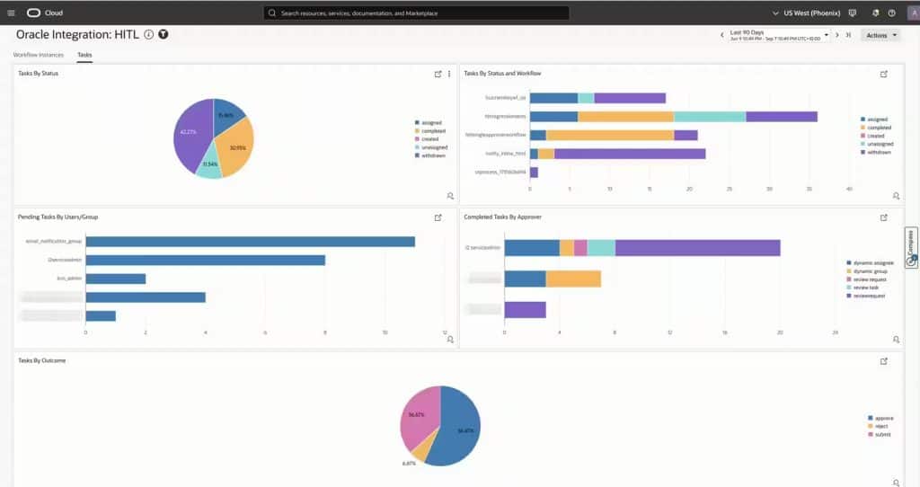

Taskタブ
| ウィジェット | 表示内容 |
| Tasks By Status | ステータス別のタスクを示す円グラフ:Assigned、Completed、Created、Unassigned、Withdrawn |
| Tasks By Status and Workflow | ワークフローごとに、タスクのステータス構成を積み上げ棒グラフで表示 |
| Pending Tasks By Users/Group | ユーザーまたはグループごとの未処理タスクのワークロード |
| Completed Tasks By Approver | 承認者ごとの完了済みタスクを、タスク・タイプ別に表示 |
| Tasks By Outcome | Approve/Reject/Submitの結果を示す円グラフ |
これは、担当者に着目したビューです。Pending Tasks By Users/Groupでは誰がボトルネックになっているか、Completed Tasks By Approverでは誰が多くのタスクを処理しているか、Tasks By Outcomeでは、そのワークフローが実際に判断を伴うものなのか、それとも形式的な承認になっているのかを確認できます。
レコードを詳しく確認
各ウィジェットは、実際に実行される問合せです。スライスやバー(たとえば、Tasks By Statusのassignedスライス)をクリックすると、該当するレコードが表示された状態でログ・エクスプローラが開き、さらに絞り込むことができます。
ウィジェットは完成形ではなく、出発点として活用できます。各ウィジェットの背後にある問合せは、複製して変更したり、アラートを設定したりできます。
