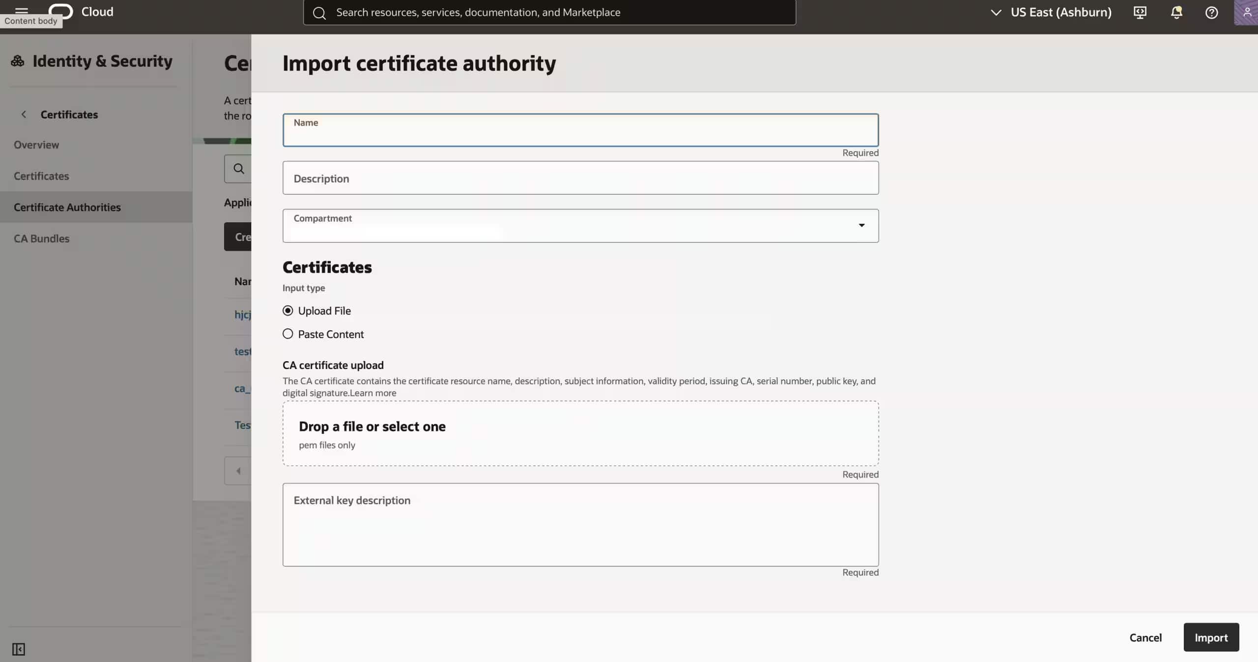

RootCAをインポートする方法
  • OCIコンソールで、☰(ハンバーガー・メニュー)を開き、「Identity & Security」→「Certificates」に移動します。
  • 「Certificate Authorities」で、「Import Certificate Authority」をクリックします。
  • ルートCAをインポートする名前、説明およびコンパートメントを入力します。
  • その後、ルートCA証明書PEMファイルをOCIにアップロードまたはペーストできます。外部キーの説明を追加し、「Import」をクリックします。
OCI Console screen for importing a certificate authority

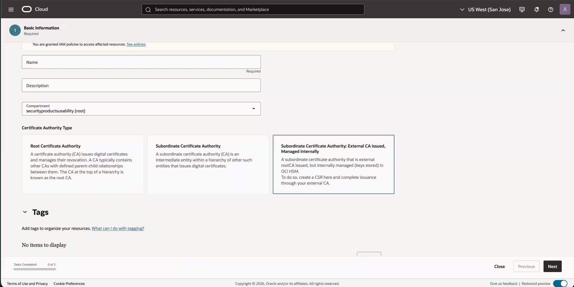

ルートCAがインポートされると、OCIで証明書署名リクエスト(CSR)を生成して、新しい下位CA (subCA)を作成できます。そのためには、「Create Certificate Authority」で「Subordinate Certificate Authority: External CA issued, Managed Internally」を選択します。次に、既存のルートCAキーを使用してこのCSRに外部で署名し、署名済証明書をOCIにアップロードして戻します。その時点で、OCI証明書サービスは、OCI KMSに安全に格納されたキーを使用して、下位CAをアクティブ化し、代理で管理します。この下位CAには、HSMでバックアップされたキーが必要です。
どのように作成?
外部ルートCAをOCIにインポートすると、
  • 認証局のリストで、「Create Certificate Authority」をクリックします。
  • 「Basic Information」に、CAをインポートする名前、説明およびコンパートメントを入力します。
  • 「Subordinate Certificate Authority external CA issued, managed internally」カードをクリックします。
OCI Console screen for creating a certificate authority.

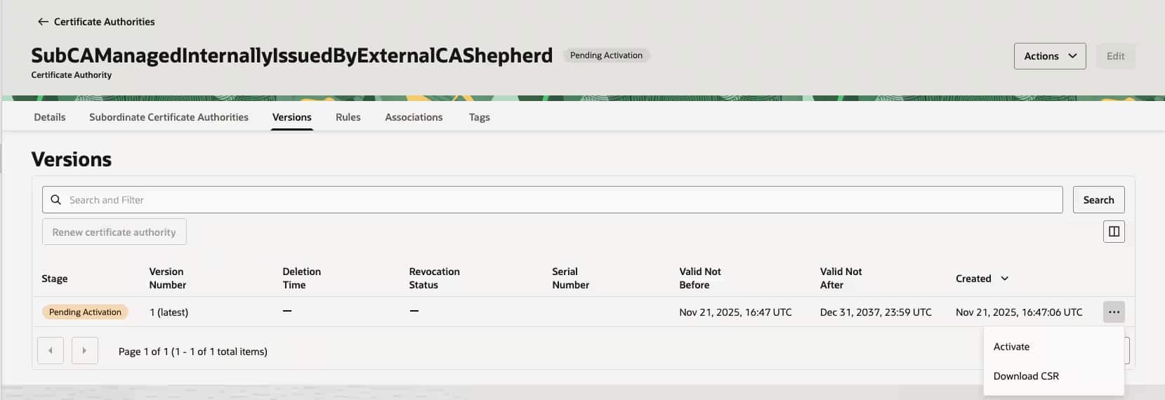

これにより、OCIに下位CAエンティティが作成されます。アクティブ化するには、次のステップを実行します。
  • 認証局のリストで、最近作成されたsubCAを選択します。このタイプは「Subordinate Certificate Authority external CA issued, managed internally」です。
  • 「Versions」タブに移動し、「Pending_Activation」ステージを表示します。目的のバージョンの「…」をクリックし、「Download CSR」をクリックします。
  • ダウンロードしたCSRを取得し、外部CAによって署名を取得します。
  • 同じ「Versions」タブに戻り、「Activate」をクリックします。署名付き証明書をアップロードし、「Activate」をクリックします。
Console screen to activate the CA
