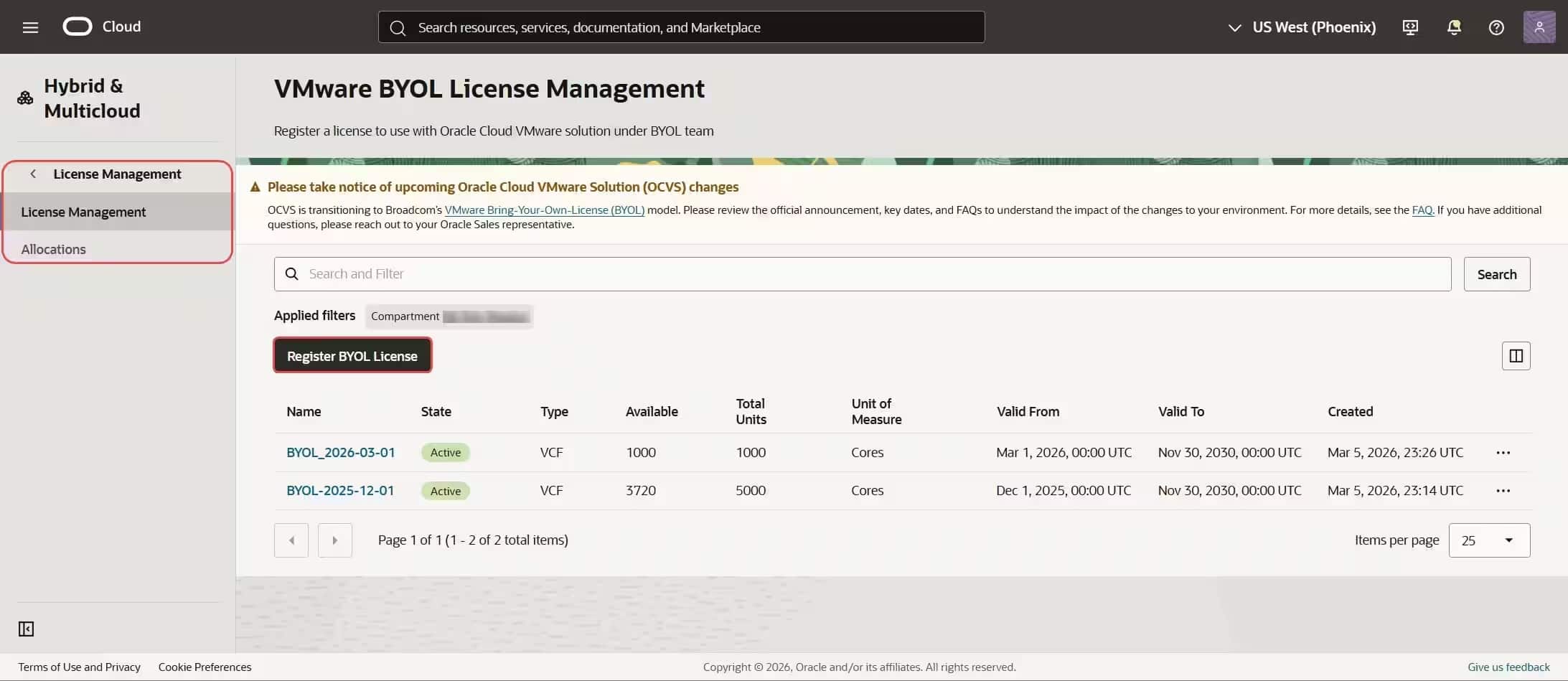

OCVS向けLicense Managementの導入
BYOLベースのデプロイをサポートするために、License Managementが追加され、これによりお客様はプロビジョニング前に利用資格を準備することができます。
License Managementにより、お客様は次のことが行えます:
How to register VCF in OCVS
how to allocate BYOL licesne capacity in region

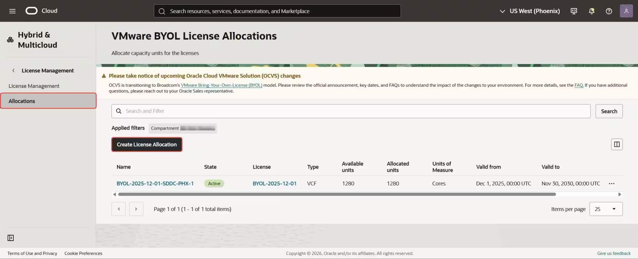

  • ライセンスはテナントのホーム・リージョンで登録されます。
  • お客様は、OCVSリソースをデプロイするOCIリージョンでリージョン割り当てを作成します。
  • その後、割り当てはプロビジョニングおよびスケールアウトのワークフローで選択可能になります。
このモデルにより、お客様は、ライセンス管理と使用状況の可視性のための一元的な場所を維持しながら、複数のOCIリージョンにVMwareライセンス容量を分配できます。
VCF BYOL Entitlementsの登録方法およびLicense Allocationsの作成方法については、公式ドキュメントを参照してください。

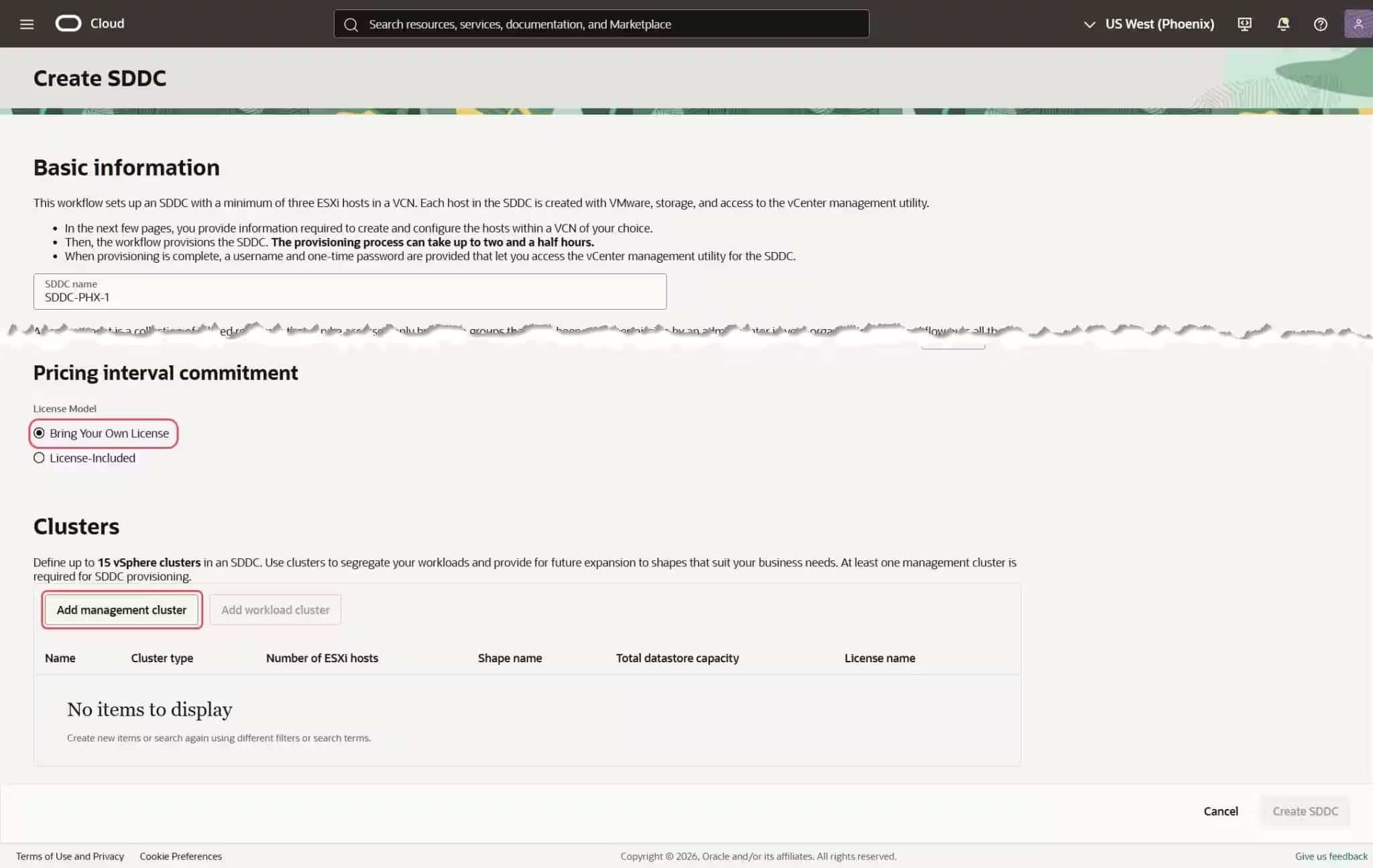

OCIでVMware環境をデプロイまたはスケールするお客様は、適切なVCFライセンス割り当てを選択できます。[Pricing Interval Commitment] セクションにBYOLオプションが表示され、作成中のリソースに適用するVCFライセンス割り当てを選択します。
新しいSDDCの作成
以下のCreate SDDCワークフローに示すように、[License Model] セクションに [Bring Your Own License] を選択するオプションが追加されています。
New License Model under "Pricing interval-Commitment" to select BYOL type.during new SDDC creation

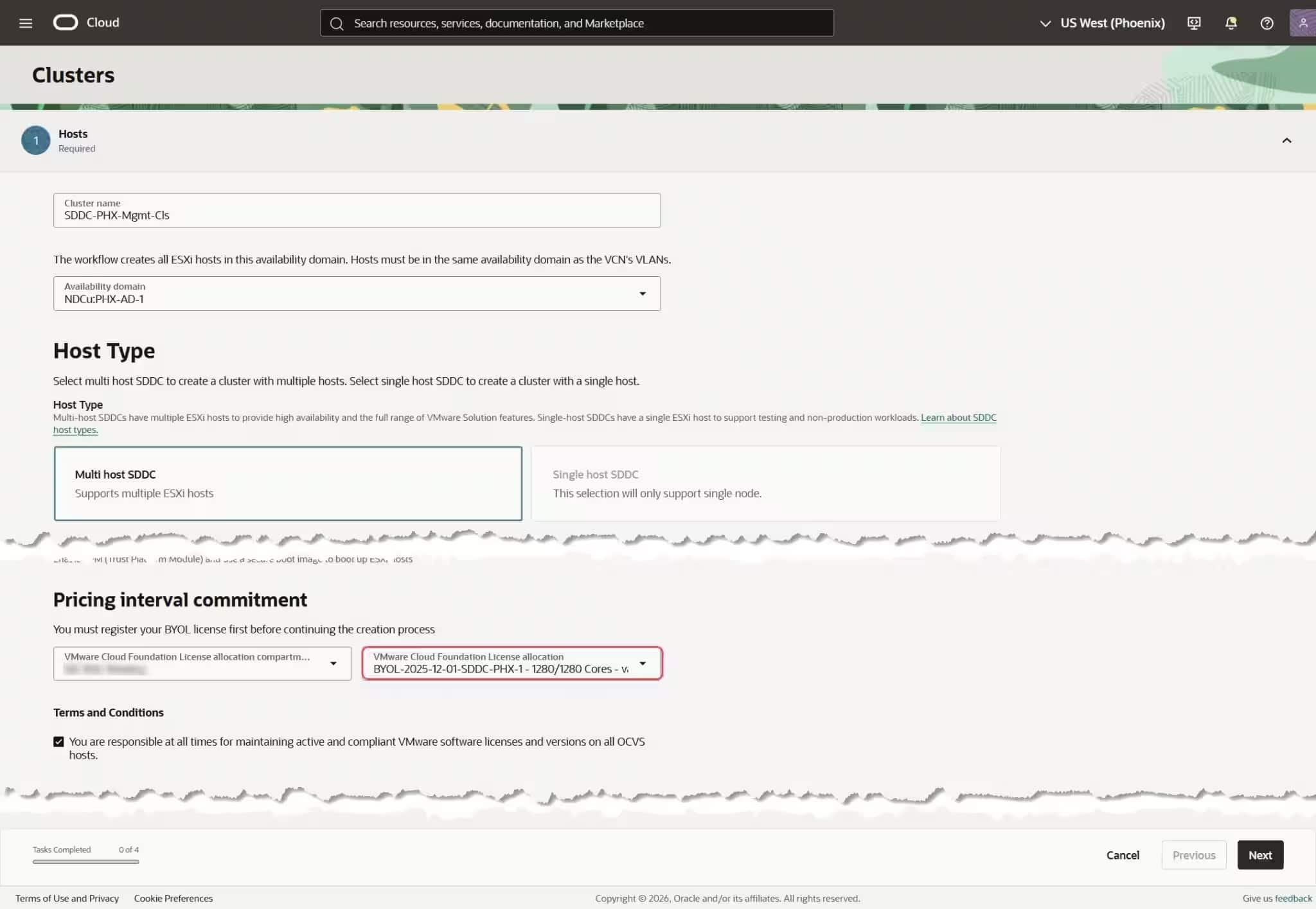

ワークロード・クラスタの追加
Create SDDCまたはAdd a Workload clusterワークフローでクラスタを作成するとき、以前に作成した VCF License Allocationsを選択するオプションが表示されます。
New License Model under "Pricing interval-Commitment" to select BYOL type during cluster creation

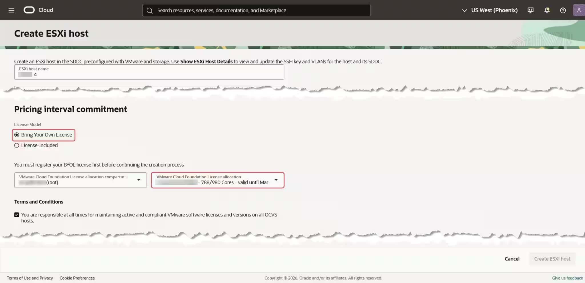

ESXiホストの作成
ワークロード・クラスタの追加と同様に、[Bring Your Own License] を使用して新しいESXiホストをプロビジョニングする選択肢が表示されます。
New License Model under "Pricing interval-Commitment" to select BYOL type.during ESXi creation

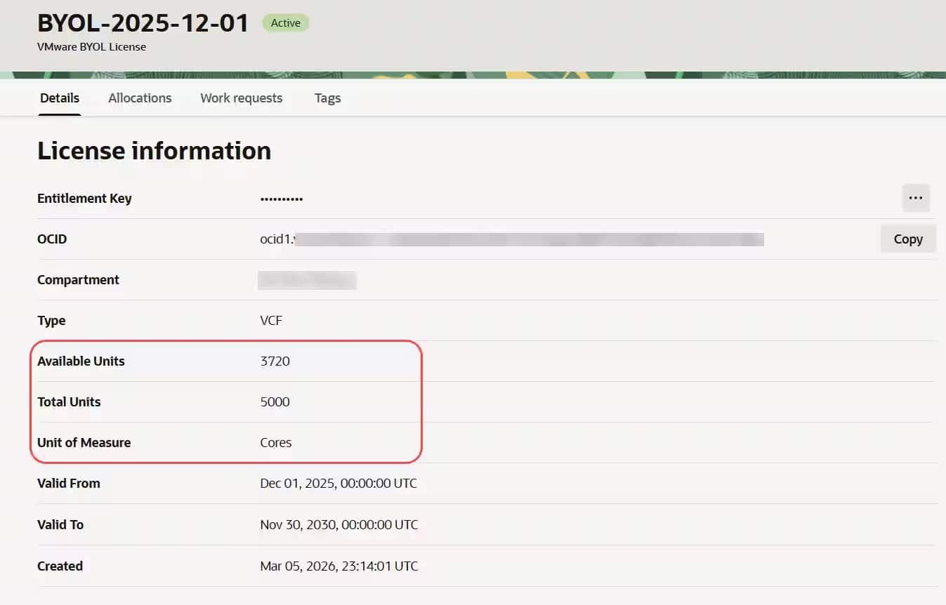

  • License Managementでは、お客様は登録済みライセンスごとに次の詳細を確認できます:
    • ライセンス総ユニット数
    • 利用可能ユニット数
    • 有効日
    • 割り当て済みユニット数
    • リージョン別の割り当て使用状況
License Management and maintenance option for customer
登録済みライセンスがリージョン間で複数の割り当てに分割されている場合、[Allocations] ビューにより、現在どこでライセンス容量が消費されているかを確認できます。

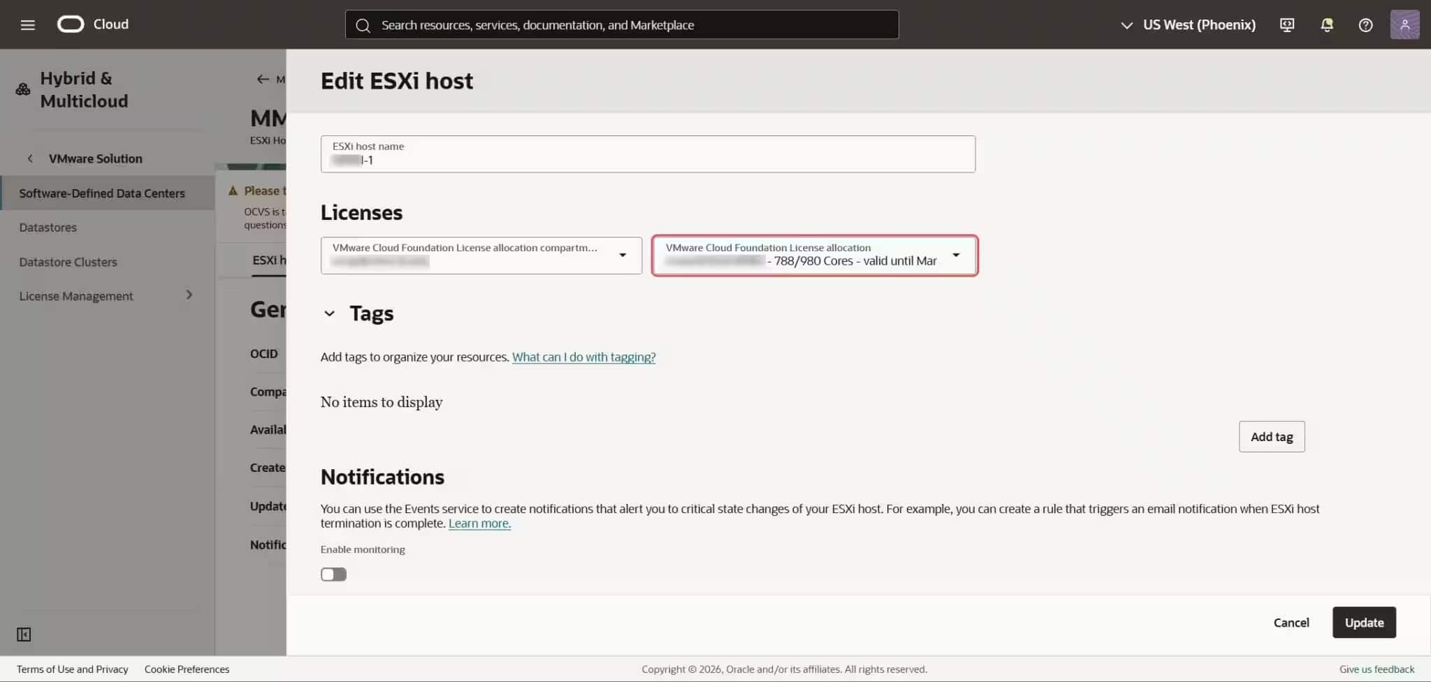

SDDC内でライセンス込みESXiホストを実行しているお客様は、それらのホストを適切なVCFライセンス割り当てに関連付けることでBYOLに移行できます。これにより、既存環境の運用を継続しながらBroadcom VCF利用資格の利用を開始したい組織に柔軟性が提供されます。
Transitioning existing license Included host to BYOL
