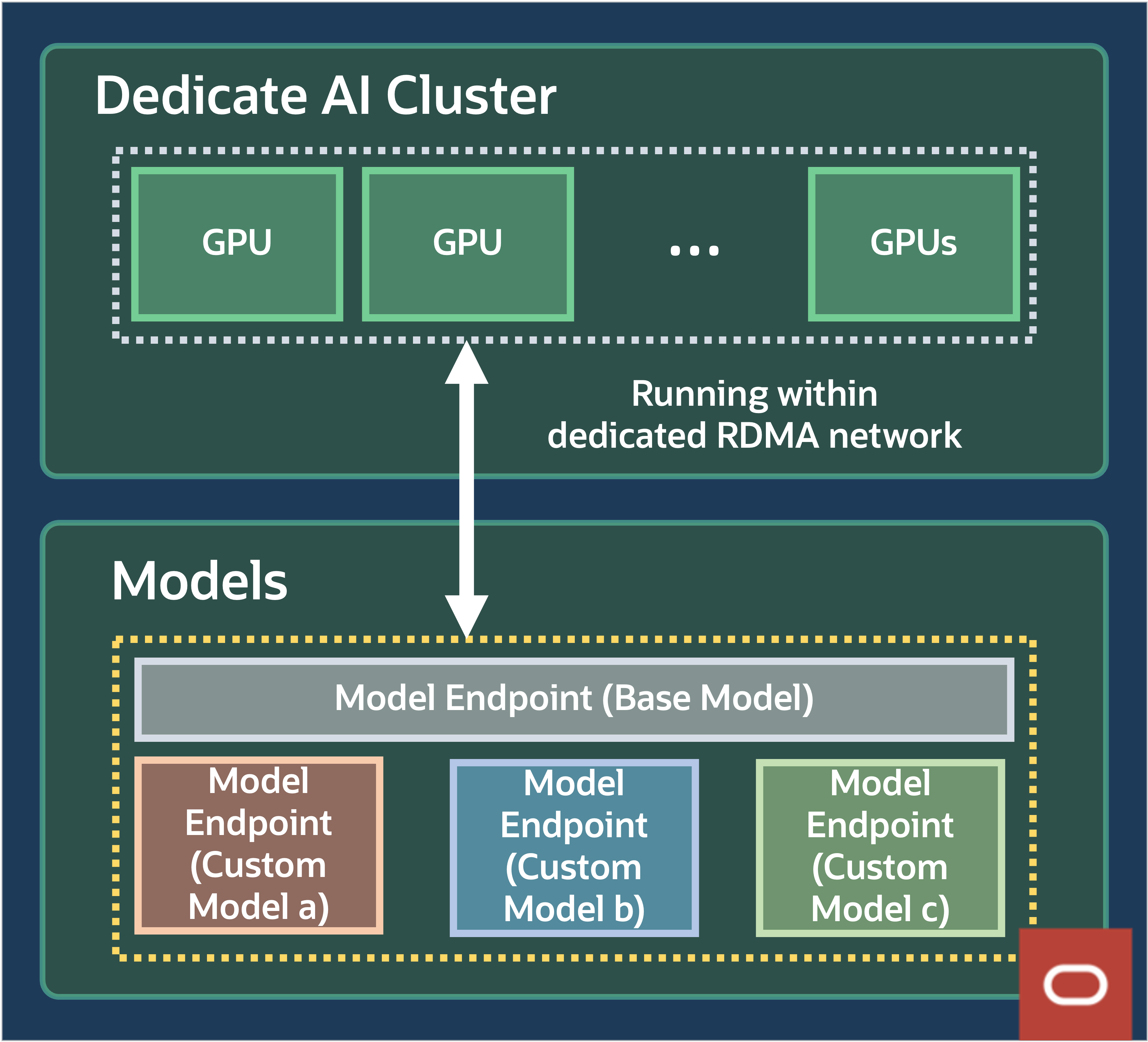

Image of model endpoint examples
図8: モデル・エンドポイントの例
例として、図8では、同じベース・モデルから作成された3つのFine-tunedモデルを持つベース・モデルがあり、顧客は4つのモデルのそれぞれにモデル・エンドポイントを作成します。4つのエンドポイントすべてが同じクラスタ・リソースを共有し、専用のGPUクラスタで基礎となるGPUを最も効率的に利用します。お客様は、ビジネス・ニーズに基づいて、数十または数百の微調整モデルを作成して、単一の専用AIクラスタにデプロイできます。

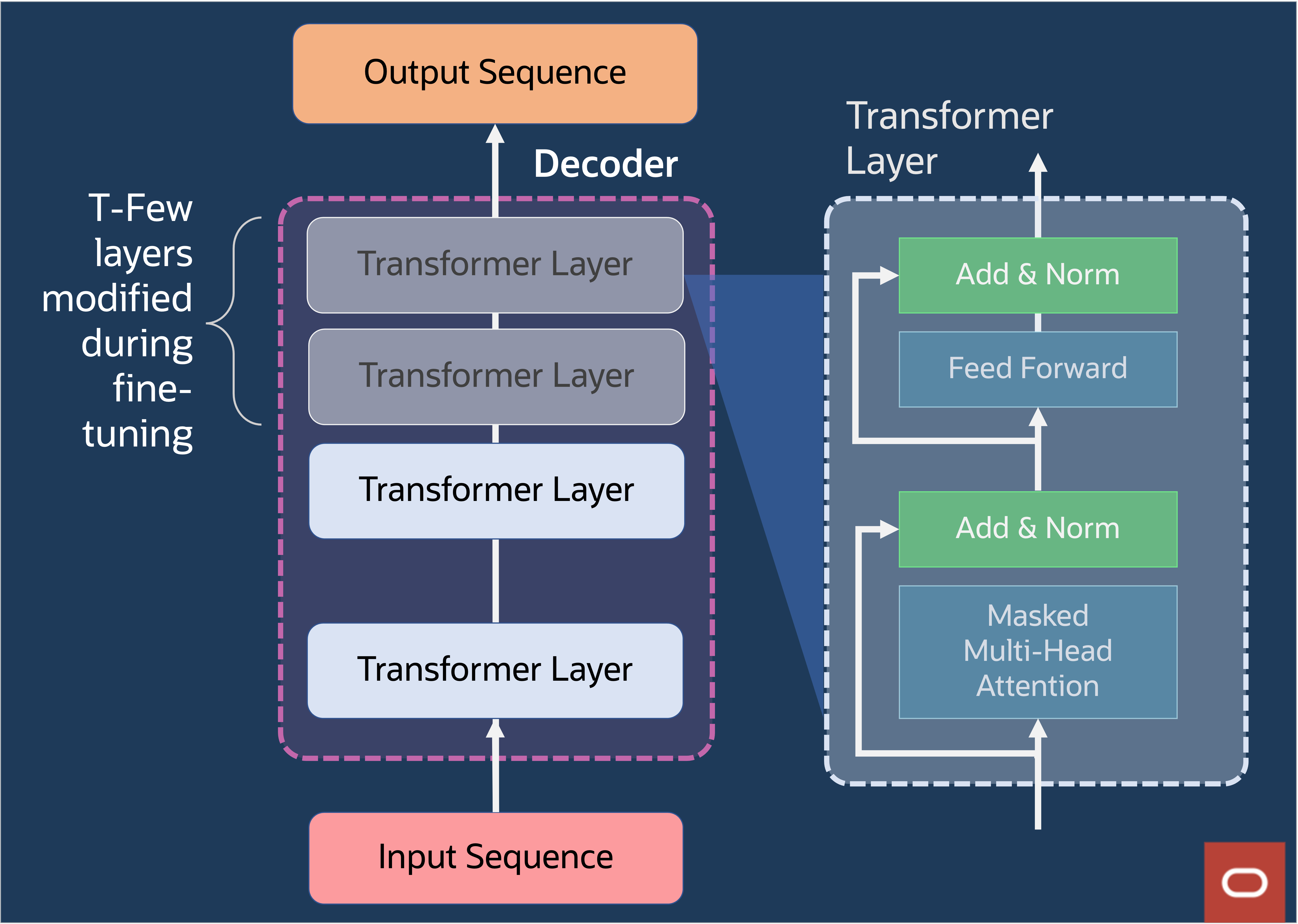

さらに、Fine-tuningフェーズでは、重みの更新は、図11で境界が設定されているT-Few transformer層と呼ばれるtransformer層の特定のグループに限定されます。モデルのほとんどのレイヤーで更新を行うのではなく、更新はT-Fewレイヤーのみに限定されるため、トレーニングにかかる時間とコストを大幅に削減できます。
Image shows transformer layer internals
図11: Transformer層内部
図11は、transformer層の内部を示しています。transformer層は、transformerを通過する入力データに対して順番に実行される一連の操作で構成されます。具体的には、マルチヘッド・アテンションとレイヤーの正規化、フィード・フォワード・ネットワークが含まれます。これらの各操作は、本質的に高度にパラレル化できるため、推論時にモデルのパフォーマンスが向上します。
マルチヘッド・アテンション・ステップにより、transformerモデルがよりコンテキストに即した性質を持つようになります。注意ブロックの後に、残存接続とレイヤーの正規化を組み合わせたステップが続きます。レイヤーの正規化は、中間レイヤーの分布を正規化するために追加されます。よりスムーズなグラデーション、より高速なトレーニング、より優れた一般化精度を実現します。

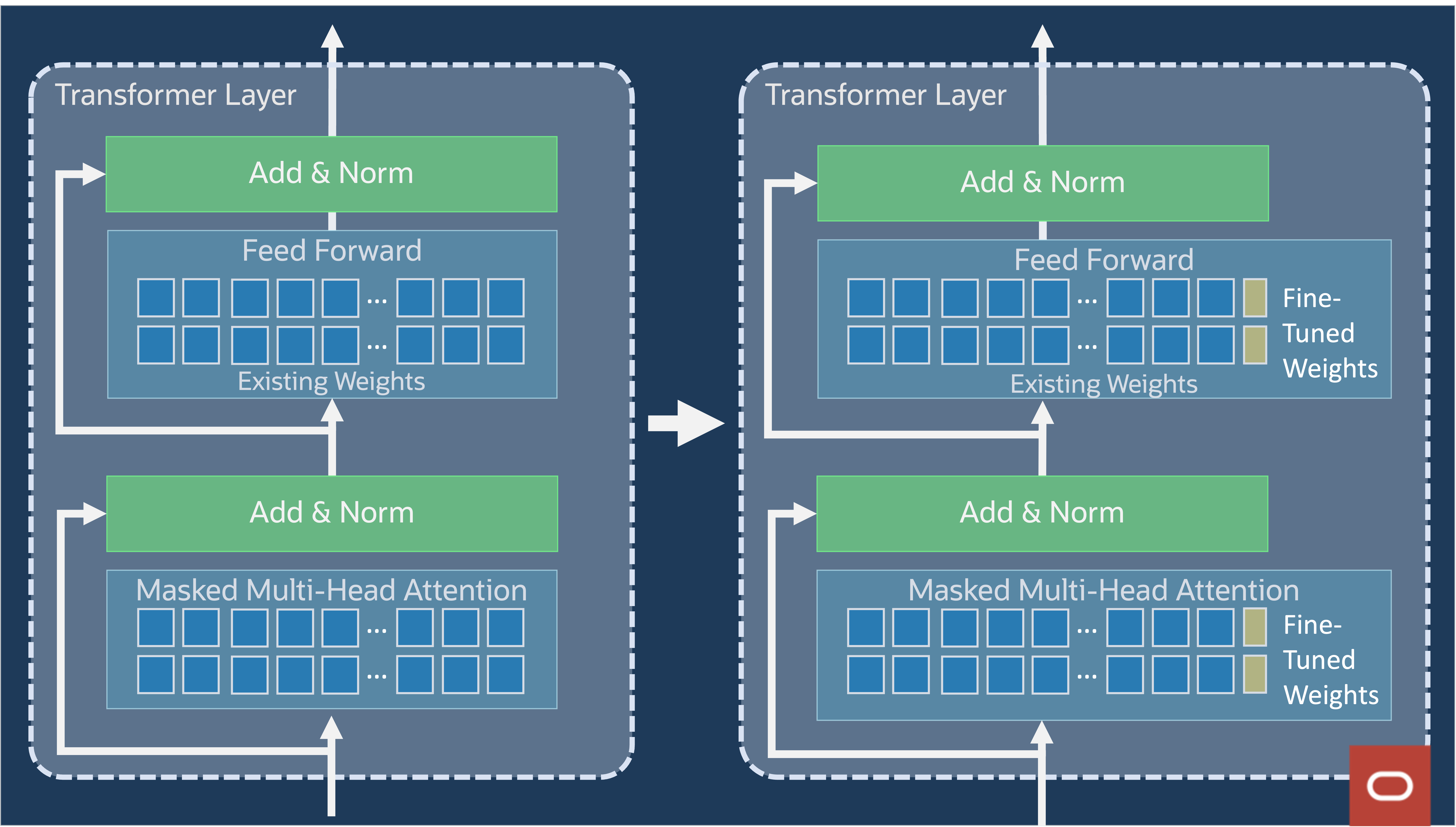

Image of T-few weights in the transformer layer
図12: transformer層内により多くのT-Fewウェイトの配置

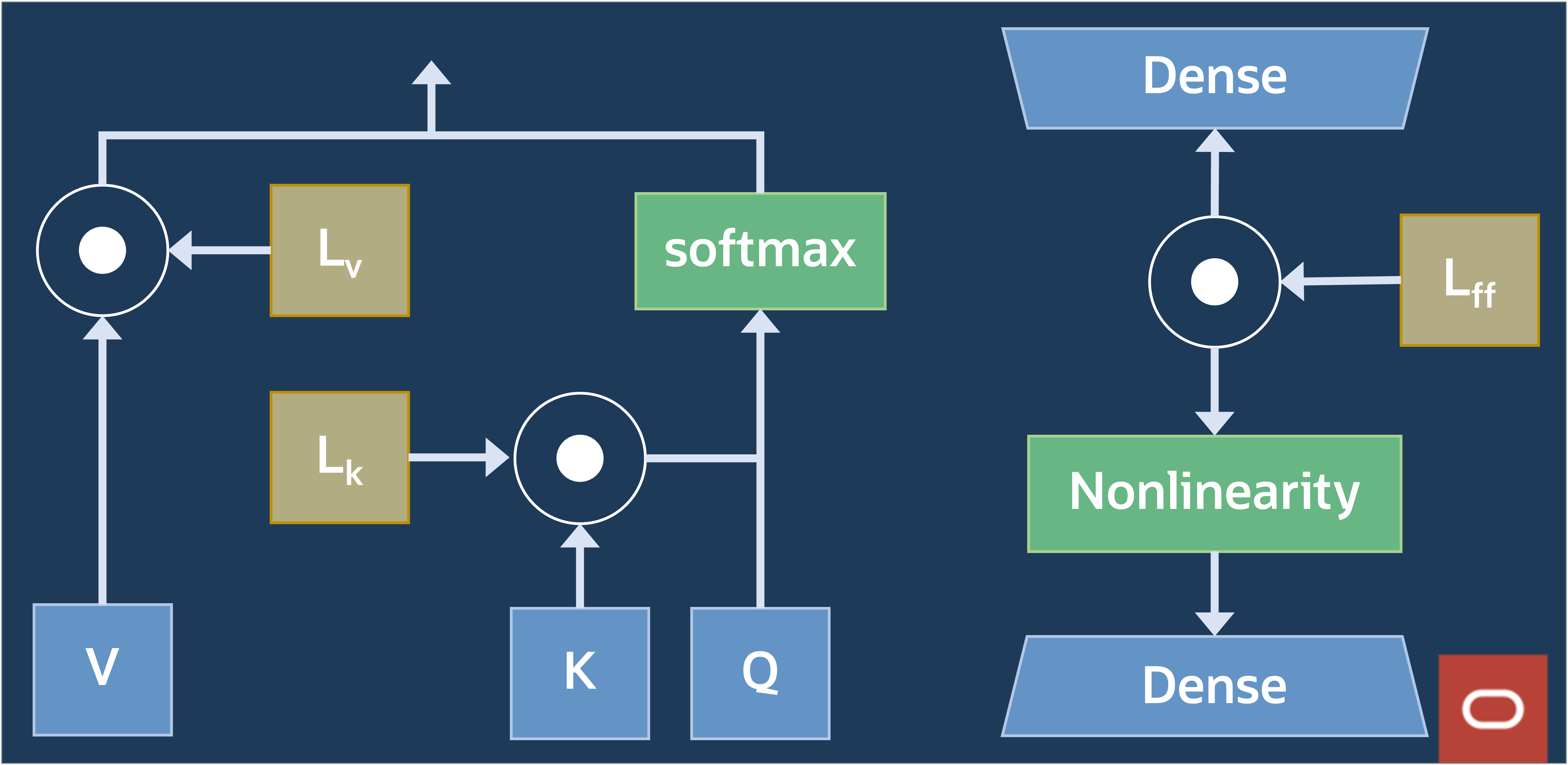

Fine-tuning中は、図12に示すように、フィード・フォワードおよびマークされたマルチヘッド・アテンション・セクションに、非常に少数のウェイトが追加されます。図13に詳細を示します。具体的には、推論中にK、V、およびフィードフォワード・ウェイトを乗算した1DベクトルLK、LV、およびLFFを追加します。学習した重み、問合せ(Q)、キー(K)および値(V)のマトリックスは、自己アテンション・メカニズム内で個別の機能を提供します。問合せマトリックスはターゲット語に集中し、キー・マトリックスは単語間の関連性を評価し、値マトリックスはマージするコンテキストを提供し、ターゲット語の最終的なコンテキスト表現を形成します。これらの3つのマトリックスを並行して使用することで、セルフアテンション・メカニズムは、文内の単語間の接続と依存関係を効率的に把握します。
Image of T-Few weights within self-attention block
図13: セルフアテンション・ブロック内のT-Fewウェイト
