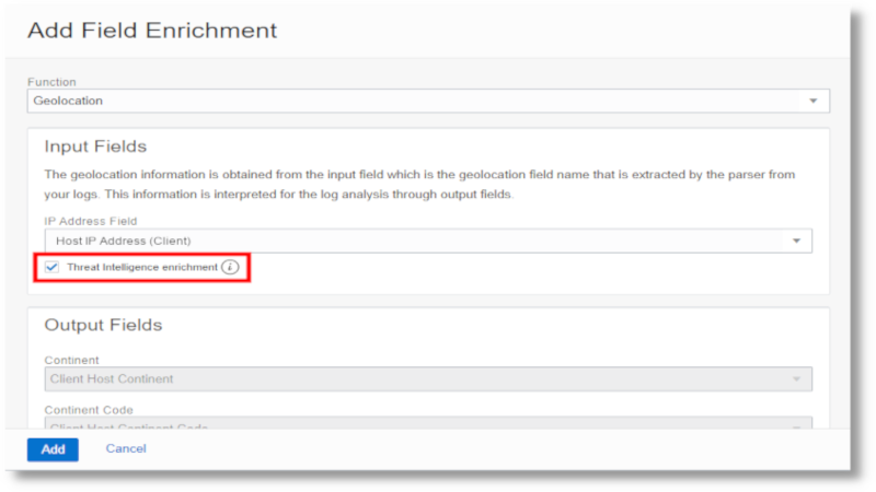

開始するには、Logging Analytics Geolocation関数(特にログ・ソースのField Enrichment Option)で脅威インテリジェンス・エンリッチメント機能を有効にします。
Use the Geolocation Field for Grouping Logs
図1: ログをグループ化するためのGeolocationフィールドの使用
フィールド・エンリッチメント・オプションにアクセスする完全なステップは、Logging Analyticsのドキュメントを参照してください。

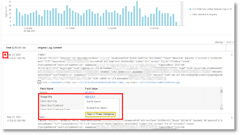

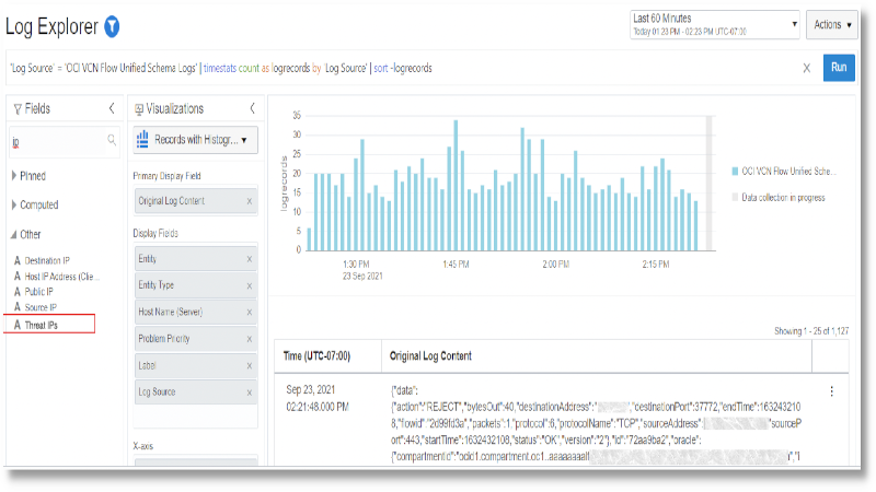

ログ・データの収集中に、ファンクションの「IPアドレス」フィールドに関連付けられたIPアドレス値が脅威としてフラグ設定されている場合、「脅威IP」フィールドに追加され、次のように表示されます:
Search for the Threat IPs in the logs
図2: ログ内の脅威IPの検索

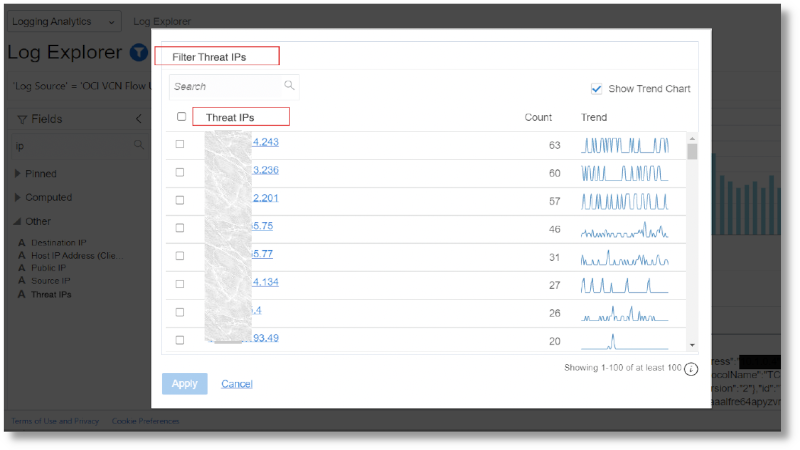

このフィールドを使用して、脅威が関連付けられているログをフィルタします。:
List of Threat IPs filtered
図3: フィルタされた脅威IPのリスト

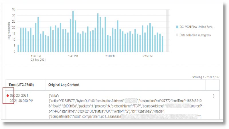

脅威に注釈が付けられたログ・レコードには、問題優先度が「」の「Threat Intelligence検索」ラベルも表示され、検索で使用できます。さらに、問題の優先度が「」であるログ・レコードの行に赤いドットがあります。これにより、これらのログ・レコードは、表の中でより目立つように表示され、見つけやすく、分析しやすくなります。
Log records that have the problem priority High
図4: 問題の優先度が「高」のログ・レコード
脅威の詳細を取得するには、Oracle Threat Intelligenceで脅威IPを開きます。:
Open the Threat IPs in the Oracle Threat Intelligence console
図5: Oracle Threat Intelligenceコンソールで脅威IPを開く

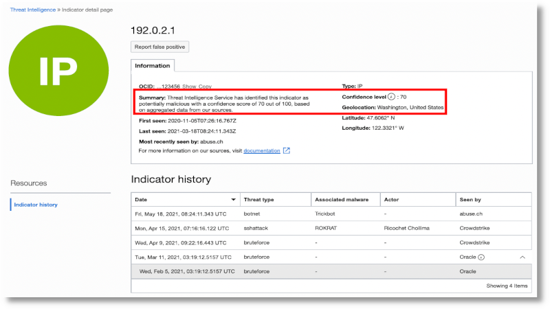

次の例は、信頼度レベルが70の脅威の詳細を示しています。全体的な信頼とは、インジケータが悪意のある動作に関連付けられている可能性のことです。値0から100は、インジケータが悪意のあるアクティビティに関連付けられている可能性があるというThreat Intelligenceがどの程度信頼されているかを表します。
Details of a threat with the confidence level 70
図6: 信頼度レベルが70の脅威の詳細
