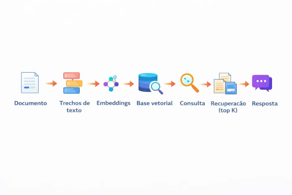

Como a busca semântica funciona
Na maioria das implementações, a busca semântica utiliza uma técnica chamada RAG (Retrieval Augmented Generation), que segue um fluxo de ingestão e pesquisa de documentos relativamente simples.
O conteúdo dos documentos é convertido para texto planoou para um formato mais palatável como o Markdown e, em seguida, dividido em pequenos fragmentos por meio de um processo de segmentação (chunking), normalmente com algum nível de sobreposição entre os fragmentos para preservar o contexto local. Cada fragmento é transformado em um vetor (embedding), que representa semanticamente aquele trecho. Esses vetores são armazenados em uma base vetorial (vector store), juntamente com estruturas otimizadas para busca, conhecidas como índices vetoriais. Esses índices permitem acelerar significativamente a recuperação por similaridade, evitando a comparação exaustiva com todos os vetores armazenados e viabilizando consultas eficientes mesmo em bases com grande volume de dados.
Quando o usuário faz uma pergunta, ela também é convertida em vetor e comparada com os vetores armazenados na base, usando os índices previamente criados. O sistema calcula a similaridade (ou distância) entre os vetores e utiliza essa medida como critério de ranking para recuperar os fragmentos mais relevantes (Top K). Por fim, esses fragmentos e seus respectivos metadados são enviados como contexto para o modelo de linguagem gerar a resposta.
Essa abordagem funciona bem quando a pergunta do usuário pode ser atendida com base em similaridade semântica entre a pergunta do usuário e os fragmentos. No entanto, essa premissa nem sempre se sustenta em cenários reais.

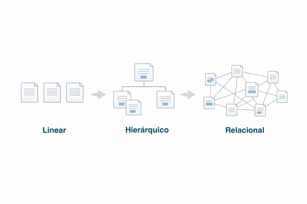

Podemos entender essa evolução em três níveis de complexidade.
Linear
No nível mais simples, os documentos são essencialmente independentes. Cada texto pode ser lido de forma isolada, e o seu significado está contido nele mesmo.
Nesse cenário, a abordagem baseada em busca híbrida funciona de forma bastante eficiente.

Hierárquico
À medida que a estrutura dos documentos se torna mais rica, a independência dos fragmentos começa a diminuir.
Um mesmo documento passa a conter diferentes níveis de informação, como anexos, referências internas e seções com funções distintas.
Ainda assim, com uma estratégia cuidadosa de segmentação, é possível preservar boa parte da coerência necessária. Isso envolve técnicas como o chunking semântico, que divide o texto com base no sentido, e o chunking híbrido, que combina limites semânticos com características estruturais dos próprios documentos. Dessa forma, cada fragmento preserva o significado dentro da estrutura do documento.

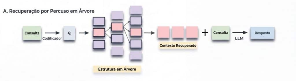

Uma evolução relevante nesse nível é o uso de técnicas como o RAPTOR (Recursive Abstractive Processing for Tree-Organized Retrieval), que organiza o conteúdo em uma estrutura hierárquica baseada em resumos. Os documentos são progressivamente sintetizados em diferentes níveis de abstração, formando uma árvore de conhecimento.
Esse modelo permite combinar duas perspectivas complementares. Uma visão mais ampla, baseada em resumos de alto nível, ajuda a compreender o contexto geral. Ao mesmo tempo, uma visão detalhada, no nível dos fragmentos originais, garante precisão e rastreabilidade.
Fonte: https://arxiv.org/html/2401.18059v1
Essa abordagem melhora significativamente a recuperação em cenários hierárquicos. Ainda assim, não resolve o problema quando as dependências deixam de ser estruturais e passam a ser essencialmente relacionais.
Relacional (bem-vindo ao mundo real do SEI)
No SEI, a estrutura da informação evolui para um nível essencialmente relacional.
Documentos fazem referência a outros documentos, que pertencem a processos distintos. Esses processos, por sua vez, se conectam a novos conjuntos de informação.
O significado passa a emergir dessas conexões.

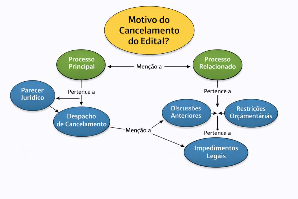

Qual é o motivo principal do cancelamento do edital?
Considere um processo administrativo que foi cancelado após análise jurídica e revisão de sua viabilidade. Ao examinar o processo principal, é possível encontrar um despacho que formaliza o cancelamento. No entanto, esse despacho não apresenta todos os fundamentos da decisão.
Para compreender o motivo do cancelamento, é necessário acessar um parecer jurídico anexado ao processo ou até mesmo consultar outro processo relacionado, no qual estão registradas discussões anteriores, restrições orçamentárias ou impedimentos legais que motivaram a decisão.
Nesse tipo de cenário, a resposta não está contida em um único documento, nem em uma única estrutura hierárquica. Ela depende da navegação entre múltiplos processos e documentos interconectados.
O que importa, nesse contexto, não são apenas os documentos em si, mas a forma como eles se relacionam. Sem navegar por essas relações, a resposta tende a ser incompleta ou enganosamente correta.
É nesse ponto que ocorre a mudança fundamental. O problema deixa de ser apenas de recuperação de informação semântica ou textual e passa a ser navegar pelas conexões.
No contexto do SEI, só encontrar a informação já não é suficiente. É necessário conectar, expandir e reconstruir o contexto a partir de múltiplas fontes interdependentes.
Nesse cenário, a própria estratégia de recuperação precisa evoluir. Diferentes tipos de consulta passam a exigir caminhos distintos de execução, considerando não apenas o conteúdo dos documentos, mas também suas relações e o contexto em que estão inseridos.
É nesse ponto que surge a necessidade de roteamento de consultas (query routing). A partir da interpretação da pergunta do usuário, o sistema pode direcionar a busca para diferentes estratégias, como recuperação semântica, busca textual, navegação entre os relacionamentos ou combinações entre elas.
Esse tipo de abordagem permite tratar de forma mais adequada consultas que envolvem múltiplos processos, dependências indiretas e relações implícitas, ampliando significativamente a capacidade de reconstrução de contexto em cenários complexos como o SEI.

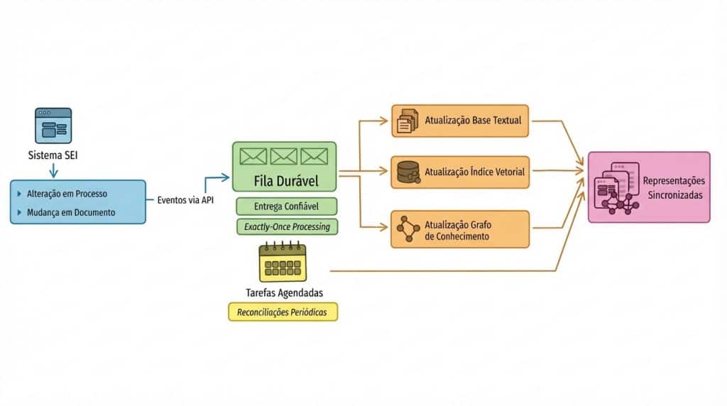

Manutenção do grafo: atualização contínua orientada a eventos
O grafo precisa refletir continuamente o estado real do SEI. Caso contrário, há o risco de a busca híbrida operar sobre uma representação defasada da informação, o que pode levar à recuperação de contextos inconsistentes, respostas incorretas ou decisões baseadas em dados já superados.
Para isso, a arquitetura deve adotar um modelo orientado a eventos.
Mudanças no sistema passam a gerar eventos que alimentam um fluxo de processamento responsável por atualizar tanto a base textual e vetorial quanto o grafo. A boa notícia é que o próprio SEI já disponibiliza uma API capaz de gerar eventos a partir de alterações em processos e documentos, o que facilita a implementação desse modelo.
Para garantir consistência em escala, é necessário incorporar um mecanismo robusto de mensageria. Esse mecanismo deve assegurar entrega confiável e processamento com semântica exactly-once. Isso evita inconsistências entre o estado do SEI e suas representações derivadas.
Além disso, o SEI oferece suporte a tarefas agendadas, que podem ser utilizadas para reconciliações após alterações em grande escala. Exemplos incluem mudanças na estrutura organizacional, fusão de unidades, reclassificação de processos ou migrações de dados.
Esse conjunto de estratégias garante que a representação textual, semântica e relacional (grafo) evolua de forma sincronizada com o SEI.
