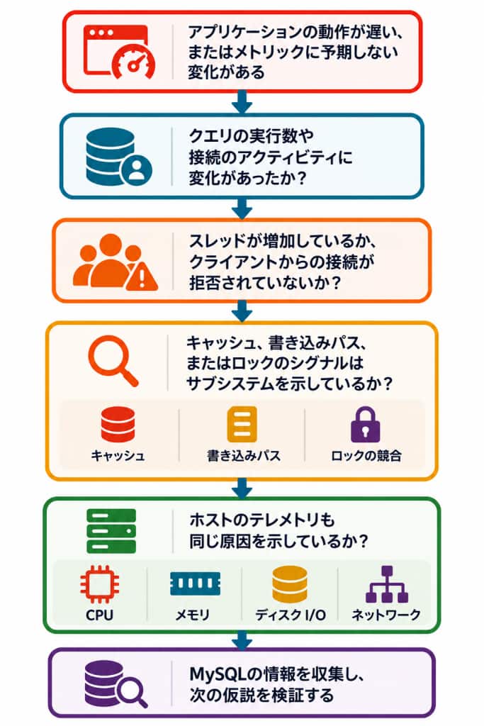

トラブルシューティングの順序
次の判断に向けてダッシュボードの確認から始めます。カウンターの上昇だけではなく、同じ時間帯での、接続需要、同時実行数、レイテンシ、ホストの状況と比較してください。
図1. アプリケーションの遅延または予期しないメトリクス変化を、次に収集すべきMySQLの情報へと絞り込むトラブルシューティング手順
最初は狭い時間帯での状態を確認し、その後、通常時のパターンと比較できるよう範囲を広げます。アプリケーショントレースやアプリケーションレイテンシのメトリクスが利用できるなら、MySQLおよびホストの時系列とそろえます。OpenTelemetryを使うと、MySQL、アプリケーション、ホストの各メトリクスを同じ時間軸で突き合わせやすくなります。ただし、それだけでMySQLサーバーの状態や仕組みを理解しなくてよくなるわけではありません。
