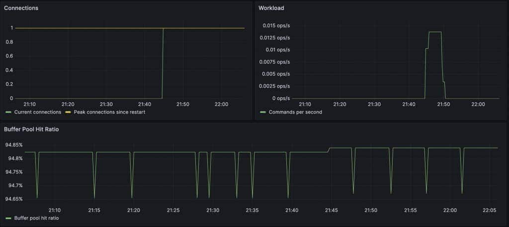

接続とワークロード
ダッシュボードの上部には、クライアントからの要求量と接続の状態を配置します。
接続数
Connectionsという名前のTime seriesパネルを作成し、次のクエリーを追加します。
threads_connected{
  job="mysql/mysqld",
  instance="$instance"
凡例をCurrent connectionsに設定します。
max_used_connections{
  job="mysql/mysqld",
こちらの凡例はPeak connections since restart、単位はshortに設定します。 max_used_connectionsは再起動後の最大同時接続数であり、設定値max_connectionsが表す接続上限ではありません。 キャパシティ計画に役立ちますが、この値だけでは接続数の余裕はわかりません。
接続拒否
Connection rejectionsという名前のStatパネルを作成します。
increase(
  errors_max_connections_total{
    job="mysql/mysqld",
  }[5m]
ValueをLast not null、Unitをshortに設定します。
値が0なら、接続上限に達したことによる拒否は発生していません。 0以外の値は、設定された接続上限に達し、MySQLがすでにクライアントの接続を拒否したことを示します。
ワークロード
Workloadという名前のTime seriesパネルを作成します。
rate(
  questions_total{
    job="mysql/mysqld",
  }[5m]
凡例をCommands per second、単位をThroughput / ops/sec (ops)に設定します。 questions_totalは、クライアントから送信されたステートメントを数えるMySQLのコマンドカウンターです。 レートに変換すると、クライアントからの要求量が時間とともにどう変化したかを確認できます。
トラフィックの増加だけでは、問題が起きているとは判断できません。 接続の状態、アプリケーションのレイテンシー、後述するキャッシュ、書き込み経路、競合のパネルと合わせて確認します。
バッファプールの動作
バッファプールの状態は2つのパネルで確認します。 一方でキャッシュ効率を把握し、もう一方で物理ディスク読み取りを確認します。
バッファプールのヒット率
Buffer Pool Hit Ratio Since Restartという名前のTime seriesパネルを作成します。
1 - (
  reads_total{
    job="mysql/mysqld",
  read_requests_total{
    job="mysql/mysqld",
凡例をBuffer pool hit ratio、単位をPercent (0.0-1.0)に設定します。 MySQL側の元の値はInnodb_buffer_pool_readsとInnodb_buffer_pool_read_requestsです。
2回目の記事では、一定期間の読み取り状況の変化を捉えるため、カウンターの増加率からヒット率を計算しました。一方、今回のように負荷が低い検証環境では、短い集計期間に読み取りが数回発生しただけで、ヒット率が大きく変動することがあります。
そのため、今回は再起動後の累積読み取り回数からヒット率を計算しています。
本番環境では、キャッシュの動作が問題の原因だと判断する前に、通常時のヒット率と、物理読み取りのレート、アプリケーションの読み取りレイテンシーを比較してください。
物理読み取り
Physical Readsという名前のTime seriesパネルを作成します。
rate(
  reads_total{
    job="mysql/mysqld",
  }[5m]
凡例をPhysical reads per second、単位をThroughput / ops/sec (ops)に設定します。
物理読み取りの増加は、ヒット率が通常時の水準から低下し、読み取りレイテンシーも上昇している場合に、より意味のある兆候となります。

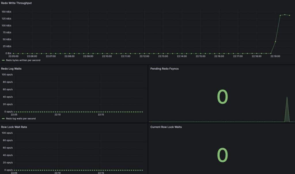

書き込み経路と競合
書き込み経路は、複数の指標を組み合わせて読み取ります。 Redoのスループットは処理量を表します。 Redoの待機と保留中のfsyncは、その処理が継続的な負荷を生んでいるかを示します。
制御された書き込みワークロード実行中の書き込み経路と競合のパネル
図2:制御された書き込みワークロードでRedoのスループットが上昇しても、Redoログ待機と行ロック待機は0のまま。
一時的に発生したfsyncの待ち行列は解消し、継続的な負荷にはなっていません。
Redo書き込みスループット
Redo Write Throughputという名前のTime seriesパネルを作成します。
rate(
  os_log_written_total{
    job="mysql/mysqld",
  }[5m]
凡例をRedo bytes written per second、単位をData rate / bytes/sec (SI)に設定します。 os_log_writtenを使うと、Redoの書き込み量を時系列として把握できます。
Redoログ待機
Redo Log Waitsという名前のTime seriesパネルを作成します。
rate(
  log_waits_total{
    job="mysql/mysqld",
  }[5m]
凡例をRedo log waits per second、単位をThroughput / ops/sec (ops)に設定します。 log_waitsの元の値はInnodb_log_waitsで、ログバッファーの容量不足による待機を記録します。
保留中のRedo fsync
Pending Redo Fsyncsという名前のStatパネルを作成します。
os_log_pending_fsyncs{
  job="mysql/mysqld",
ValueをLast not null、Unitをshortに設定します。 スパークラインは有効にしておきます。 大きく表示される値は現在の待ち行列の長さを表し、スパークラインは、それ以前に発生した一時的な増加が速やかに解消したか、継続していたかを示します。
ロック競合
Current Row Lock Waitsという名前のStatパネルを作成します。
row_lock_current_waits{
  job="mysql/mysqld",
ValueをLast not null、Unitをshortに設定します。 続いて、Row Lock Wait Rateという名前のTime seriesパネルを作成します。
rate(
  row_lock_waits_total{
    job="mysql/mysqld",
  }[5m]
凡例をRow lock waits per second、単位をThroughput / ops/sec (ops)に設定します。
これらのパネルで、一時的な待機と、競合が積み重なっている状態を区別します。 いずれかの指標がアプリケーションのレイテンシーとともに上昇する場合は、Performance Schemaを使い、関連するセッション、ステートメント、トランザクション、オブジェクトを特定します。

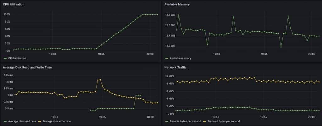

node_exporterでホストの状態を確認する
MySQL Telemetryが示すのは、データベースサーバーの状態です。 ホストのCPU、メモリー、ディスク、ネットワークの状態を把握するには、ホスト側のテレメトリが必要です。 この例では、MySQLホストでnode_exporterを実行し、Prometheusが別のnode-mysqlジョブでスクレイプします。
- job_name: 'node-mysql'
  static_configs:
    - targets: ['MYSQL_PRIVATE_IP:9100']
このスクレイプジョブは、MySQLからのOTLPエクスポートを補完するものです。 MySQLとPrometheusの間にOpenTelemetry Collectorを挿入する構成ではありません。
MySQLサーバーのホストに関するシステム指標
図3:CPU、利用可能メモリー、ディスクの動作、ネットワークトラフィックから、MySQLテレメトリを解釈するためのホスト側の情報を確認します。
CPU使用率
CPU Utilizationという名前のTime seriesパネルを作成します。
100 * (
  1 - avg by (instance) (
    rate(node_cpu_seconds_total{
      job="node-mysql",
      mode="idle"
    }[5m])
凡例をCPU utilization、単位をPercent (0-100)に設定します。
利用可能メモリー
Available Memoryという名前のTime seriesパネルを作成します。
node_memory_MemAvailable_bytes{job="node-mysql"}
凡例をAvailable memory、単位をData / bytes (IEC)に設定します。 MemAvailableには、回収可能なページキャッシュなど、Linuxがスワップせずに利用可能にできるメモリーが含まれます。 この目的では、単純な空きメモリー量よりも有用です。
ディスクの平均読み取り時間と平均書き込み時間
Average Disk Read and Write Timeという名前のTime seriesパネルを作成し、次の2つのクエリーを追加します。
クエリーA:読み取り時間
1000 * (
  sum by (instance) (
    rate(node_disk_read_time_seconds_total{
      job="node-mysql",
      device!~"loop.*|ram.*|fd.*|sr.*"
    }[5m])
  sum by (instance) (
    rate(node_disk_reads_completed_total{
      job="node-mysql",
    }[5m])
凡例をAverage disk read timeに設定します。
クエリーB:書き込み時間
1000 * (
  sum by (instance) (
    rate(node_disk_write_time_seconds_total{
      job="node-mysql",
    }[5m])
  sum by (instance) (
    rate(node_disk_writes_completed_total{
      job="node-mysql",
    }[5m])
凡例をAverage disk write time、単位をTime / milliseconds (ms)に設定します。
Linuxのディスクカウンターは、読み取りと書き込みに費やした累積時間をそれぞれ記録します。 時間の増加率を完了した操作数の増加率で割ると、選択したデバイス全体について、I/O数で重み付けした、完了した読み取りまたは書き込み1回あたりの平均時間を求められます。
これらはホストレベルの処理時間を示す指標であり、エンドツーエンドのストレージレイテンシーを測るものではありません。 待ち行列や並行I/Oによって解釈が変わるため、MySQLのRedo、ロック、アプリケーションのレイテンシーと合わせて状況を判断します。
ネットワークトラフィック
Network Trafficという名前のTime seriesパネルを作成し、受信用のクエリーを追加します。
sum(
  rate(node_network_receive_bytes_total{
    job="node-mysql",
    device!~"lo|docker.*|veth.*|br-.*"
  }[5m])
凡例をReceive bytes per secondに設定します。 続いて、送信用のクエリーを追加します。
sum(
  rate(node_network_transmit_bytes_total{
    job="node-mysql",
  }[5m])
凡例をTransmit bytes per secondに設定します。 パネルの単位はData rate / bytes/sec (SI)に設定します。

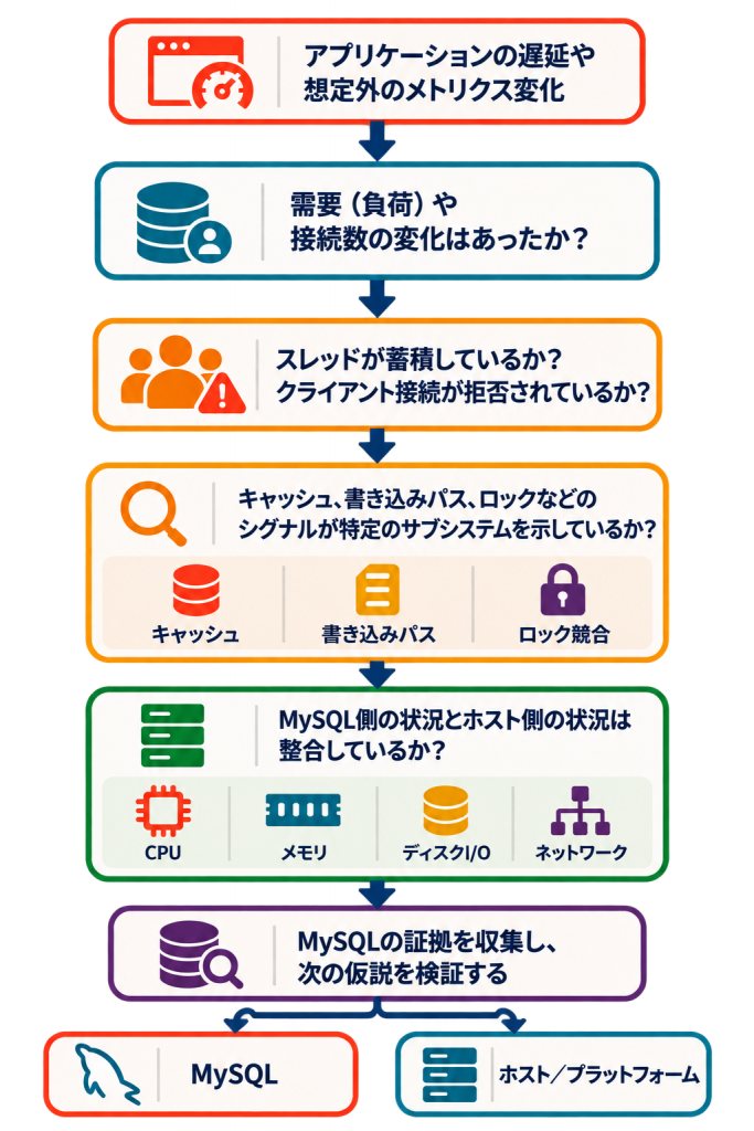

ダッシュボードを順に読み取る
アプリケーションの応答が遅くなったら、次の判断につながるポイントから確認します。
図4:DBAが次の調査を選ぶまでの流れ
図の流れに沿って、要求量や接続の状態が変化したか、キャッシュ、書き込み経路、ロックに関する指標が上昇しているかを確認します。 ホスト側のCPU、メモリー、ディスクI/O、ネットワークの情報も同じ説明を裏付けるかを確かめ、MySQL側とホストまたはプラットフォーム側のどちらを次に調査するかを判断します。
ダッシュボードは次の調査の手がかりを導くもので、根本原因の分析と置き換えられるものではありません。 次回は、同じ指標を使って、ダッシュボードに現れた兆候からMySQLのトラブルシューティングに必要な具体的な証拠収集を試みます。
