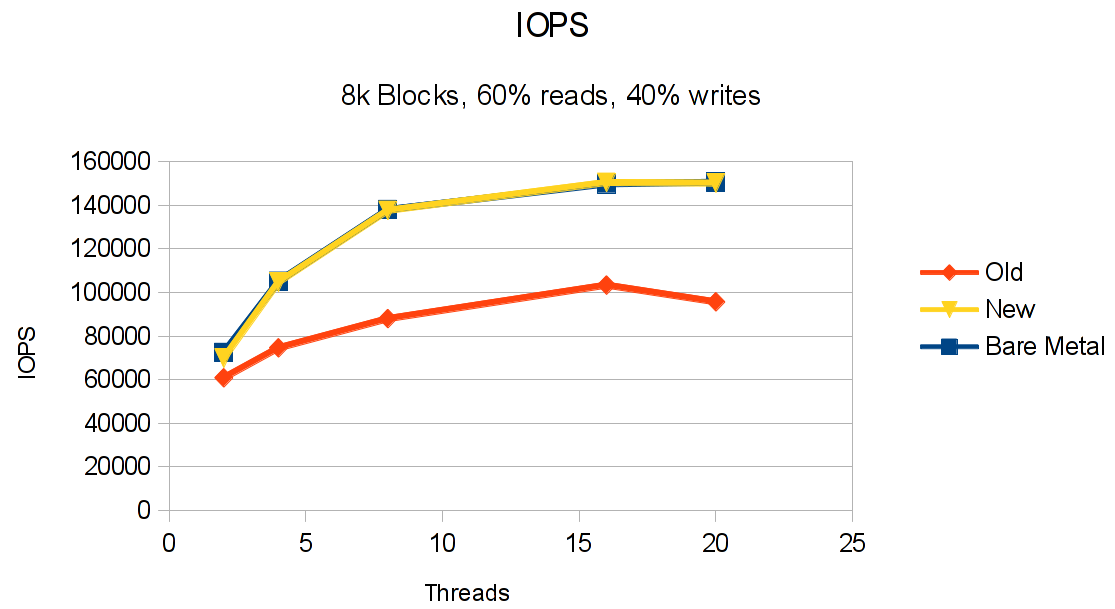

Mit der Freigabe von Solaris 11.1 SRU 19 (und einem entsprechenden Patch fuer Solaris 10 wenig spaeter) wird nun auch fuer den vds/vdisk Software Stack eine neue Implementierung eingefuehrt, die diese Situation grundlegend aendert.  Durchsatz und Latenz von virtuellem Disk-IO werden wesentlich verbessert, wie man an den folgenden Diagrammen ablesen kann.
Dieses erste Diagramm zeigt IOPS im Vergleich von Bare Metal mit virtuellem Disk-IO, sowohl mit der alten als auch mit der neuen Implementierung.  Wie man leicht erkennen kann gibt es erhebliche Verbesserungen, die neue Implementierung unterscheidet sich nur marginal von Bare Metal.  Die Unterschiede sind so gering, dass es sich auch um statistische Ungenauigkeiten bzw. normale Schwankungen zwischen zwei Messungen handeln koennte.  Zu beachten ist, dass die hier gezeigten Messwerte mit 28 SAN LUNs erzielt wurden.  Erwartungen, eine einzelne LUN wuerde nun ploetzlich 150k IOPS liefern, muss ich leider enttaeuschen.  Die Verbesserung gegenueber der alten Implementierung sind mit bis zu 55% erheblich.  Wichtig zu beachten ist allerdings, dass man mit nur einem IO Strom (den “Threads” im Diagram) und einer einzelnen LUN weniger offensichtliche Verbesserungen beobachten wird.  Das liegt daran, dass wesentliche Teile der neuen Implementierung sich auf die De-Serialisierung der IO-Infrastruktur konzentrieren, was man natuerlich nicht bemerken wird, wenn man nur einen einzelnen, seriellen IO-Strom misst.  Im wirklichen Leben sind die grossen, IO-hungrigen Anwendungen jedoch meist parallel unterwegs.  Auch wenn das eigene Storage-Backend mit den parallelen Anfragen ueberfordert ist (z.B. weil man aus Versehen auf der einen, internen Platte testet) wird man wenig Veraenderung feststellen.

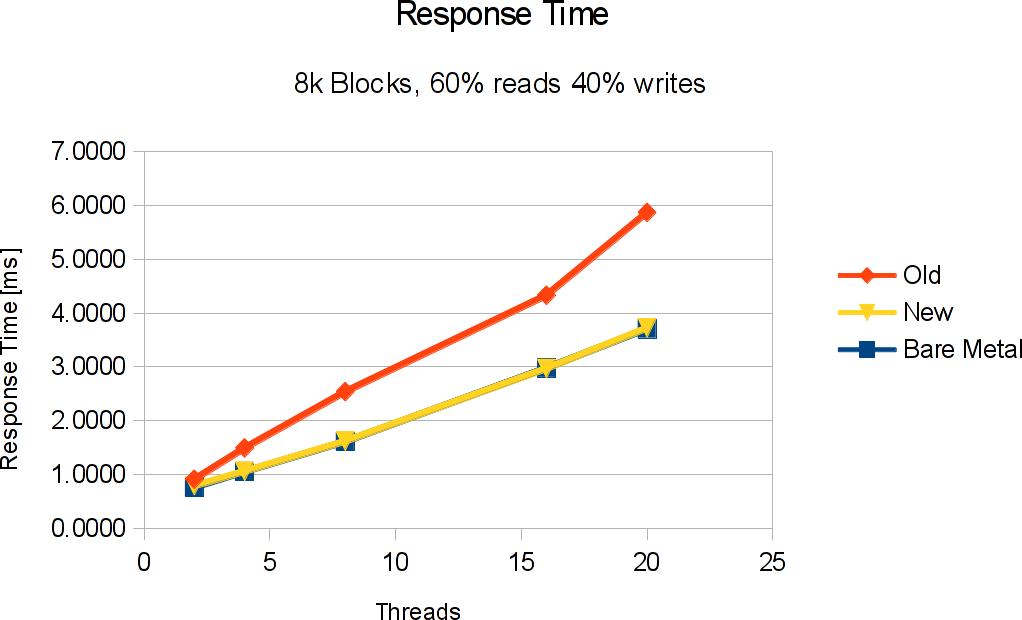

Durchsatz ist somit kein Problem mehr (mit 150k IOPS und 1.1 GB/sec virtuellem IO in diesem Test meine ich das behaupten zu duerfen).  Aber wie sieht es mit der Latenz aus?  Dazu das naechste Diagramm:

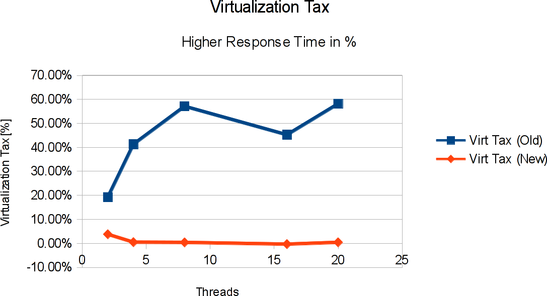

Auch hier sieht man wieder, dass sich die Latenz der neuen Implementierung kaum von Bare Metal unterscheidet.  Der groesste Unterschied sind 4% im Fall von 2 parallelen Threads.   Das ist wenig genug um ueber den Begriff “Zero Overhead” nachzudenken, zumindest in Bezug auf IO Leistung.  Wo wir gerade von Overhead reden:  Ich nennen den Overhead, der durch Virtualisierung entsteht gerne auch “Virtualisierungssteuer” – die Ressourcen die man in die Virtualisierung selbst investiert, oder aber die Performance die durch oder wegen der Virtualisierung verloren geht.  Im Falle von LDoms Disk IO haben wir damit soeben eine erhebliche Steuersenkung erfahren:
Dieses letzte Diagramm zeigt um wie viel hoeher die Antwortzeit mit der alten Implementierung war und wie viel davon wir mit dieser beeindruckenden Programmierleistung  der neuen Implementierung zurueck bekommen.  Vorher musste man bis zu 55% Virtualisierungssteuer fuer virtuelles Disk-IO bezahlen, jetzt sind es 4% oder weniger.  Ein grosses “Danke Schoen!” an Engineering!
Natuerlich darf an dieser Stelle ein Haftungsausschluss nicht fehlen:  Ihre eigenen Ergebnisse werden sich von diesen Testergebnissen unterscheiden.  Die hier gezeigten Resultate wurden mit 28 LUNs aus einer irgendwie gearteten FC Infrastruktur gemessen.  Die Tests wurden mit vdbench in einer Mischung aus 60% lesendem und 40% schreibendem Random-IO gemacht, mit zwischen 2 und 20 parallelen Threads.  Das ist eine IO-Last, die jedes IO-System stark beansprucht und gleichzeitig das IO-Muster, bei dem die hoechste Virtualisierungssteuer beobachtet wurde.  Dennoch muss klar sein, dass sich die Ergebnisse von denen in anderen Tests oder tatsaechlichen Produktionsumgebungen unterscheiden werden und evtl. nicht die gleichen Verbesserungen erreicht werden koennen.  Auch wenn ich sehr optimistisch bin, dass sie sehr aehnlich sein werden.
