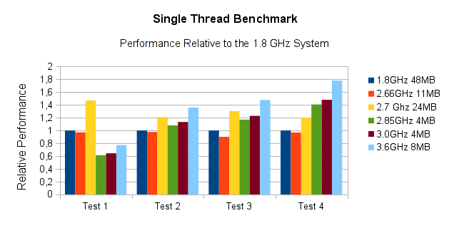

Das erste, was einem hierzu einfaellt ist ein kleines Testprogramm.  Irgend etwas, von dem wir wissen dass es single threaded  ist und eine Weile dauert.  Je nachdem, was man im taeglichen Leben so macht, koennte das ein kleines Shell-Skript sein, das von 1 bis 1 Million zaehlt, ein SQL-Loop der Fibonacci-Zahlen berechnet oder ein kleines Programm zur Erzeugung kryptographischer Hashes.  Aber bekommen wir damit, was wir wirklich wollen – ein zuverlaessiges Mass der allgemeinen Single Thread Performance eines Systems?  Immerhin sind die Anforderungen all dieser Micro-Benchmarks sehr unterschiedlich.  Manche bevorzugen grosse Caches um die Memory-Latenz zu verstecken.  Andere brauchen hohen Memory-Durchsatz, wieder andere skalieren einfach mit der CPU-Taktrate.  Wie wuerden wir daher die allgemeine Single Thread Leistung eines Systems fuer diese sehr unterschiedlichen Anforderungen bewerten?  Hier ein Beispiel.  Das Diagram zeigt die Leistung verschiedener Tests einer kleinen Testsuite, die ich auf jedem SPARC-System laufen lasse, das ich in die Finger bekomme.  Was die Tests machen, ist nicht interessant.  Wichtig ist, dass sie alle single threaded laufen und nur CPU-gebunden sind
Folgendes ist dabei wichtig:
  1. Test 1 scheint sehr cache-freundlich zu sein – die 3 CPUs mit Caches groesser als 8MB liegen deutlich vorn.  Auch scheint dieser Test von Cache mehr zu profitieren als von Taktrate, da die 1.8 GHz CPU knapp vor der 2.66 GHz CPU liegt.
  2. All die anderen Tests skalieren ungefaehr mit der Taktrate, das 3.6 GHz System liegt daher vorn.
  3. Es gibt kein festes Verhaeltnis von Leistung und Taktrate.  In Test 1 liegen alle Ergebnisse sehr nahe beinander, waehrend die Unterschiede in Tests 3 und 4 stark schwanken.
Das alles fuehrt letzten Endes zu der Erkenntnis: Single Thread Performance haengt in erster Linie von der Anwendung und den Daten ab – es gibt keine allein selig machende Antwort.  Das sollte natuerlich keine Ueberraschung sein, letztlich ist das bei jedem Benchmark so.  Bei der Bewertung von Single Thread Performance ist es jedoch besonders wichtig, da hier die Unterschiede besonders stark zu Tage treten.  Ein letzter Blick auf das obige Diagramm:  In Test 1 ist das 2.66 GHz System ca. 1/3 schneller als das 2.85 GHz System, und ungefaehr gleich schnell wie das mit 1.8 GHz.  Gemaess Tests 2 und 3 jedoch ist das 1.8 GHz System deutlich schneller als das 2.66 GHz System, aber alle anderen sind schneller als diese beiden.  Das Problem bei der ganzen Sache ist: Man weiss nie, welchen Fall man mit dem jeweils bevorzugten Testprogramm gerade erwischt.  Egal was man testet, egal wie die Resultate ausfallen, es ist zumindest sehr schwierig, damit Performancevorhersagen zu treffen.

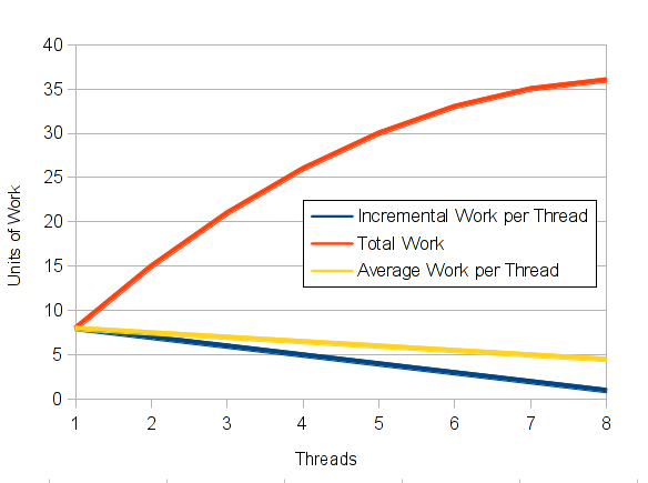

Es wird sehr deutlich, dass eine Abschaetzung der Single Thread Performance mit diesem einfachen Vorgehen nicht funktioniert.  Warum nicht?  Weil die heutigen CPUs alle multi-threading CPUs sind.  Sie haben nicht nur alle mehrere Kerne, die sich L2 oder L3 Caches und die Memory-Bandbreite teilen.  Sie haben darueber hinaus mehrere Threads, die sich einen Kern teilen.  Der Sinn dieser Threads liegt in einer hoeheren Kernauslastung:  Ein einzelner Thread ist nicht in der Lage, die modernen, schnell laufenden Kerne auch nur annaehernd auszulasten, hauptsaechlich weil die Memory-Latenz mit der Entwicklung der CPU-Taktraten nicht schrittgehalten hat.  Das bedeutet, dass ein zweiter, dritter oder vierter Thread in der Lage ist, zusaetzliche Arbeit zu verrichten ohne die anderen auf diesem Kern laufenden Threads wesentlich zu beeinflussen.  Natuerlich gibt es den Punkt, ab dem der Kern im Wesentlichen ausgelastet ist und daher die zusaetzliche Arbeit, die durch weitere Threads ausgefuehrt wird, mit zunehmender Threadanzahl abnehmen wird.  Das Diagram rechts stellt diesen Zusammenhang idealisiert dar.  Je nach Charakteristik der Rechenlast variiert die optimale Anzahl von Threads zwischen 1 und 8.  Das ist normal und im taeglichen Betrieb eines Rechenzentrums liefern diese CPUs daher hervorragenden Durchsatz.  Allerdings ist es fuer die Kapazitaetsplanung manchmal eine Herausforderung.  Im Falle einer Benchmark-Konfiguration fuer einen Durchsatz-Benchmark wie SPECint_rate2006 jedoch ist maximaler Durchsatz das einzige Ziel.  Daher sind auch die bspw. 2%, die ein weiterer Thread zum Gesamtergebnis noch beitraegt willkommen.  Durchsatz-Benchmarks wie SPECint_rate2006 oder SAP SD 2 Tier werden fuer maximalen Durchsatz optimiert.
Das bedeutet jedoch zwingend, dass die durchschnittliche Leistung pro Thread deutlich unter der potentiellen Maximalleistung eines Threads liegt.  Und deswegen kann dieser Durchschnitt nicht zur Bewertung der Single Thread Performance herangezogen werden.
