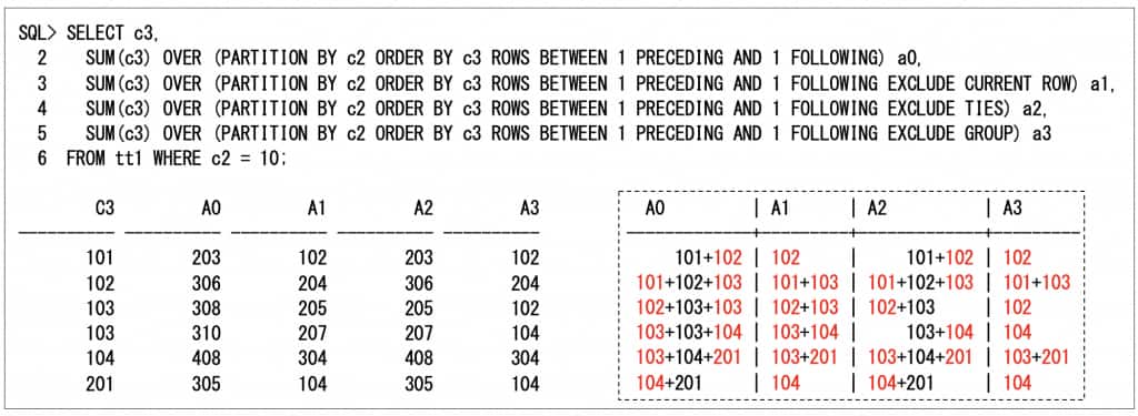

(a)WINDOWING句のEXCLUDEオプション
分析ファンクションのWINDOWING句にANSI準拠のEXCLUDEオプションが指定できるようになりました。EXCLUDEは、含まない値を指定するオプションで、以下の指定が可能になります。
・EXCLUDE CURRENT ROW(行グループの現在行を除外する)
 現在の行がウィンドウ・フレームから削除されます。
・EXCLUDE TIES(行グループの重複値を除外する)
 現在の行のピア(同一データ)がウィンドウ・フレームから削除されます。
・EXCLUDE GROUP(EXCLUDE CURRENT ROW + EXCLUDE TIES)
 現在の行とその行のピア(同一データ)がウィンドウ・フレームから削除されます。
・EXCLUDE NO OTHERS(デフォルト)
 ウィンドウ・フレームから行は除外されません。
これも第47回で実行したデータに対して以下のSQLを使用して説明します。
例えば、CURRENT ROWは、現在行と平均値を比較する場合に、平均値に現在行(自身の値)を含めたくない場合などに使用できます。

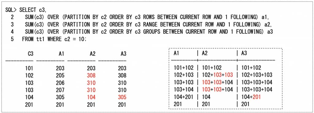

(b)WINDOWING句のキーワードGROUPSの指定
Oracle21cからWINDOWING句にGROUPSも指定できるようになりました。キーワードGROUPSは、ROWSとRANGEの両方の特性を持ちます(つまり、ROWSと同じで、かつ重複値は同じ行として扱います)。
違いが分かりやすいように、第47回で実行した以下のSQLを使用して説明します。重複値は同じ行として扱い、値が飛んでいても次のデータとして扱います(c3=104がそうです)。

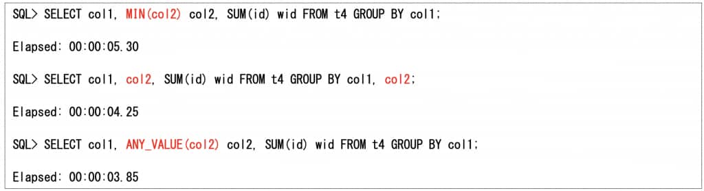

(2)ANY_VALUEファンクション
次に、Oracle21cからのANY_VALUEファンクションについて説明します(Oracle21cから新機能に追加されましたが、Oracle19cでも使用できます)。
ANY_VALUEファンクションは、GROUP BY句を持つ問合せに対してグループ内で最初の値を返すように最適化されます。例えば、以下のようにcust_idとcust_last_nameをGROUP BY句に指定する場合です(cust_last_nameは、GROUP BY句に指定する必要はありませんが、出力したいために指定しています)。
以下のようにMINやMAXを使用することもできます。
このような場合、以下のようにANY_VALUEを使用することで、最初の値を返すようにして値を比較しないため、GROUP BY問合せのMINやMAXよりも迅速に値を返します(件数が多ければ多いほど効果が高いです)。
参考のため、簡単なSQL(4000万件のデータを100件に集約する)で、それぞれの実行時間を載せておきます。

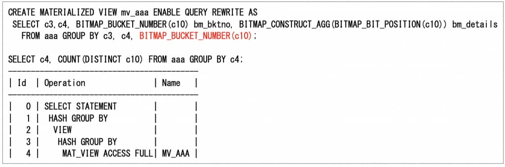

(a)ビットマップ・ベースのCOUNTファンクション
※ビットマップ・ベースのCOUNTファンクションについて補足説明を津島博士の記事の後に追記しております
まずは、ビットマップ・ベースのCOUNTファンクションについて説明します。
COUNT DISTINCT操作のパフォーマンスは、マテリアライズド・ビュー(MView)で改善しようとすると、ロールアップ(上位レベルのグルーピング)ができないので、集約レベルで多くのMViewを作成する必要があります。そのため、Oracle19cから、以下の5つの新しいファンクションでビットマップを使用してロールアップできるようになりました(ビットマップ上のビットで数値1,2,3,…を先頭から順番に管理することでサイズを削減します)。

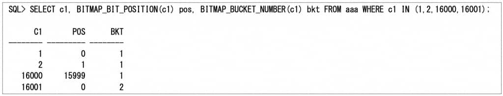

・BITMAP_BUCKET_NUMBER
数値が属しているビットマップのバケット番号を返します。ビットマップには16,000個の数字が入るので(MAX_STRING_SIZE=EXTENDEDにすると32,760個)、以下のように値が16,001でバケット番号が2になります。
・BITMAP_BIT_POSITION
数値に対するビットマップ内のビット位置を返します(入力パラメータはNUMBER型でなければなりません)。
・BITMAP_CONSTRUCT_AGG
BITMAP_BIT_POSITIONのビット位置を入力として、値に対応する位置のビットがビットマップ配列に設定する集計ファンクションです(これで各値がビット管理されます)
・BITMAP_OR_AGGBITMAP_CONSTRUCT_AGG
結果を入力として、複数のビットマップ配列を集約するので、ロールアップするときに使用します。
・BITMAP_COUNT
BITMAP_CONSTRUCT_AGGまたはBITMAP_OR_AGG結果を入力として、ビットマップ配列で”1″に設定されているビットを数えます(一意な値を数えます)。

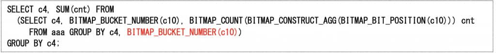

COUNT DISTINCT操作を、以下のようにビットマップ・ファンクションを使用して行うことができます。
一意な数字が多いとビットマップをオーバーするので、以下のようにBITMAP_BUCKET_NUMBERでGROUP BYしてからSUM関数を実行します。数字の範囲が大きいとビットマップのメモリ使用量が多くなるので注意が必定です(1から1,000より1,000から2,000の方がビットマップを多く使用します)。
以下のようなMViewを使用することで、クエリ・リライトさせることができます(BITMAP_BUCKET_NUMBERファンクションをグルーピング列として使用する必要があります)。
内部的に以下のSQLが実行されます(ロールアップしているのでBITMAP_OR_AGGファンクションを使用します)。

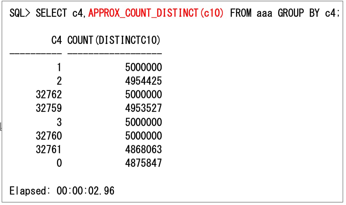

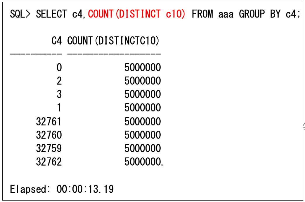

(b)APPROX_COUNT_DISTINCTファンクション
次に、APPROX_COUNT_DISTINCTファンクションについて説明します。
COUNT DISTINCT操作を高速に行うには、Oracle12.2からのAPPROX_COUNT_DISTINCTファンクションもありますが、5%程度の誤差があるので、それが許容できる方はこちらの使用を検討してください。初期化パラメータAPPROX_FOR_COUNT_DISTINCT=TRUE(デファルトFALSE)を設定するとCOUNT (DISTINCT expr)問合せを自動的にAPPROX_COUNT_DISTINCT問合せに置き換えることが可能になります。APPROX_FOR_PERCENT=ALL(デフォルトNONE)でPERCENTILE_CONTとPERCENTILE_DISCを自動的にAPPROX_PERCENTILEに置き換えます(APPROX_FOR_AGGREGATION=TRUEはAPPROX_FOR_COUNT_DISTINCT=TRUEとAPPROX_FOR_PERCENT=ALLと同じです)。
参考のため、COUNT(DISTINCT)とAPPROX_COUNT_DISTINCTの実行結果と実行時間を載せておきます。

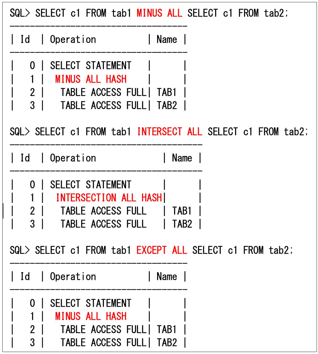

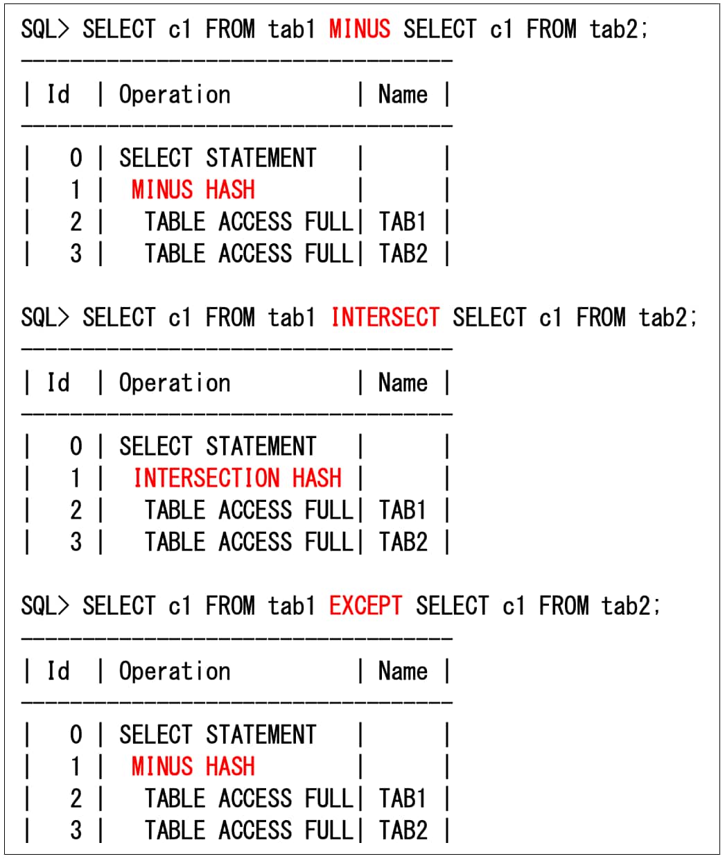

(1)集合演算子の機能拡張
第59回の続きとして、集合演算子のOracle21cから拡張された機能について説明します。
以下が指定ができるようになりました(EXCEPTはMINUSと同じ意味でANSI-SQL92準拠の構文です)。
・MINUS ALL
・INTERSECT ALL
・EXCEPT [ALL]
これまで指定できなかったALL指定が、UNION以外でもできるようになりました。これで必要ない重複値排除(SORT UNIQUEやHASH UNIQUE)を実行する必要がなくなります。以下がそれぞれの実行計画になります(EXCEPTはMINUSになっています)。MINUSやINTERSECTの実行計画も改善されています(第59回のようなSORT UNIQUEがなくなっています)。

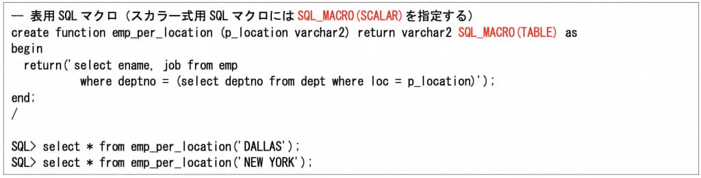

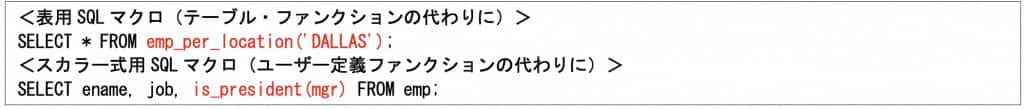

(2)SQLマクロ
最後に、Oracle19cから追加されOracle21cで強化されたSQLマクロについて説明します。
SQLマクロは、通常の関数とは異なり、結果は完全なクエリ・テキストを返します。Oracle19cから表用SQLマクロ(FROM句で使用)が追加され、Oracle21cでさらにスカラー式用SQLマクロ(SELECTリスト、WHERE句、HAVING句で使用)が強化されています。
通常のユーザー定義ファンクションとは異なり、SQLを実行するファンクションである必要があります(WITH句のINLINEヒント指定を事前登録する機能のようなものです)。SQLを簡略化して、ストアード・ファンクションを呼び出すオーバーヘッドを削減する機能になります(以下の例は、表用SQLマクロになります)。

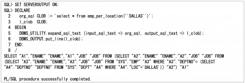

DBMS_UTILITY.expand_sql_textプロシージャは、ビューを使用したSQLなどを展開するOracle12cからの機能です。これをSQLマクロの展開にも利用できるので、以下のように行うことでSQLマクロのデバックが可能です。
