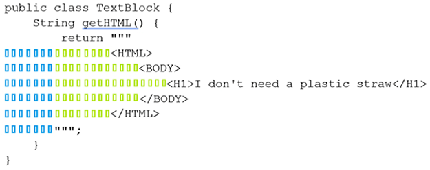

大きな疑問として、不要な空白がどのように扱われるかが挙げられます。実は、この点はコンパイラがエレガントに処理してくれます。テキスト・ブロックでは、すべての行で一番左側にある非空白文字、または一番左側にある終了デリミタによって、意味のある空白が始まる場所が定義されます。
図2の場合、getHTML()で返されるString値の中で、一番左側にある非空白文字は<(<HTML>の最初の部分)です。この位置は、終了デリミタの位置とも一致しています。
不要な空白(青)と意味のある空白(緑)を表したコード
図2:>不要な空白(青)と意味のある空白(緑)を表したコード

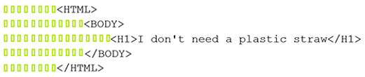

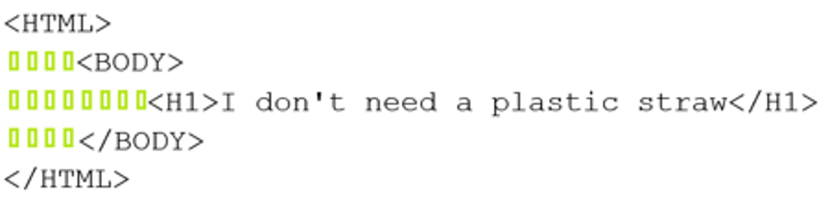

このコードでは、図3に示す文字列が返されます(最初と最後の行では、先頭に空白が含まれません)。
先ほどのコードから返される文字列(緑色の四角は文字列に含まれる空白を示します)
図3:>先ほどのコードから返される文字列(緑色の四角は文字列に含まれる空白を示します)

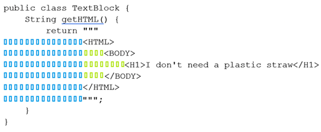

空白が削除されないように、必須としてマークするためには、終了デリミタ、またはいずれかの非空白文字を左に動かします。図4に示すように、終了デリミタ"""を8文字分左に動かしてみます。
終了デリミタを左に動かした、図2のコード
図4:>終了デリミタを左に動かした、図2のコード
変更したコードでは、図5に示すString値が返されます。各行の先頭に8文字分の空白(緑色の四角)が追加されています。その他の空白も緑色の四角で表されています。
図4のコードから出力される文字列(先頭に空白(緑色の四角)が追加されています)
図5:>図4のコードから出力される文字列(先頭に空白(緑色の四角)が追加されています)
