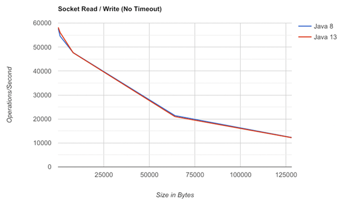

APIは変更されていないことから、動作の互換性を別にすれば、この変更に関連する主要なリスクはパフォーマンスです。 OpenJDKプロジェクトでは、変更のパフォーマンスを評価するために使われる一連のマイクロベンチマークがメンテナンスされています。このベンチマークをUbuntu Linux 18.04 / AMD Ryzen 7 1700マシンで実行し、Java 8のSocket API実装と、書き換えられたJava 13のSocket API実装のパフォーマンスを比較してみました。
図1と図2は、それぞれタイムアウトがある場合とない場合で、java.net.Socket APIを使ってTCPのパケットを読み書きするSocketReadWrite.echoベンチマークのパフォーマンスを示したものです。このベンチマークを、1バイトから128,000バイトのサイズのメッセージに対して実行しました。このベンチマークでは、Socketオブジェクト自体のtimeoutプロパティを有効および無効にしています。
図1:タイムアウトがある場合のパフォーマンス
図2:タイムアウトがない場合のパフォーマンス
さらに、I/O Streams APIを使ってパフォーマンスをテストするSocketStreaming.testSocketInputStreamReadベンチマークも実行しました。このベンチマークでは、Java 8とJava 13の両方の実装で44ミリ秒/opが達成されました。
以上のベンチマークから、パフォーマンス面での差異に気づくJavaプロジェクトが多いとは考えにくいことがわかります。差は極めて小さく、測定ツールの誤差の範囲内です。なお、この分析の注意事項として、このベンチマークはSocket APIが使われるすべてのシナリオを代表したものではないことを付記しておきます。そのため、パフォーマンスの問題を発見した場合は、バグとして報告する方がよいでしょう。
