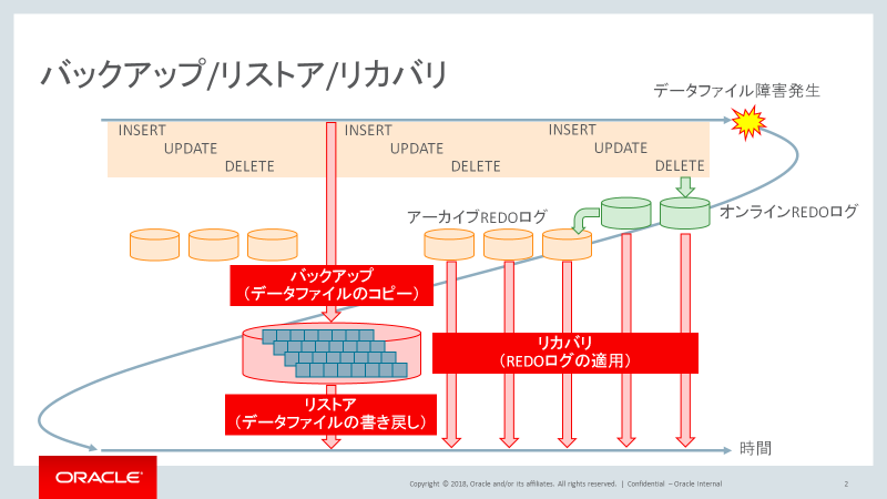

2 バックアップ/リストア/リカバリ
さて、バックアップ/リストア/リカバリとはそもそもどういう操作を指すのでしょうか。
一般的にはバックアップとは何らかのファイルのコピーを取得することですが、Oracle Databaseの文脈では主にデータファイルのコピーを取得することを指します。データファイル以外のファイルのコピーを取得することもバックアップと呼びますが、データファイルはサイズが大きいのでコピーに時間がかかり、データベースのバックアップというとその関心はデータファイルのコピーに集中します。
データファイルに障害が発生すると、バックアップからデータファイルを書き戻します。これをリストアと呼びます。しかし、リストアしたデータファイルには、バックアップを取得した時点までの更新しか反映されていません。ですが、Oracle Databaseでは更新情報はREDOログに記録されています。リストアしたデータファイルに対してREDOログに記録されている更新情報を適用していくことをリカバリといいます。リストアとリカバリによって、データファイルを障害直前の状態に戻すことが可能です。

データファイルのコピーを取得し、REDOログを適用して障害直前の状態に戻せる一連のバックアップ手法を物理バックアップと呼びます。REDOログにはどのデータブロックのどの場所にどんな変更を加えたかが記録されています。そのため、リカバリの起点となるデータブロックのイメージは物理バックアップによって取得されたものでなければなりません。
これに対し、特定の表や表領域のダンプをOracle Data Pumpで取得することを論理バックアップと呼びます。論理バックアップは別のデータベースにデータを移行するときなどに便利なツールですが、インポートしてもエクスポート元のデータブロックとは同じにはなりません。インポートした箇所にREDOログを適用することはできないため、論理バックアップを取得した時点の状態しか復元できません。そのため、本番システムの設計ではまず物理バックアップを検討してください。

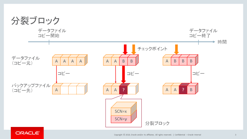

データファイルのオンライン・バックアップが行われている最中にも、Oracleインスタンスはデータファイルに対してチェックポイントの書き込みを行います。その最小単位はOracleデータブロックで、多くの場合8KBや16KBで作成されています。

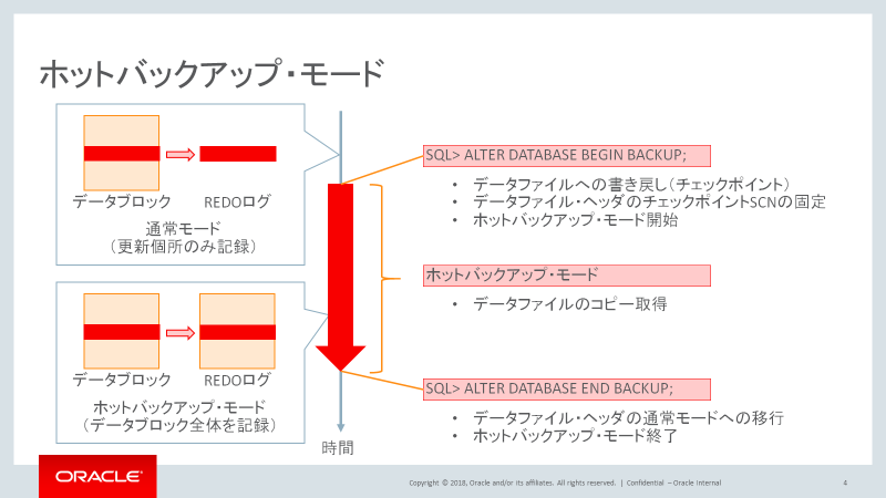

ユーザー管理バックアップの場合、OSのファイル・コピー・コマンドなどのOracleインスタンスが関知しない方法でデータファイルのコピーを取得します。しかし、OSがアトミックに処理できるI/OサイズよりもOracleデータブロックのサイズのほうが大きいため、Oracleデータブロックの読み取りとチェックポイントの書き込みが衝突すると、1つのOracleデータブロックの中でさえ一貫性のないイメージがコピーされてしまうことが起こり得ます。これを分裂ブロック(fractured block)と呼びます。ただし分裂ブロックを意図的に再現させるのは非常に困難です。
Oracleデータブロックは先頭と末尾に更新カウンタであるSystem Change Number(SCN)が記録されており、先頭と末尾のSCNが一致していないことで分裂ブロックが発生したことを検出できます。OracleのREDO情報はOracleデータブロックの中の更新した箇所のみの情報しか記録されていないため、分裂ブロックを含むデータファイルがリストアされ、リカバリしようとしたとき、分裂ブロックへのREDO適用で不都合が生じます。この問題に対処するため、ユーザー管理バックアップでは、オンライン・バックアップを取得する前にホットバックアップ・モードという状態にします。ALTER DATABASE BEGIN BACKUPを実行すると、データベース全体がホットバックアップ・モードになります。このとき、データベース・バッファキャッシュにあるまだ書き戻されていないデータブロックがチェックポイントで書き戻され、この時点のSCNがデータファイル・ヘッダのチェックポイントSCNとして固定されます。このチェックポイントSCN以前の更新はすべてデータファイルに反映されているので、リカバリでREDOを適用するのはこのチェックポイントSCN以降ということがわかります。
ホットバックアップ・モードでは、更新が発生したデータブロック全体のイメージをREDOログに記録します。リカバリするときは、REDOログに記録されたデータブロック全体のイメージを上書きします。これによって、分裂ブロックが発生したとしても、REDOログに記録された一貫性のあるデータブロックのイメージでリカバリすることができます。通常モードでは変更した箇所のみREDOログに記録されますが、ホットバックアップ・モードは生成されるREDOログの量が増えます。ホットバックアップは更新があまり発生していない時間帯に実行しましょう、と言われているのはこのためです。
