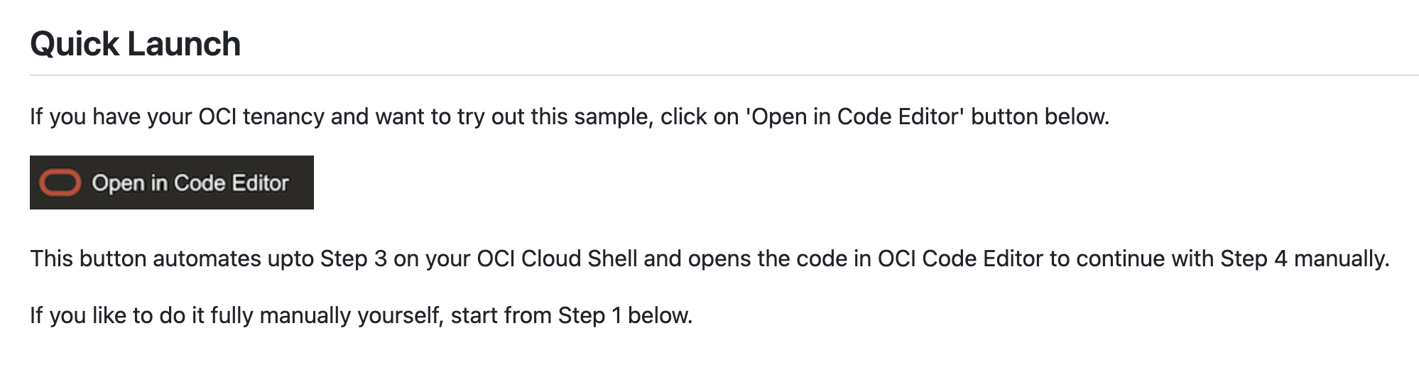

Oracle公開の技術コンテンツ(リファレンス・アーキテクチャ、ブログ、Oracleラボ・チュートリアル、OCIドキュメント、パブリックGitHubリポジトリなど)を操作している場合は、「コード・エディタで開く」ボタンが表示されます。このボタンをクリックすると、選択したリポジトリが自動的にクローニングされます。スクリプトが提供されている場合は、Cloud Shellセッションで実行され、その後にコード・エディタのクラウドIDEが自動的に起動します。このプロセスにより、様々なプロジェクトのコード・サンプルまたは再利用リポジトリを迅速に試すことができます。
外部リポジトリを所有している場合、GitHubリポジトリに「コード・エディタで開く」ボタンを含めることもできます。そのため、OCIユーザーはコード・エディタでリポジトリを簡単にクローニングできます。ただし、セキュリティ上の理由から、Oracle管理以外のGitHubリポジトリからの自動スクリプト処理は無効になっています。

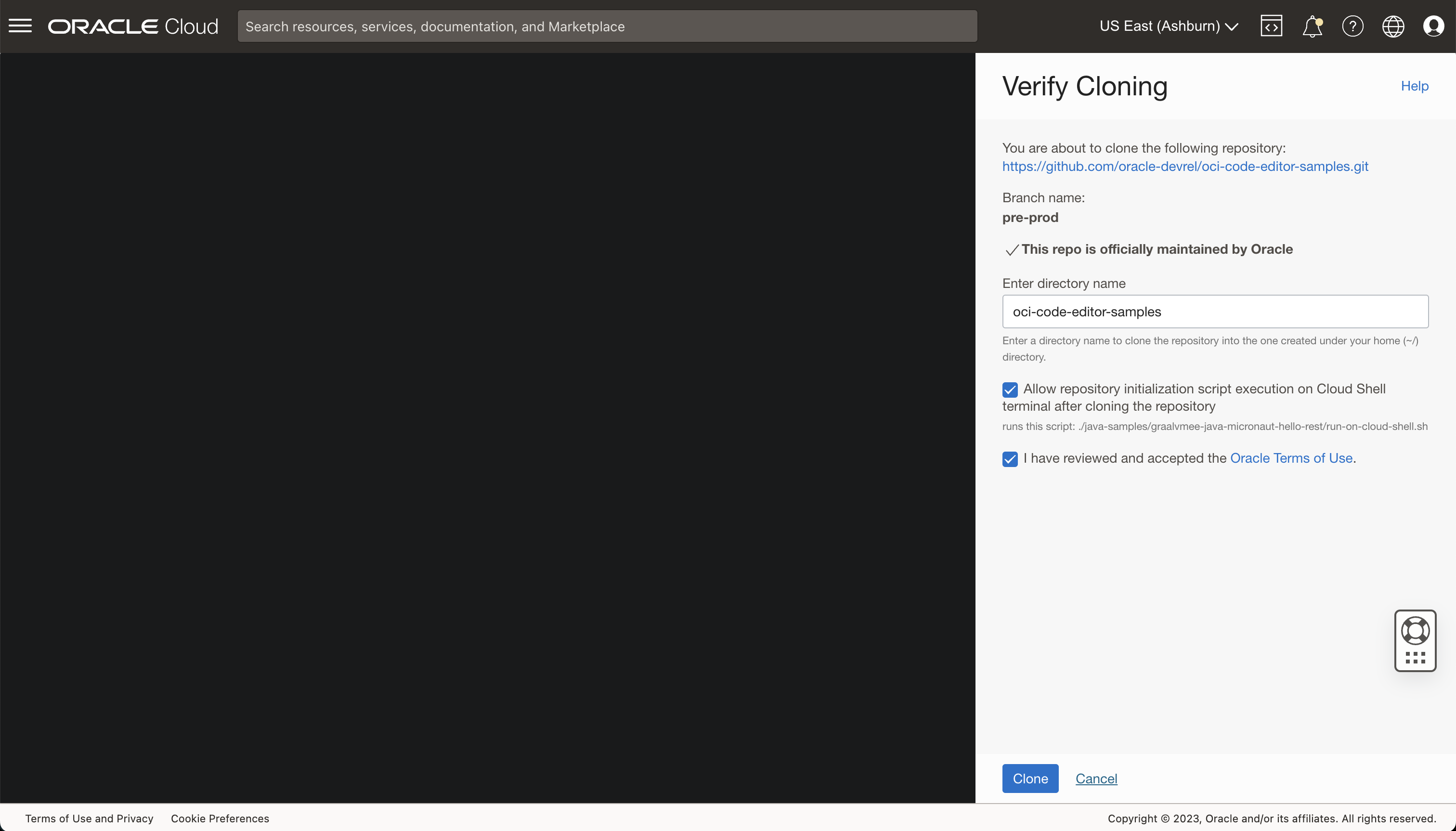

プロンプトが表示されたら、Oracle Cloudコンソールにログインします。
オプションで、コードがクローニングされるディレクトリ名を入力します。
コード・エディタ・セッションが開始され、「クローニングの確認」ダイアログが表示され、リポジトリのクローニングを確認できます。
「クローン」をクリックします。コード・エディタは、リポジトリを宛先ディレクトリにクローニングします。

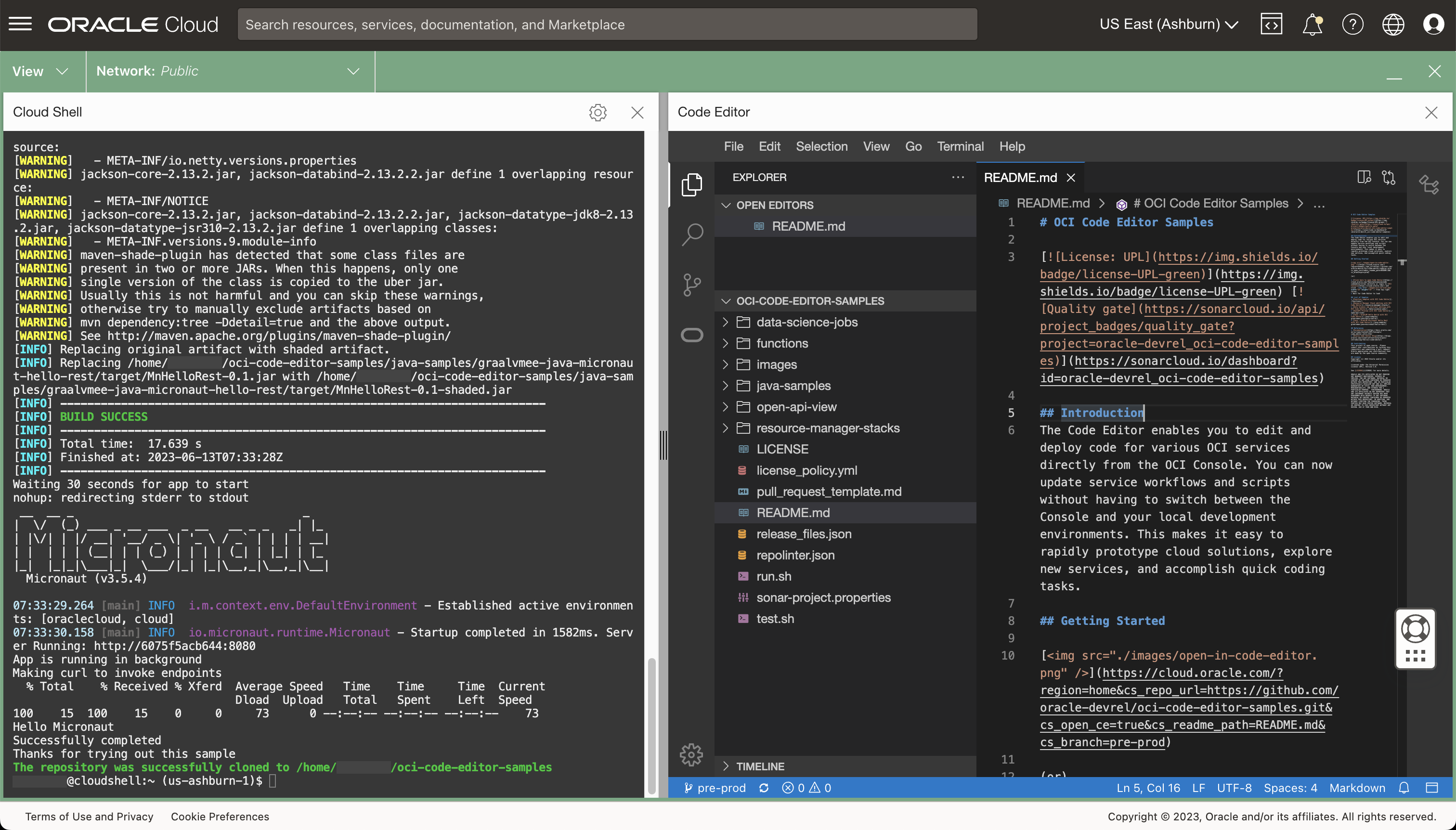

サンプルをビルドおよび実行するスクリプトはCloud Shellで開始し、プロジェクトのREADMEファイルがコード・エディタで自動的に開きます。
