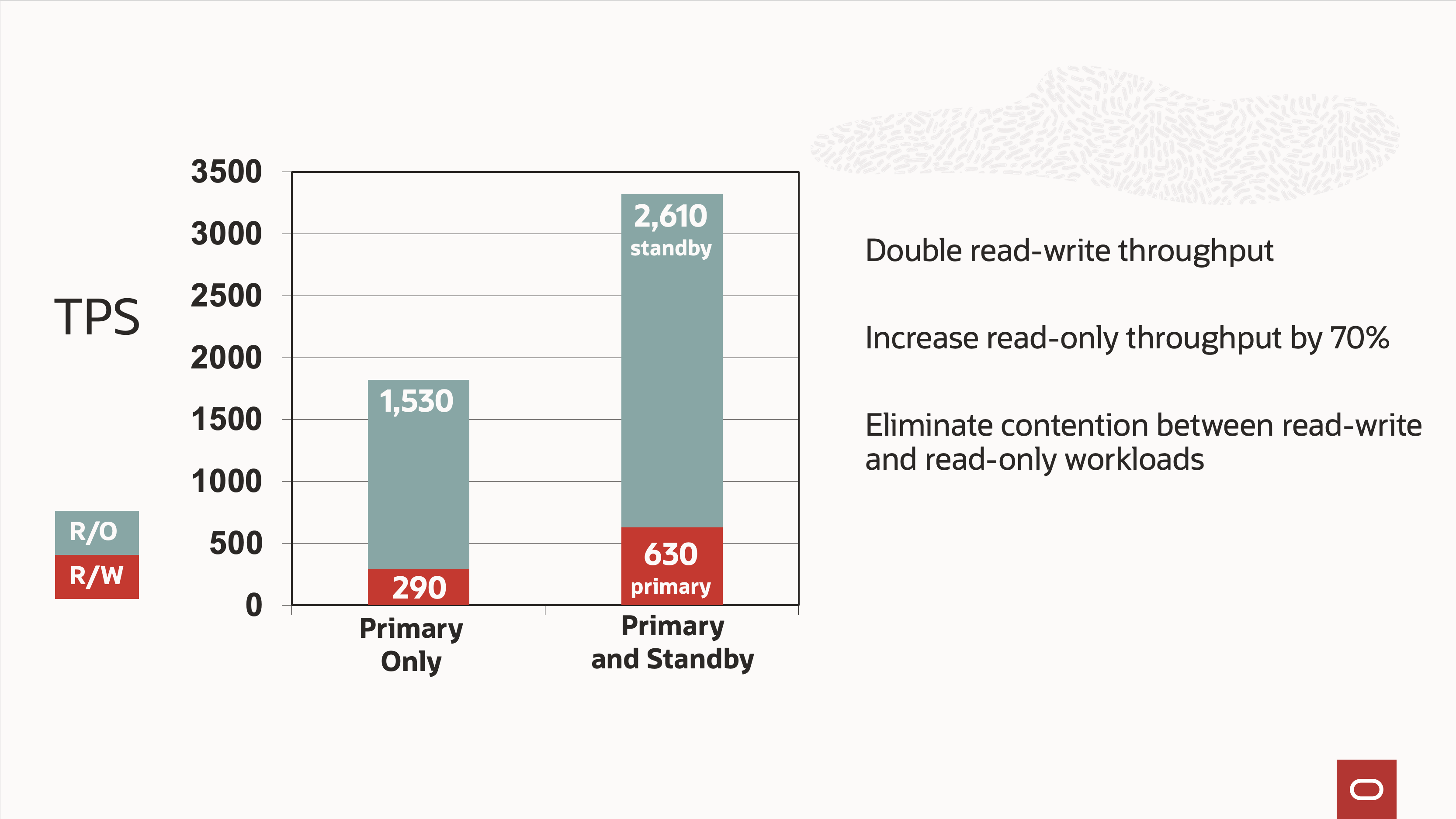

下図では、多くのリード操作をプライマリからスタンバイへオフロードすることで、追加された計算リソースによってリード/ライトのスループットが向上する様子を示しています。
A bar chart shows how a primary can increase the read write throughput when offloading reads on the standby database. Without offloading: fewer reads and writes. With offloading: more writes and linearly-scalable reads.

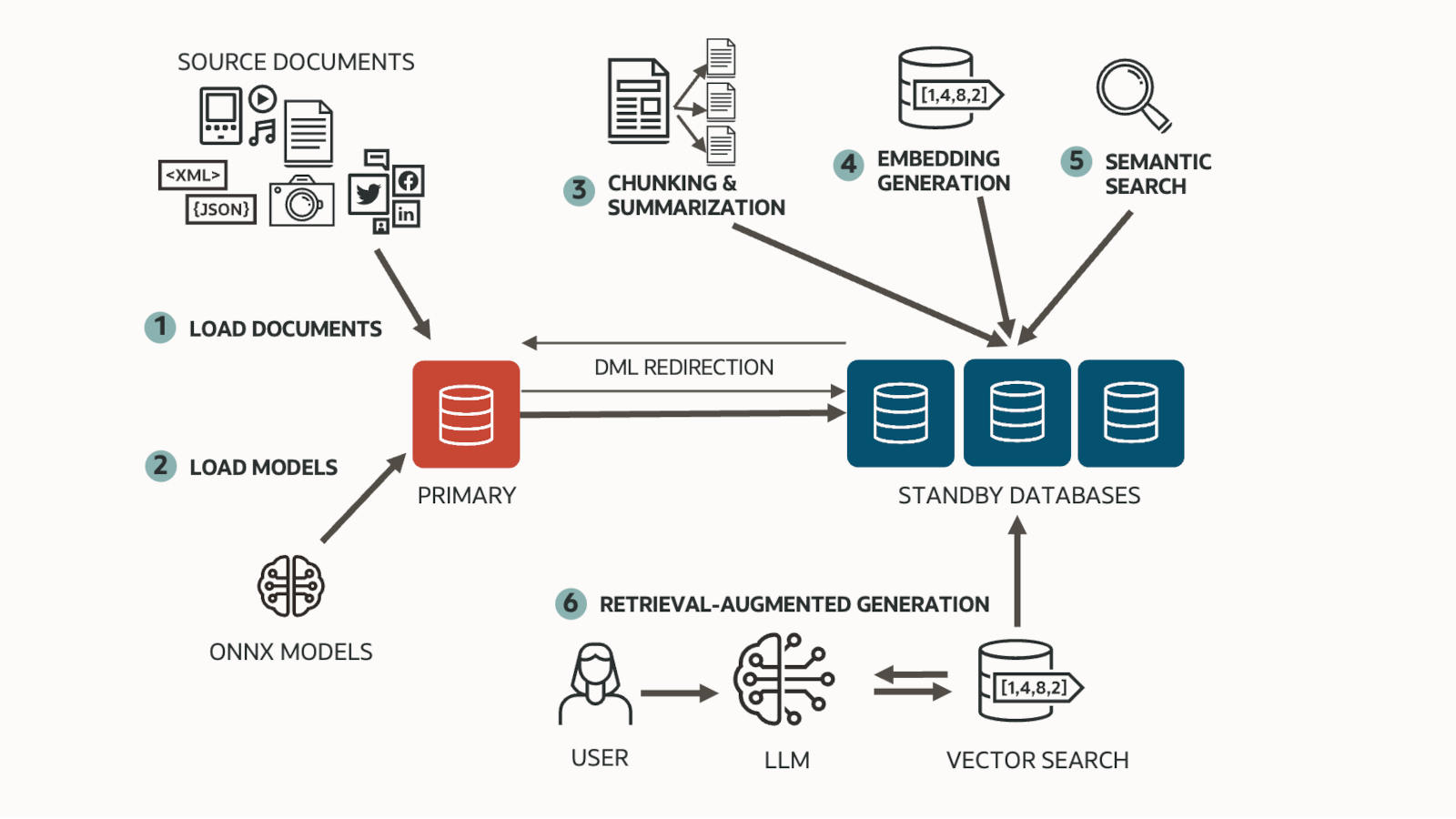

Oracle Databaseに組み込まれているONNX Runtimeを利用することで、機械学習モデルをデータの近くで、最小限のレイテンシやデータ移動で実行できます。モデルはプライマリにロードされていれば、スタンバイ・データベースでも推論に利用可能です。推論時に生成されるベクトルやメタデータもDMLリダイレクションを通してプライマリへトランザクション処理されます。
このアーキテクチャは、特に大規模データセットを用いたAIワークロードにおいて優れたスケーラビリティを発揮します。エンベッディング生成からRAG(Retrieval-Augmented Generation)やベクトル検索まで、エンド・ツー・エンドのAIワークフローをサポートしながらも、プライマリ・データベースのパフォーマンスを犠牲にしません。これにより、Oracle Databaseは拡張性に優れたAI対応アプリケーションのための魅力的なプラットフォームとなります。
A diagram shows primary and standby database. On the primary, the documents and ONNX model are loaded. The rest is done on the standby: inferencing, vector search, and RAG pipelines.

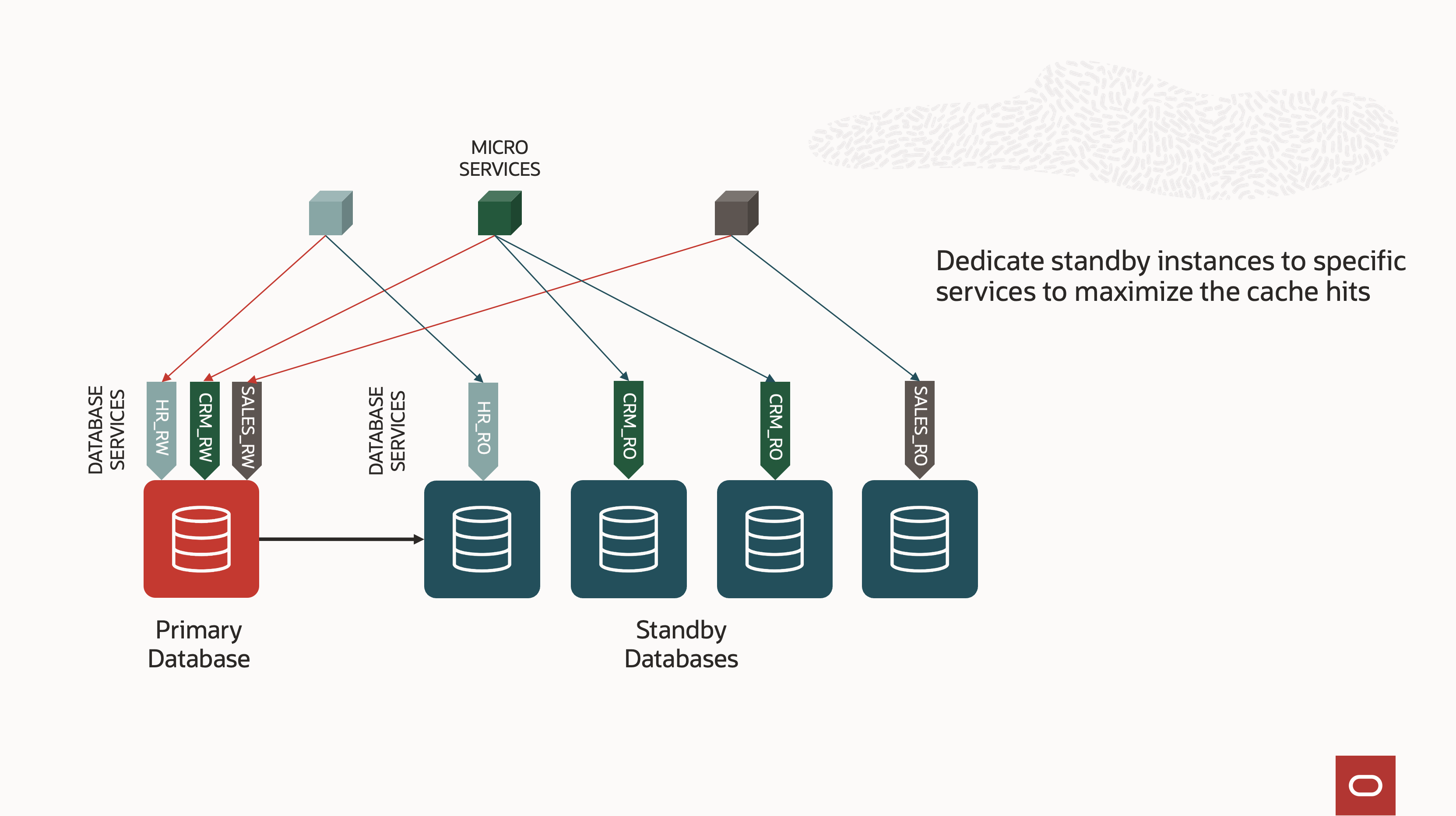

  2. 用途特化サービスの作成
    各アプリケーションモジュールやマイクロサービスごとに専用サービスを割り当て、特定用途ごとにインスタンスを分散配置することで、特定用途のキャッシュヒット率を向上できます。特にマイクロサービス展開に最適で、それぞれが専用スタンバイで自身のデータ領域へアクセスできます。Oracle Real Application Clusters(RAC)との組み合わせでは、サービスを適切なインスタンスに起動できますし、シングルインスタンス構成にも応用可能です。
Different services are started on the standby databases for reporting purposes.

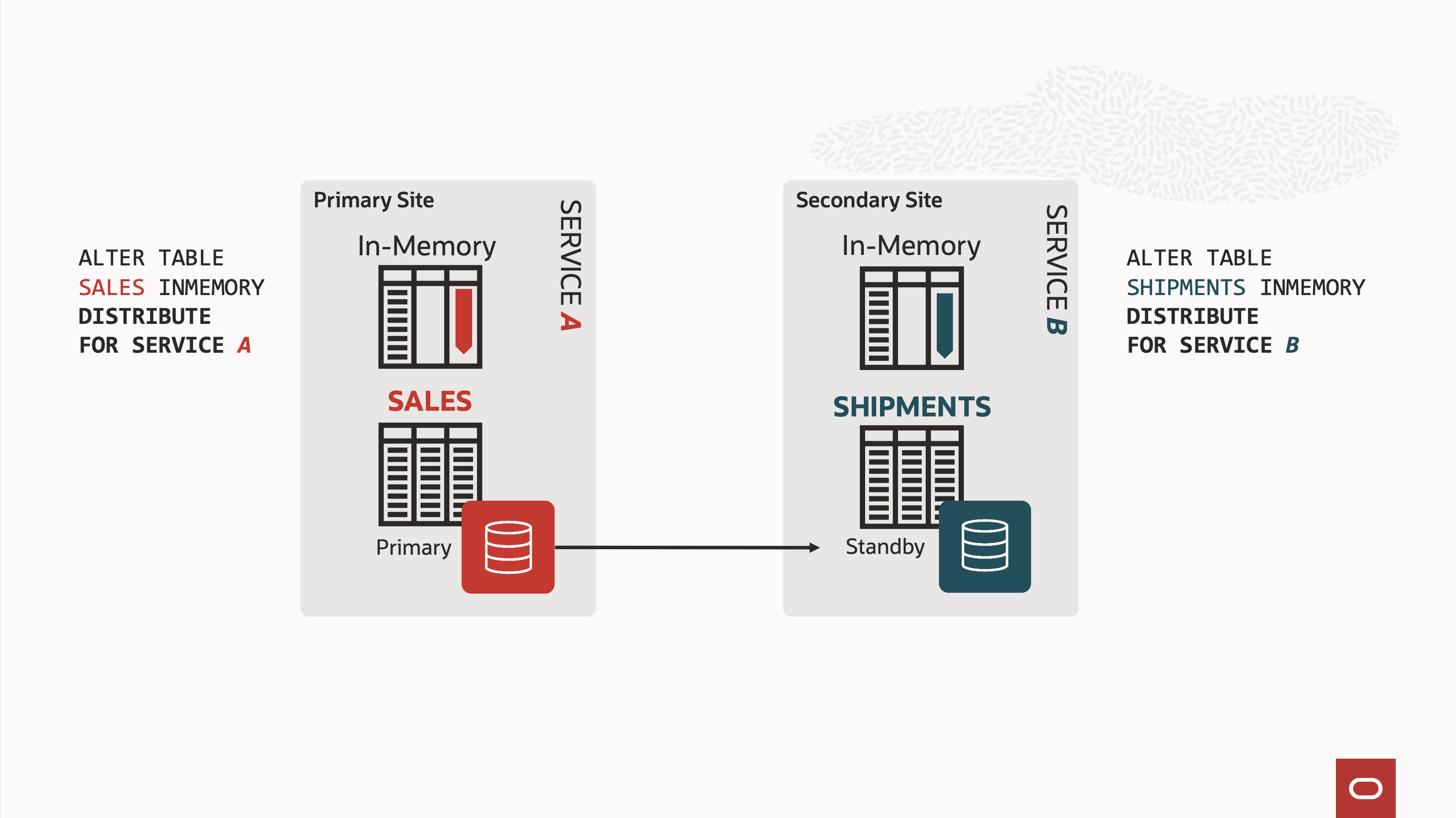

同様に、Oracle Cloud Infrastructure(OCI)エンジニアド・システム上で稼働するワークロードの場合、スタンバイ・データベースにおけるDatabase In-Memoryの活用も可能です。サービスごとの要件に応じて、必要なテーブルだけをインメモリで展開できるため、リソースを効率的に利用しつつパフォーマンスの最適化が図れます。
Tables can be populated in-memory only for specific services, allowing population on the standby only.
サービスが最適に分散されている場合、この機能によってインメモリ領域の有効活用範囲を大きく広げることができ、対象テーブルに対して高速なインメモリのカラム型スキャンを実現します。
例えば、プライマリ・データベースはOLTPワークロード専用として運用し、レポーティング用のテーブルはSGA内のインメモリ領域がより大きいスタンバイ・データベースに配置することが可能です。この構成により、レポートでは従来のヒープテーブルの読み取りよりも桁違いに高速なカラム型スキャンを活用できるようになります。

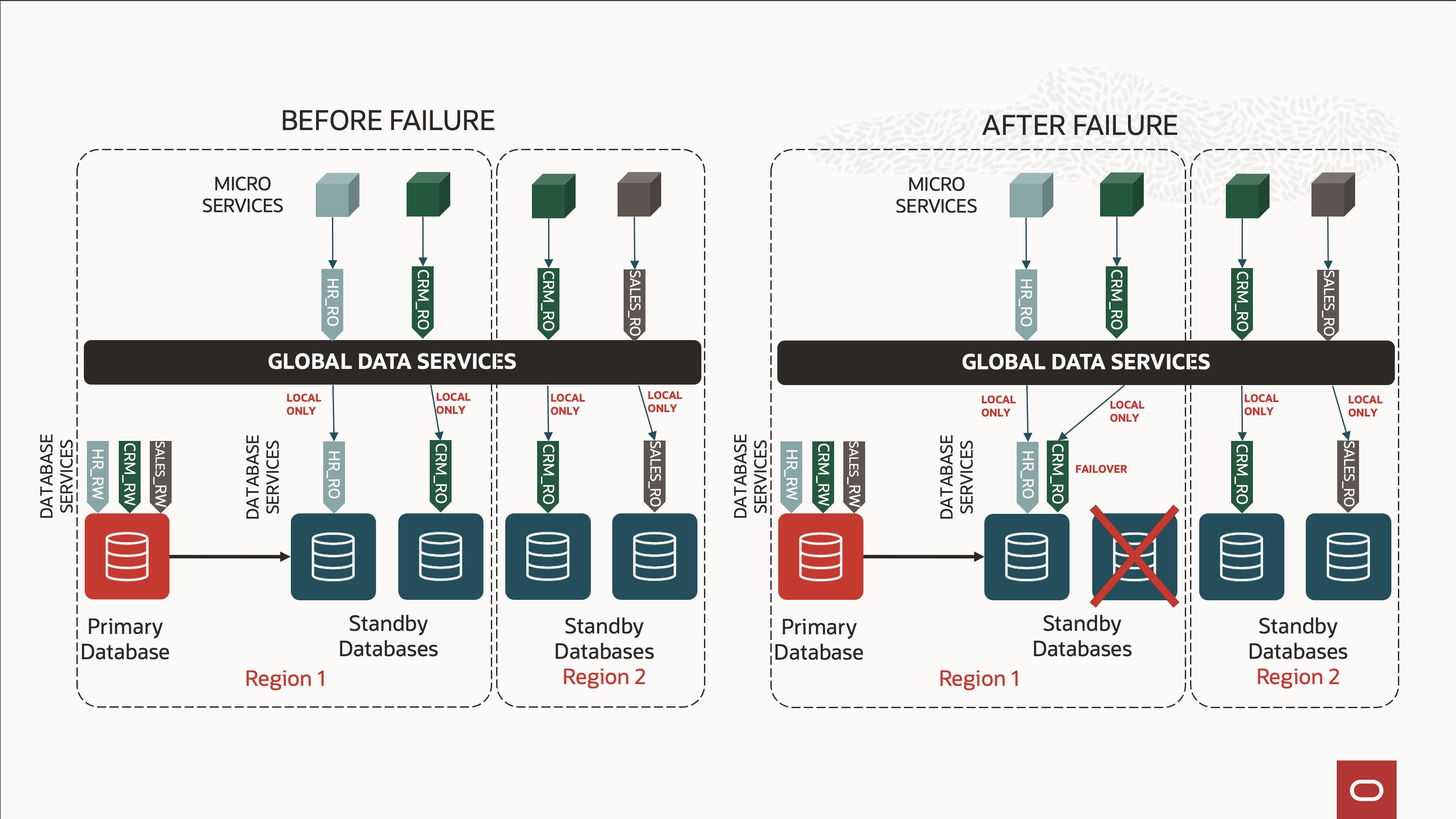

リードオンリー・レプリカが複数存在する環境でアプリケーションをスケールさせる際、特に同一サービスを複数のレプリカが提供している場合、アプリケーションをどのスタンバイ・データベースへ効率よくリダイレクトするかがアーキテクチャ上の大きな課題となります。そのためには、スタンバイ・データベースの可用性やレプリケーションの遅延(特に一貫性や最新性が求められる場合)、各スタンバイの現在の負荷、さらにはアプリケーションサーバやコンテナとの地理的な近接性(レイテンシもパフォーマンスに大きな影響を及ぼします)など、さまざまな要素を考慮する必要があります。
この課題をシームレスに解決するのがGlobal Data Services(GDS)です。GDSはアプリケーションのための単一のエントリーポイントを提供し、バックエンドのデータベースやサービスの状況を完全に把握した、インテリジェントかつデータベースを理解したリバースプロキシのような役割を果たします。スタンバイ・データベースは常に自身の負荷やレプリケーション遅延をGDSへ報告しており、GDSは予め定められた基準を満たさないデータベースへのクライアント接続を自動的にブロックします。また、GDSはロケーション認識も備えており、クライアント接続を最も近いレプリカへインテリジェントにルーティングすることで、レイテンシを最小化し、アプリケーションのパフォーマンスを向上させます。
さらに、GDSは業界標準のSQL*Netプロトコル上に構築されており、どのデータベースが現在必要なサービスを実際に提供しているかをリアルタイムで把握できます。GDSを利用するアプリケーションは、Oracleドライバーが持つ自動リトライ、セッション排出、アプリケーション継続性などの機能を最大限活用でき、分散環境においても高い可用性と最適なパフォーマンスを確保することが可能です。
Global Data Services restarts a service across clusters when the cluster that was running it fails.
最終的に、アプリケーションはGDSエンドポイントに接続するデータソースを利用することで、必要なサービスを高可用性パラメータ付きで指定するだけで、背後にあるレプリケーション構成やスタンバイ・データベースの数を意識する必要がなくなります。

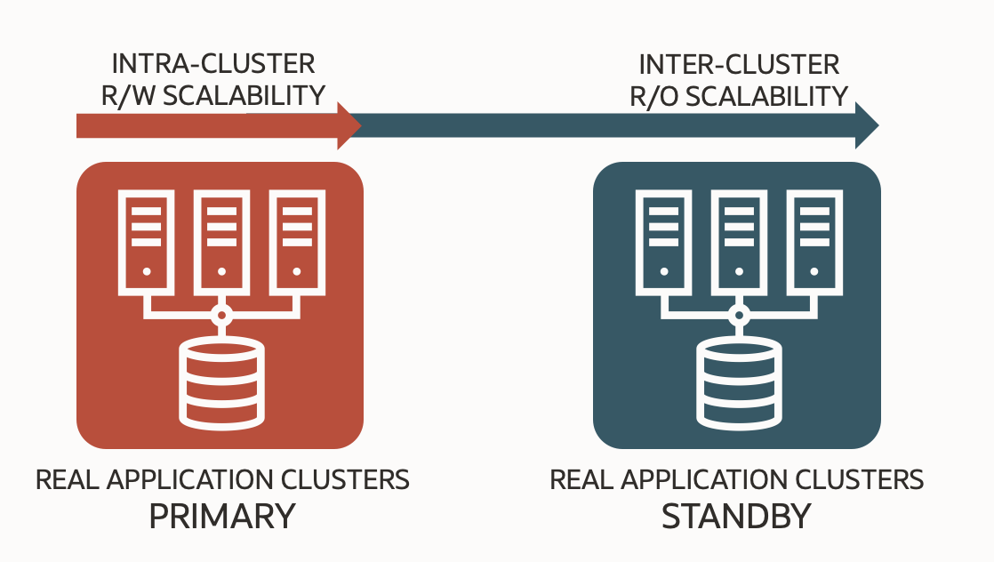

優れたリード/ライトのスケーラビリティと高いパフォーマンスを求めるお客様には、Oracle Real Application Clusters(RAC)が最適なソリューションです。RACを利用することで、リード/ライトのワークロードを数十ノードにわたって分散しつつ、サブミリ秒レベルのトランザクション遅延を維持することが可能です。Oracle Active Data GuardとReal Application Clustersは、それぞれの強みを補完し合い、最適なスケーラビリティを実現します。
Two RAC databases are configured in an Active Data Guard configuration for both read-write and read-only scalability.
