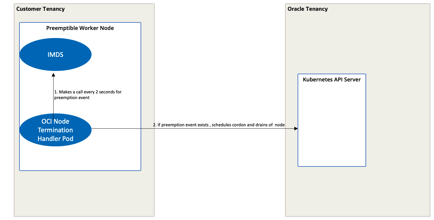

OKEは、OCIノード終了ハンドラをクラスタ内のプリエンプティブル・インスタンスごとに自動的にデプロイするため、自動化を構築して自分でデプロイする必要はありません。終了ハンドラは、プリエンプティブル・インスタンスごとにデーモンセットとして実行され、インスタンスMetadataサービス(IMDS)を2秒ごとにポーリングしてプリエンプティブル・ノード上のプリエンプション・イベントを検出します。プリエンプション・イベントが検出された場合、ノードはプリエンプション・イベントが作成された時点から2分後に終了します。
その後、OCIノード終了ハンドラは、OKEコードンおよびドレイン機能を使用してKubernetes APIサーバーと通信し、プリエンプティブル・ノードをコード化して、kube-schedulerがそのノードに新しいポッドを配置できないようにします。次に、プリエンプティブル・ノードをドレインしてポッドを安全に削除し、ポッドのコンテナが適切に終了し、必要なクリーンアップを実行します。
A graphic depicting a deployment of preemptible nodes on OKE.

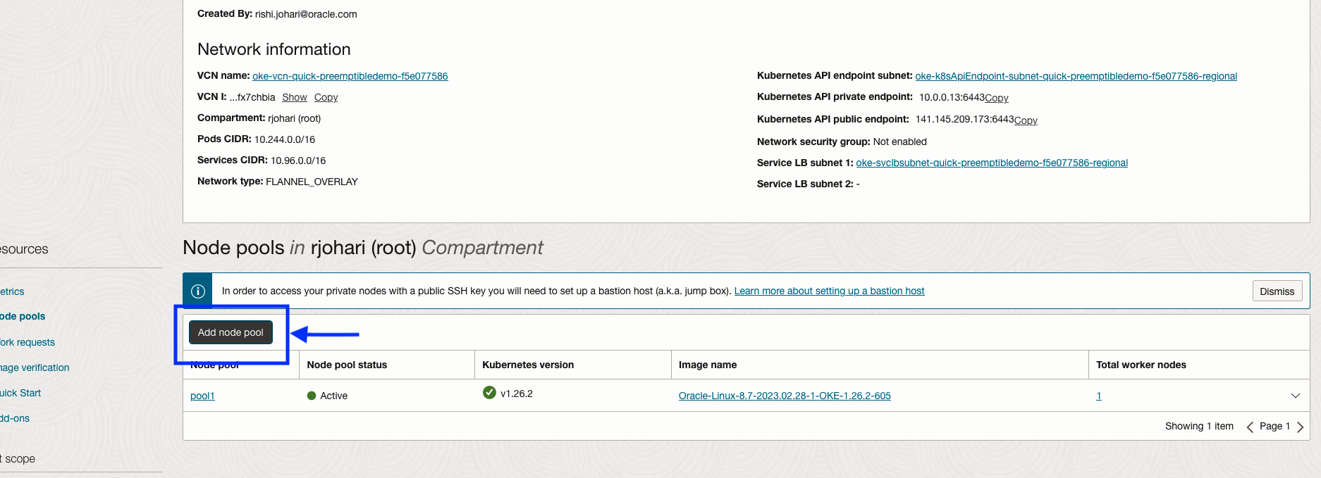

  1. VM標準1.1の1のノード・プールを作成します。「プリエンプティブル容量」を選択します。前提条件ステップから作成したOKEクラスタを使用して、別のノード・プールを作成します。
    A screenshot of the Node pools in the Compartment section of the Oracle Cloud Console, showing the Add node pool button outlined in blue with a blue arrow pointing to it.

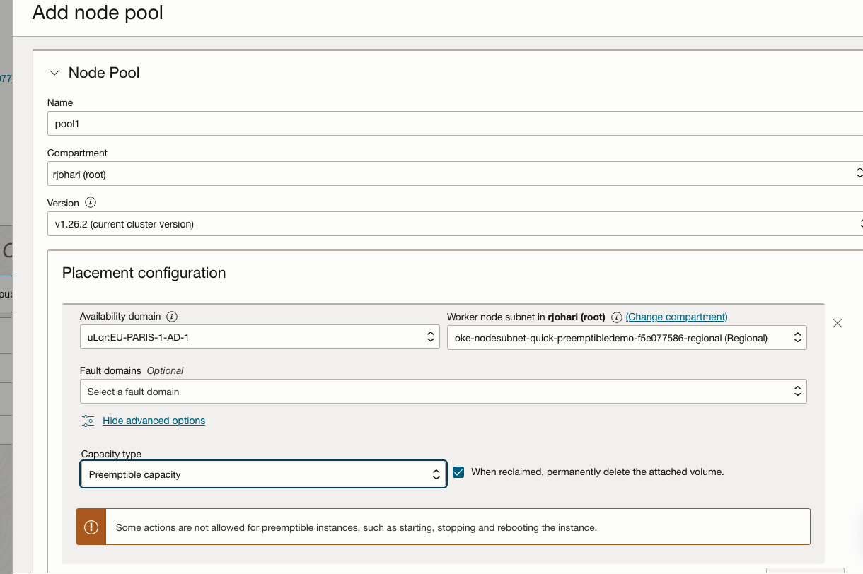

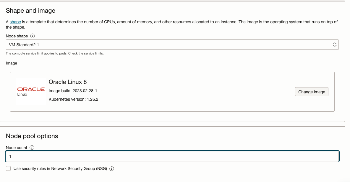

  2. プリエンプティブル容量を持つ別のノード・プールを作成します。デフォルト設定は維持しますが、次のフィールドを変更します。:
    • 可用性ドメインを選択します。
    • クイック作成ワークフローから作成したワーカー・ノード・サブネットを選択します。
    • プリエンプティブル容量を選択します。「再利用されると、アタッチされたボリュームを完全に削除します。」を選択したままにできます。
    • シェイプVM.Standard2.1を選択します。
    • ノードの数を3から1に減らします。
    A screenshot of the Add Node Pool screen showing the Placement Configuration section with preemptible capacity selected for the capacity type.
    A screenshot of the Shape and Image section with the node count set to 1.

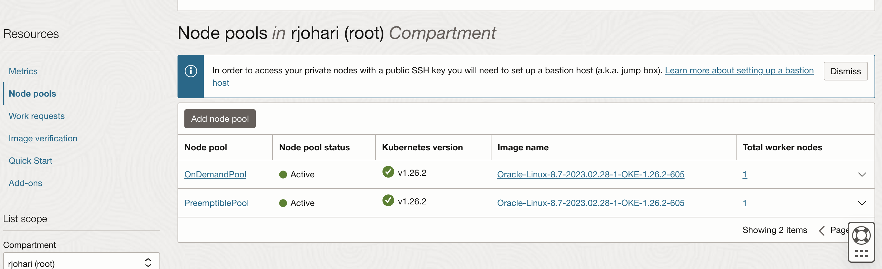

  3. 「追加」をクリックして、プリエンプティブル・インスタンスのノード・プールを作成します。完了すると、クラスタ内にそれぞれ1つのノードを持つ2つのノード・プールが表示されます。
    A screenshot of the added node pools available in the compartment.

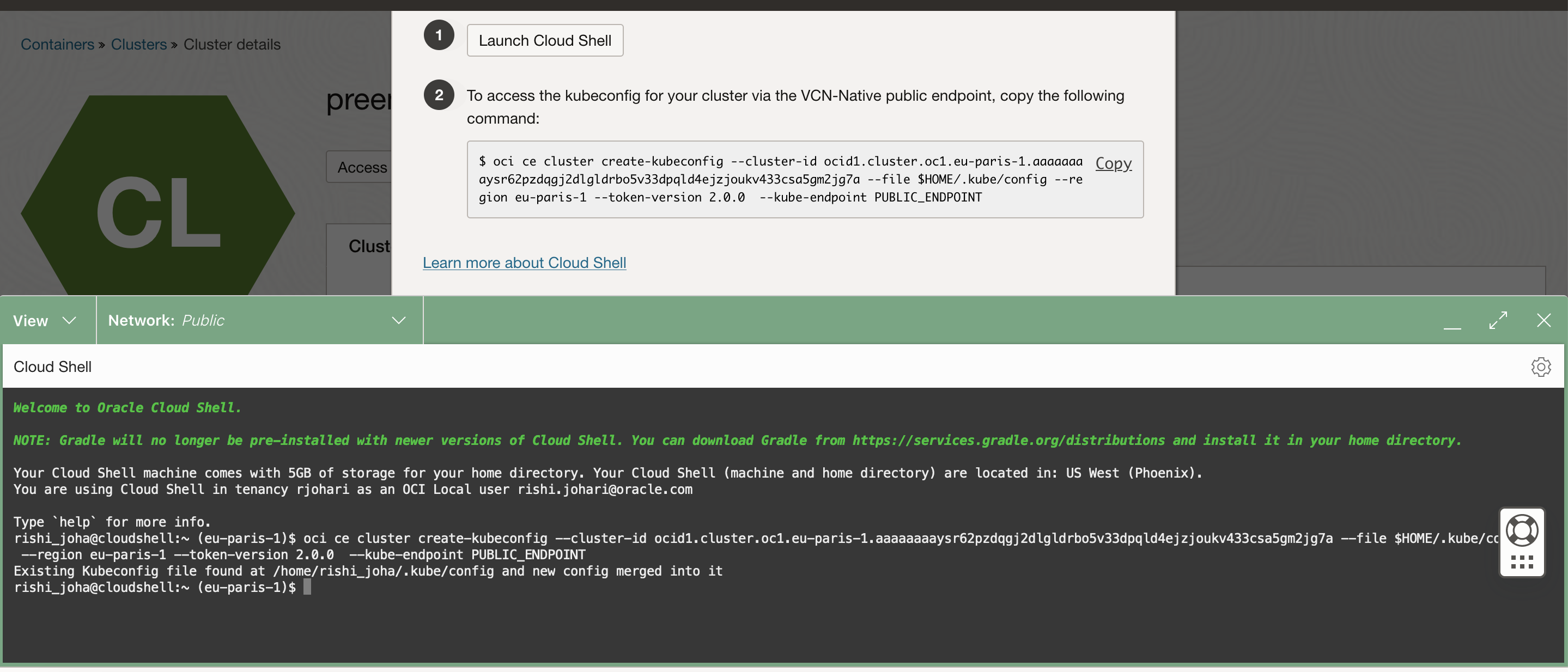

  4. OCI Cloud Shellを使用してクラスタにアクセスします。「クラスタの詳細」で「クラスタへのアクセス」をクリックし、「クラウド・シェルの起動」を選択します。
  5. 提供されているOCI CLIコマンドをクラウド・シェルで実行し、kubeconfigを作成してクラスタにアクセスします。
    A screenshot of the Cloud Shell window overlay.

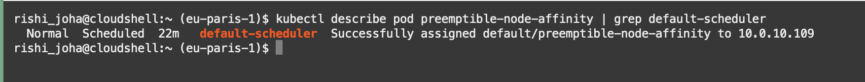

  8. プリエンプティブル・インスタンスのプライベートIPアドレスにOCIコンピュート・インスタンス・コンソールの確認を通知すると、プリエンプティブル・インスタンスにスケジュールされたポッドが表示されるようになりました。次のコマンドを実行して確認できます:
    kubectl describe pod preemptible-node-affinity | grep default-scheduler
    出力内で、プリエンプティブル・インスタンスで実行されているポッドを確認できます。
    A screenshot of the output for setting up preemptible instances.
