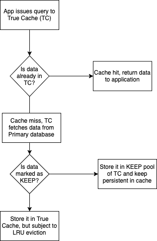

  • True Cache向けにDB_KEEP_CACHE_SIZEを設定します。その前に、アプリケーションが必要とするオブジェクトに基づいて、おおよそのサイズを見積っておくのが良いでしょう。
  • その後、True CacheのオブジェクトをKEEPバッファ・プールに割り当てることができます。オブジェクトがTrue CacheのKEEPバッファ・プールに割り当てられると、オブジェクトのブロックは問合せ用にロードされ、KEEPバッファ・プールに保持されます。
  • 新しいデータがプライマリ・データベースのオブジェクトに挿入された時は、その新しいデータは、REDO適用メカニズムを介してTrue CacheのKEEPバッファ・プールに自動的に伝播されます。
1点注意すべき点は、プライマリ・データベースでKEEPをマークすると、True CacheでもKEEPとしてマークされることです。プライマリ・データベースのKEEPオブジェクトをTrue CacheのKEEPプールに設定するつもりがない場合、混乱の原因になります。
DBMS_CACHEUTIL.TRUE_CACHE_KEEPを使用することで解決できます! これが優先され、プライマリ・データベースで保持するようマークされたオブジェクトを上書きします。
