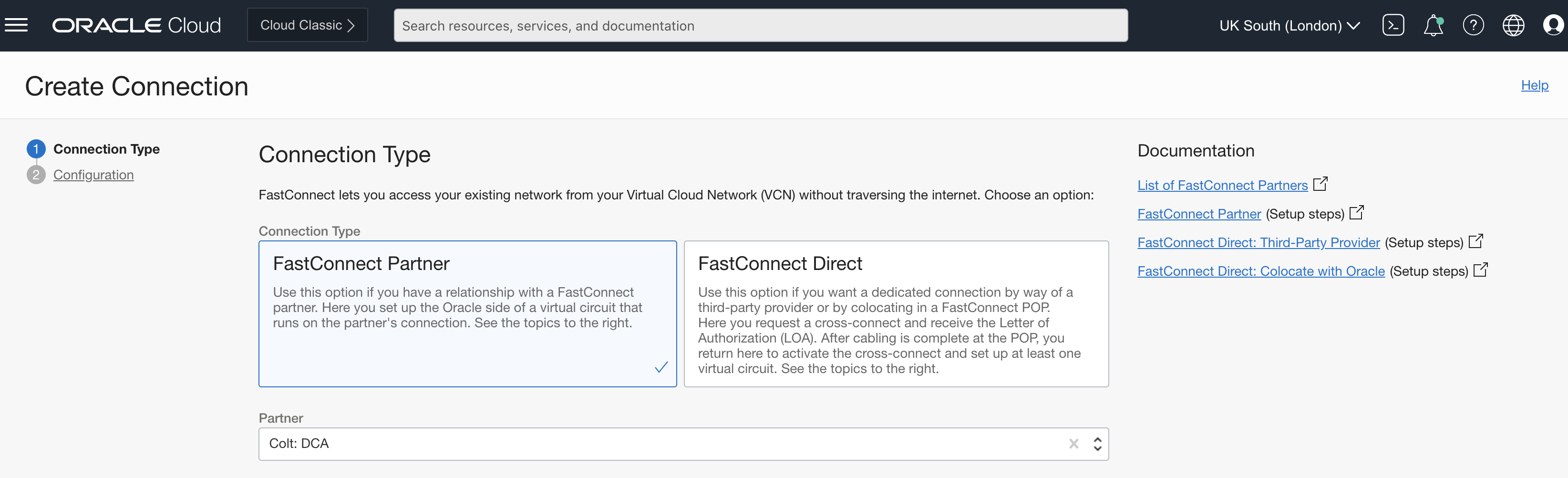

  1. Oracle Cloudコンソールにログインしたら、左上にあるメニューを開きます。「ネットワーキング」、「FastConnect」の順に選択します。
  2. FastConnectの構成を開始するには、「FastConnectの作成」ボタンをクリックします。
  3. 「接続タイプ」で「FastConnectパートナ」を選択し、メニューから「Colt: DCA」を選択します。
    A screenshot of the Create Connection screen on the Connection Type tab with FastConnect Partner selected.
  4. 「Next」をクリックします。

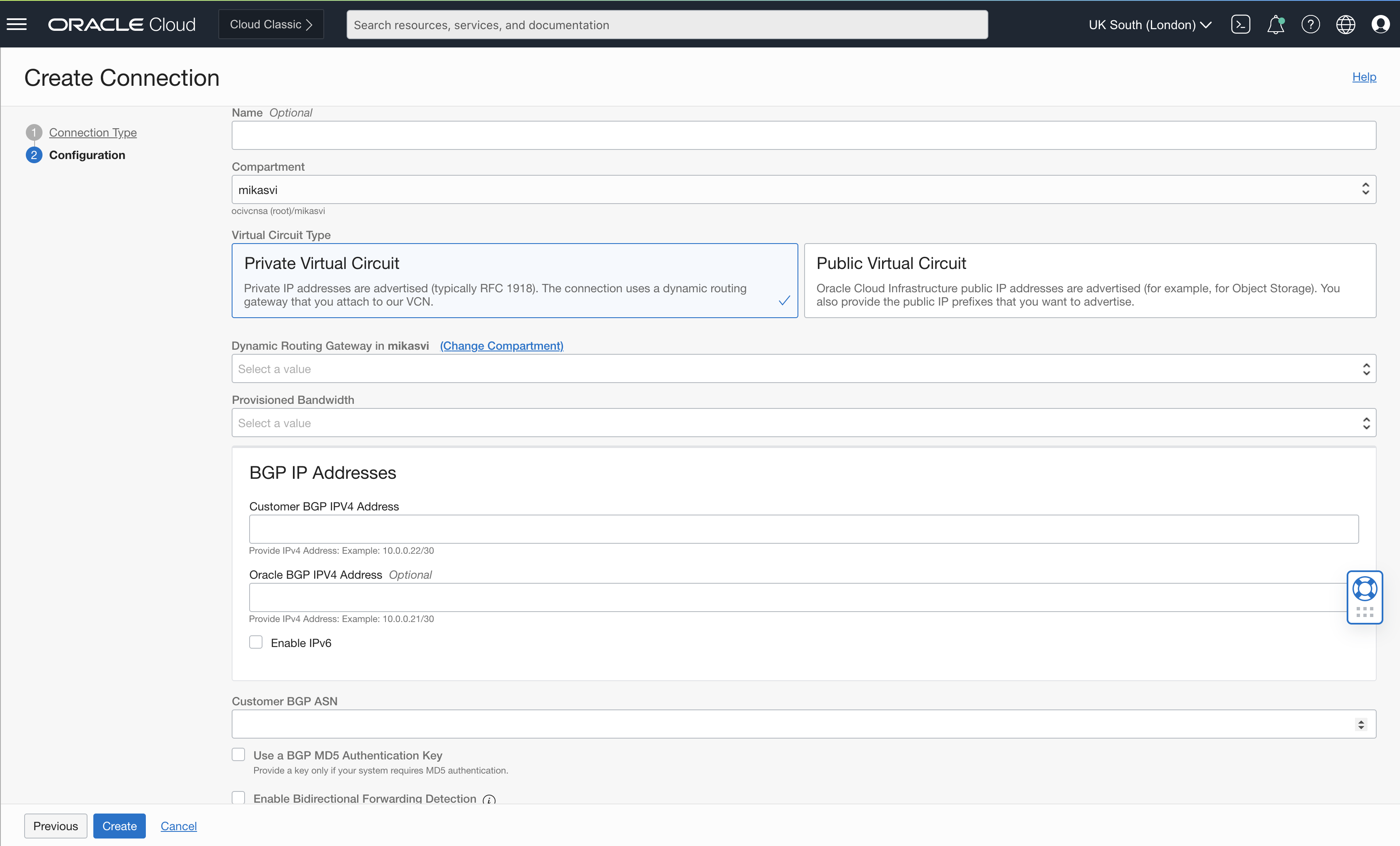

  5. 次の画面は、仮想回線の構成ページです。構成を完了するために必要な情報を指定します。
    A screenshot of the Create Connection page on the Configuration tab with Private Virtual Circuit selected.
    IPv6、BGP MD5認証、BFD、MTUなどのその他のオプションはすべてオプションのパラメータです。
  • 名前: FastConnect接続にわかりやすい名前を付けます。
  • コンパートメント: FastConnectのコンパートメントを選択します。
  • 仮想回線タイプ: 作成する仮想回線のタイプを選択します。このブログでは、この例のプライベート仮想回線オプションを使用します。パブリック・ピアリングは、Coltとのこの新しい統合でもサポートされています。使用可能な様々な仮想回線のタイプとその構成方法の詳細は、FastConnectの使用を参照してください。
  • 動的ルーティング・ゲートウェイ: 前提条件の一部として作成したDRGを選択します。
  • プロビジョニングされた帯域幅: 仮想回線に必要な帯域幅を選択します。
  • BGP IPアドレス: 顧客およびOracle側のBGP IPを定義します。これらのIPは、同じ/30または/31サブネットに属している必要があります。これらのアドレスがオンプレミス・ネットワークまたはOCIネットワークと重複していないことを確認してください。
  • 顧客BGP ASN: ネットワークのプライベートBGP ASN。
  1. 「作成」ボタンをクリックして、FastConnect仮想回線をプロビジョニングします。

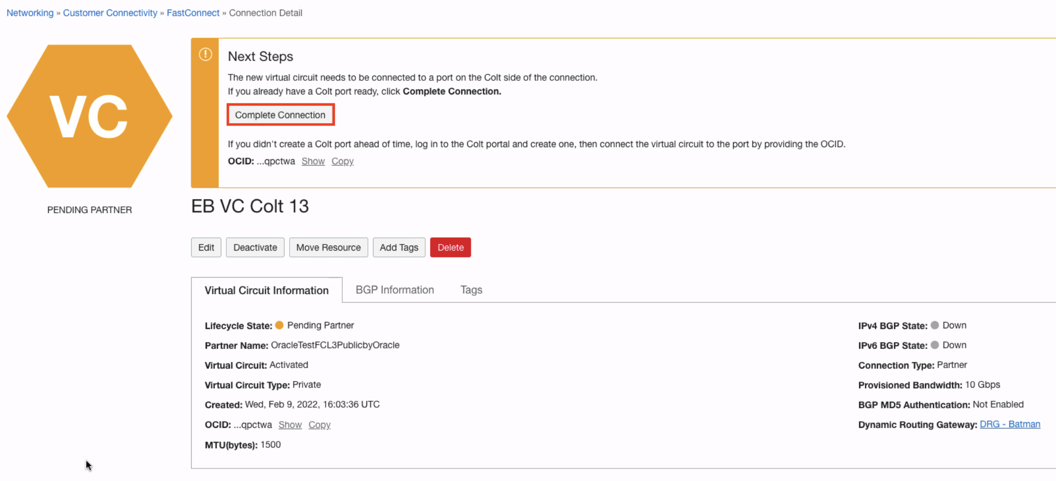

  2. 仮想回線がプロビジョニングされると、「パートナ保留中」ライフサイクル状態になります。仮想回線の詳細ページで、「次のステップ」バナーを確認できます。このバナーの「接続の完了」ボタンをクリックします。これにより、新しい統合ワークフローが開始され、FastConnectのColt側が構成されます。
    A screenshot of the Connection Detail page with the Next Steps banner at the top and the Complete Connection button outlined in red.

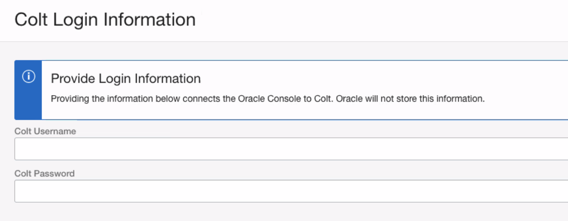

  3. Coltアカウントのユーザー名とパスワードを入力して、安全にログインします。

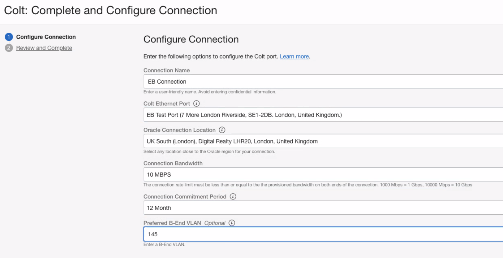

  4. 次の画面は、FastConnect仮想回線のColt側の構成ページです。次の情報を入力します。
    A screenshot of the Colt: Complete and Configure Connection page with details filled in.
  • 接続名: 接続にわかりやすい名前を付けます。
  • Colt Ethernetポート: 接続のColtポートを選択します。
  • Oracle接続の場所: 接続のOracle FastConnectデータ・センターの場所を選択します。一部のOCIリージョンには複数のFastConnectロケーションがあります。
  • 接続帯域幅: 仮想回線の接続帯域幅を設定します。選択した帯域幅オプションは、ステップ5で選択した帯域幅以下である必要があります。
  • 接続のコミット期間: 接続の用語を選択します。
  • 優先B- end VLAN: 仮想回線のB- end VLANタグを選択します。

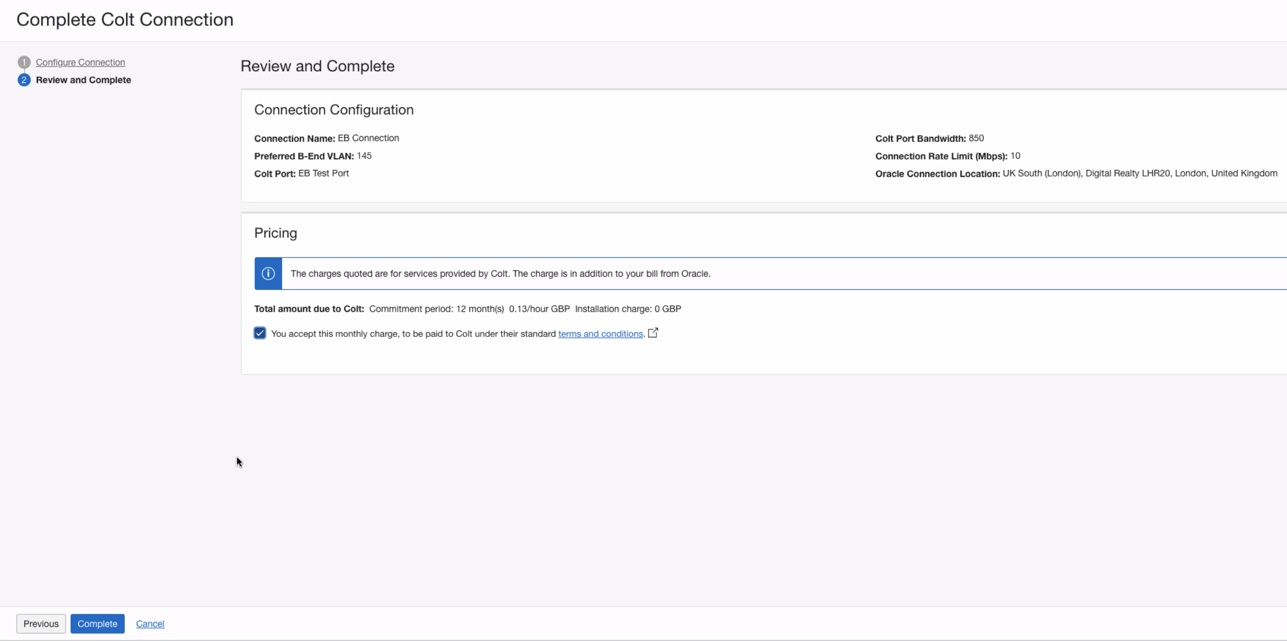

  1. 「Next」ボタンをクリックして、レビュー・ページに移動します。
  2. 「Review」ページでは、構成の概要と、FastConnect仮想回線のColt価格を確認します。
  3. このチェック・ボックスをクリックしてColt請求を確認し、「完了」ボタンをクリックしてColtでの仮想回線のプロビジョニングを開始します。
    A screenshot of the Complete Colt Connection page on the Review and Complete tab.
プロビジョニングが完了し、Colt構成が実装および検証されると、FastConnect仮想回線は緑色のプロビジョニング済ライフサイクル状態に遷移します。CPEでBGPをすでに構成している場合、仮想回線は動作しており、BGPセッションが確立されます。複数の異なる管理コンソールから構成する必要なく、完全なエンドツーエンド接続が確立されました。
