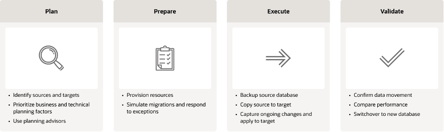

そのお客様は、多様性が原因ですぐに思考停止に陥ること、およびプロジェクトが複雑すぎて時間がかかりすぎることを懸念するようになりました。私は、計画からアドバイザおよび診断ツールを使用した検証まで、移行に関する意思決定を整理するのに役立つことを説明して、会話を開始しました。
A graphic depicting the steps for Oracle Database migration: plan, prepare, execute, validate.
Oracle Autonomous Databaseへのシームレスで簡単な移行パス

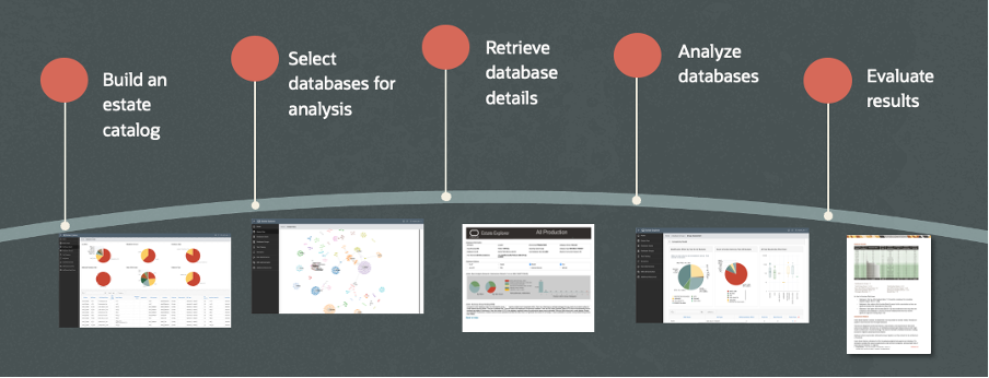

まず、Oracle Database Estate Explorerを使用して、データベース資産全体とその技術的な移行の準備状況を評価しました。この無料ツールにより、ユーザーはユースケース(開発、テスト、本番)でデータベースをグループ化し、社内のデータベース管理者(DBA)のスキルとユース・ケースのリスク許容範囲の重み付けに基づいて、データベース毎に移行作業を最も簡単から最も難しいものに優先順位を付けることができます。各データベースは、移行の適性、および問題を修正するために実行するアクションに関する詳細な評価も受けます。
A graphic depicting the workflow for Oracle Estate Explorer.
しかし、分析を開始する前に、お客様はデータのプライバシーとパフォーマンスへの影響に関する懸念をお持ちでした。私はデータ収集スクリプトをセキュリティ・チームと共有し、スクリプトが読取り専用であり、データベース・データやメタデータはOracleと共有されないことを指摘しました。その後、DBAチームに、このツールはデータベースごとに15秒のみかかり、それを1回のみ読み取るため、本番データベースに対するパフォーマンスへの影響は無視できると説明しました。ご納得の上で、このセルフサービス・ツールをファイアウォールの内側で実行し、データベース資産の完全な技術プロファイルを取得しました。

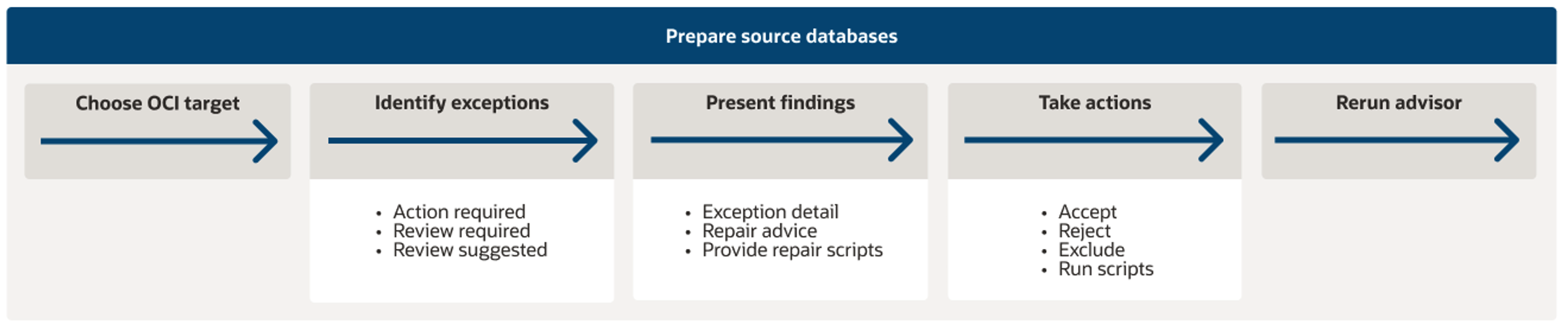

移行するデータベースの優先リストを取得したので、Cloud Premigration Advisor Tool (CPAT)を使用して、データベース毎に詳細な技術評価を行うことにしました。
CPATは、データベースのアップグレードと移行に非常に活用されているツールで、分析のみのために実行することも、Oracle Zero Downtime Migration、OCI Database Migrationサービス、Oracle Enterprise Manager Migration Workbench、SQLコマンドラインなど、Oracleの複数の自動移行ソリューションに統合して使用することもできます。
The five step Cloud Premigration Advisor Tool (CPAT) process.
このケースでは、CPATを使用して、すべてのデータベースを共通の移行先であるOracle Autonomous Databaseに対して評価していました。移行元のOracleデータベースでメタデータとデータ分析を実行し、「アクションが必要」、「レビューが必要」、または「レビューが望ましい」の 3 つのアクションが提案されました。
このオンラインかつインタラクティブなCPATユーザー・エクスペリエンスは、OCI Database Migrationサービス内に実装されています。この概要ビデオでは、DBAはCPAT分析に応答し、スクリプト・アクションの受入れ、拒否、除外または実行する様子を紹介します。

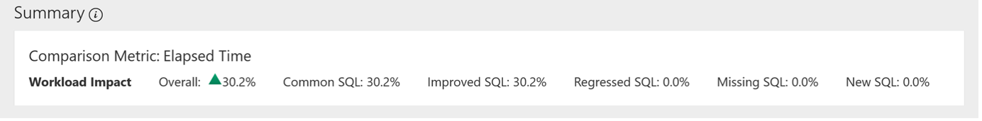

その分析の内訳にお客様は感心したようです。SQL Performance Analyzerは、移行元データベースに対して動作しているすべてのSQL文を評価し、Autonomous Databaseで30%高速に実行されていることを確認しました。
A screenshot of the analysis summary for the comparison metric elapsed time.

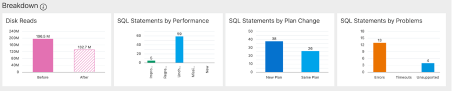

ブレークダウン・レポートでは、変更の影響がある上位100のSQLを示し、全体から改善されたSQL、低下したSQL、変わりないSQLの内訳と、サポートされていないSQLがまとめられています。システムの安定性を確実にするため、SQL文の大部分は変更せず、自動実行計画のみを変更しました。また、追加のレポートでは、パフォーマンス改善の推奨事項も示しています。
A A screenshot of SQL Performance Analyzer database performance detailed statistics
そのため、SQL Performance Analyzerは、既存のサービス・レベル契約(SLA)を満たすというビジネス・レベルの証明となります。このツールは、本番システムの継続的なパフォーマンス向上にも使えると付け加えました。さらに多くの機能を示す技術ブログを共有しました。
