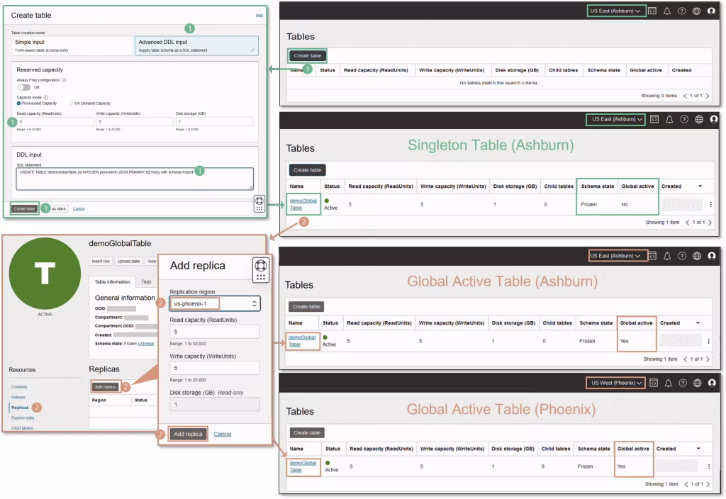

以下は、Global Active Tableを 2 つのステップで作成するプロセスです。 1- ローカル リージョンに新しい NoSQL テーブルを作成します。 2- テーブルのレプリカをリモート リージョンに追加します。 構成が完了すると、いずれかのリージョンのローカルでの更新操作はすべて、もう一方のリージョンに自動的にレプリケートされます。
次の図は、左側に構成手順を示し、右側にテーブルの状態が Global Active Tables に変化することを示しています。 この図では、米国東部のアッシュバーンをリージョン 1 として、米国西部のフェニックスをリージョン 2 として使用しています。
ステップ 1: テーブルを作成する
Oracle NoSQL Database Cloud Serviceコンソールに進みます。 このステップは、Ashburn のコンソールにある空のテーブル リストから始まります。
[表の作成 (Create tabble)] をクリックし、続いて [拡張 DDL 入力 (Advanced DDL input)] をクリックします。 デフォルトのプロビジョンドキャパシティモデルを使用し、読み取り容量、書き込み容量、ディスクストレージ(GB)を入力します。
DDL 入力ボックスに次のように入力して、スキーマが凍結された新しいテーブルを作成します。
CREATE TABLE demoGlobalTable (id INTEGER,personInfo JSON,PRIMARY KEY(id)) with schema frozen
[表の作成 (Create table)] をクリックして、Ashburn リージョンにScheme state「Frozen」、Global activeが「No」である、demoGlobalTable という名前のシングルトン テーブルを作成します。
ステップ 2: レプリカを追加
テーブルリストの [demoGlobalTable] をクリックして [表情報] タブに移動します。 左側のサイドバーで「レプリカ(replica)」をクリックすると、「レプリカの追加(Add replica)」ダイアログボックスが表示されます。
Replication regionのドロップダウンメニューから us-phoenix-1 を選択します。
[レプリカの追加(Add replica)] をクリックして、AshburnリージョンとPhoenixリージョンの両方にGlobal Active Tableを構成します。
いずれかのリージョンでレコードの挿入を開始し、もう一方のリージョンにレプリケートされたデータを監視できます。
