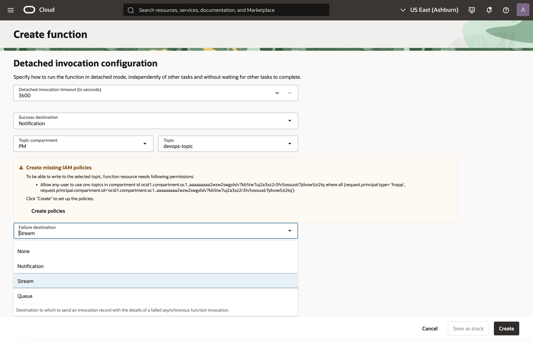

はじめに: Response Destination 成功/失敗の構成
ファンクションが終了した時に自動的にステータスを受け取る宛先を構成することもできます。選択したNotifications、QueueまたはStreaming宛先に結果を書き込むために、Functionsアプリケーションに必要なIAMポリシーがあることを確認してください。これらの権限がない場合、宛先はステータス更新を受信しません。ポリシーの例と詳細は、デタッチされた呼出しの成功および失敗の宛先のIAMポリシーの作成を参照してください。
コンソールの例
  1. OCIコンソールでFunctionsサービスを開きます。
  2. アプリケーションを選択し、「Create Function」をクリックします(または既存のアプリケーションを編集します)。
  3. 「Success destination」または「Failure destination」フィールドを選択して、サポートされている宛先を表示します
  4. Streaming、Queue、Notificationsなどのサポートされているサービスを宛先として選択します
Console Configure Response Destination
