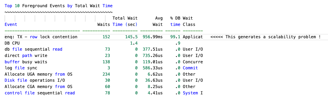

これは、TOP 10フォアグラウンド・イベントのAWR出力です。:
Top10 foreground events with standar row locking
DB時間の99%以上がイベント「enq: TX – row lock contention」に費やされており、スケーラビリティに問題があることがわかります。これは、標準の行ロック・メカニズムが原因です。行を更新するには、この行の排他ロックを取得する必要があります。
また、1秒の思考時間のために、このロックは各更新操作中に1秒保持されます。

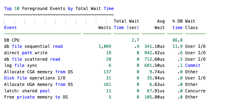

Top10 foreground events using reservable columns
「enq: TX – row lock contention」に対する待機がどのように消えたかを確認します。排他ロックはコミットでのみ必要であるため、アプリケーション・セッションは更新する行の排他ロックを保持していると考えられる時間を費やしません。

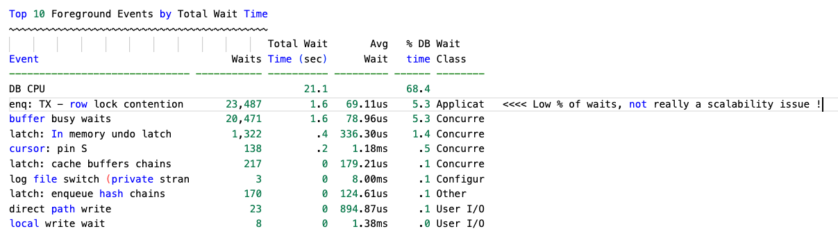

Top10 foreground events - Standard locking with batch processing
イベント「enq: TX – row lock contention」に待機がある場合でも、DB時間の割合がスケーラビリティの問題を表していないことを確認します。思考時間がないので、排他ロックは非常に短い時間(平均で70マイクロ秒、テスト1では平均でほぼ1秒)を保持しているからです。

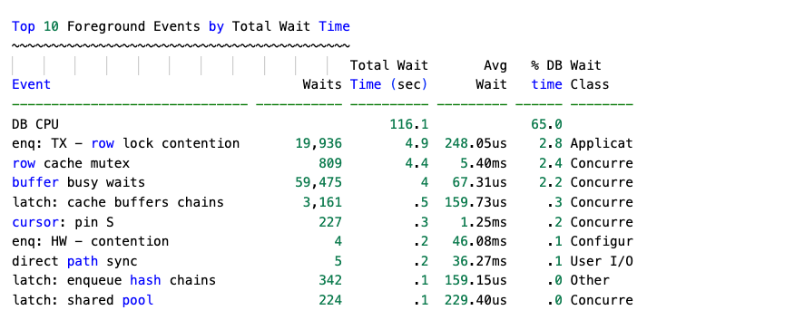

これは、TOP10フォアグラウンド・イベントのAWR出力です:
Top10 foreground events - Reservable column in Batch mode
この場合、「enq: TX – row lock contention」待機イベントに対する実際の軽減はありません。「enq: TX – row lock contention」イベントで待機している4.9秒(前のテストで1.6秒)が、前のテストで平均248マイクロ秒と70マイクロ秒で保持されているロックであることを確認します。また、このテストでは、CPU時間は116秒と21秒の間で大幅に増加しました。
